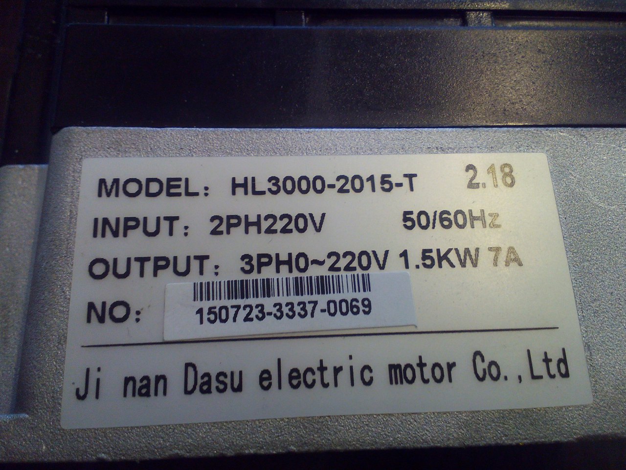

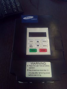

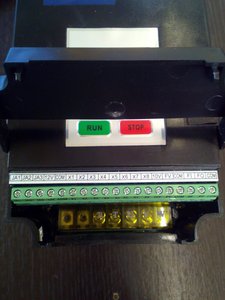

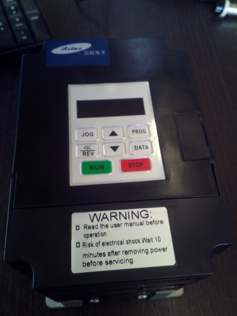

И снова всех приветствую. Такая вот ситуация. Один знакомый приобрел проф шпиндель ну и к нему купил инвертор китайский. Но подлые китайцы прислали его без инструкции и от них не добиться может кто поможет ? или знает что к чему. суть такова подключаю питание, провода на шпиндель запускаю, а он показывает 9 герц и все. как его разогнать до максимума.

Razor писал(а):Но подлые китайцы прислали его без инструкции
а вот некоторые индивиды, не могут догадаться шильдик сфотографировать :thinking:
Глубоко извиняюсь . Шильдик это оно
11.jpg (2042 просмотра) <a class='original' href='./download/file.php?id=65842&sid=1050ed4db0da1752eaf37c1f19ac4e65&mode=view' target=_blank>Загрузить оригинал (258.29 КБ)</a>

шильдик двигателя нужен
Razor
Сообщения: 139
Зарегистрирован: 31 авг 2015, 16:56
Репутация: 52
Re: Помогите с инвертором.
Сообщение Razor »
raddd писал(а):шильдик двигателя нужен
вот этот двигатель

Ну с настройками разобрался , спасибо за инструкцию. Стал вопрос как подключить его так что бы был запуск от реле . какие настройки не могу понять изменять для включения
vektor_z
Сообщения: 405
Репутация: 387
Настоящее имя: Василий
Сообщение vektor_z »
Razor писал(а):какие настройки не могу понять изменять для включения
Если почитать мануал выложенный выше, то в параметре Р001 установить значение 2. Данный параметр переключит управление запуском шпинделя с терминала. При замыкании контактов Х1 на СОМ - вращение вперед, Х2 на СОМ - вращение назад. Актуально при настройках по умолчанию..
