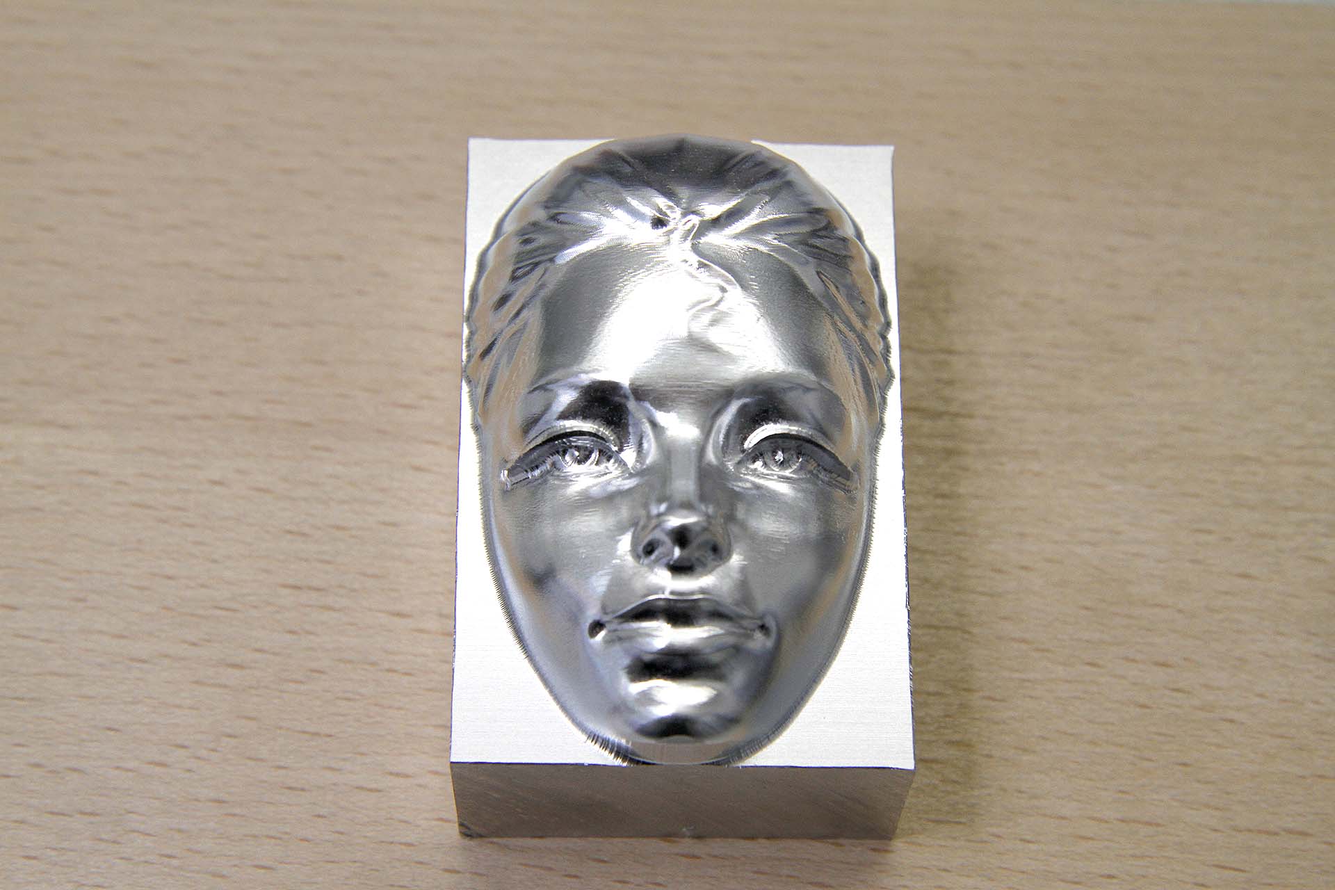

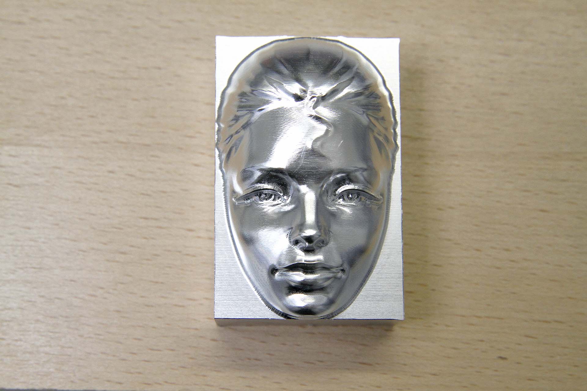

попросили пильнуть тестовую 3Д модельку из алюминя на этом станочке,
вроде ниче так вышло.
размер - 80х50мм высота - 20мм
_MG_3343.jpg (9109 просмотров) <a class='original' href='./download/file.php?id=66169&sid=f4240fb73a1128db51e79be7658ff86c&mode=view' target=_blank>Загрузить оригинал (160.61 КБ)</a>
_MG_3347.jpg (9109 просмотров) <a class='original' href='./download/file.php?id=66171&sid=f4240fb73a1128db51e79be7658ff86c&mode=view' target=_blank>Загрузить оригинал (173.43 КБ)</a>
немного закосячил получистовую, а так былобы еще получше.
Re: чпу станок по алюминию - 60х40х20см
чем пилял? время?

NightV писал(а):чем пилял? время?
всмысле чем ? станоком который в шапке темы :)
время 2.5 часа где-то, кам туповат немного, лишние переходы делает можно былобы и быстрее...
evgenyjp писал(а):всмысле чем ?
фрезы какие? :hehehe:
аа, 6мм обычная на черновую
а получистовую и чистовую шаром д=2мм
