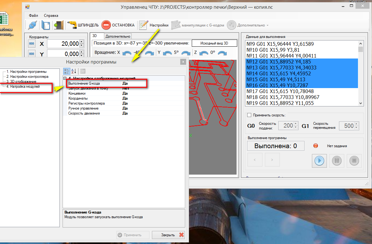

Re: Управление контроллером MK1 и MK2 (planet-cnc)
Для выполнения g-кода из файла, нужно дополнительно включить если ранее была выключена боковая панелька.
2015-12-14_102308.png (3665 просмотров) <a class='original' href='./download/file.php?id=66050&sid=dd65442564ac59aa14f551a89068359f&mode=view' target=_blank>Загрузить оригинал (293.28 КБ)</a>
Если в списке с G-кодом выделить одну строку кода, то выполнение начнется с неё (включительно), и до самой последней команды.
Если в списке выделить несколько строк, то выполняться будет лишь выделенный список команд.
