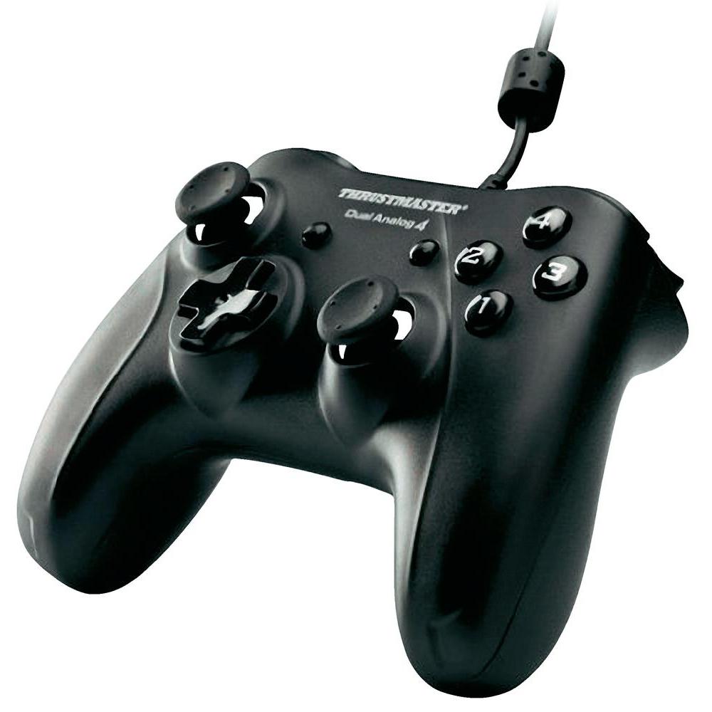

у меня вопрос знатокам:
если прикрутить возможность управлять игровым геймпэд с возможностью переназначения клавиш, будет ли им удобно пользоваться? пока я таких, прикрученных к управлению фрезой, не видел
что-то вроде такого, через USB:
919735_LB_00_FB.EPS_1000.jpg (3601 просмотр) <a class='original' href='./download/file.php?id=66172&sid=518ba4066bd8cb53a829be3bd8bb2cd8&mode=view' target=_blank>Загрузить оригинал (54.22 КБ)</a>
AlexNikov
Сообщения: 1206
Репутация: 721
Откуда: Томск
Re: Управление контроллером MK1 и MK2 (planet-cnc)
Сообщение AlexNikov »
У к-флопа есть управление гейм-падом таким - по-мне не удобно, но там кнопки перезначать нельзя. А так эргономика отличная, можно и до ума довести.

AlexNikov писал(а):У к-флопа есть управление гейм-падом таким - по-мне не удобно, но там кнопки перезначать нельзя. А так эргономика отличная, можно и до ума довести.
а можно описать, какие клавиши там как назначены и какими из них неудобно пользоваться? спасибо!
