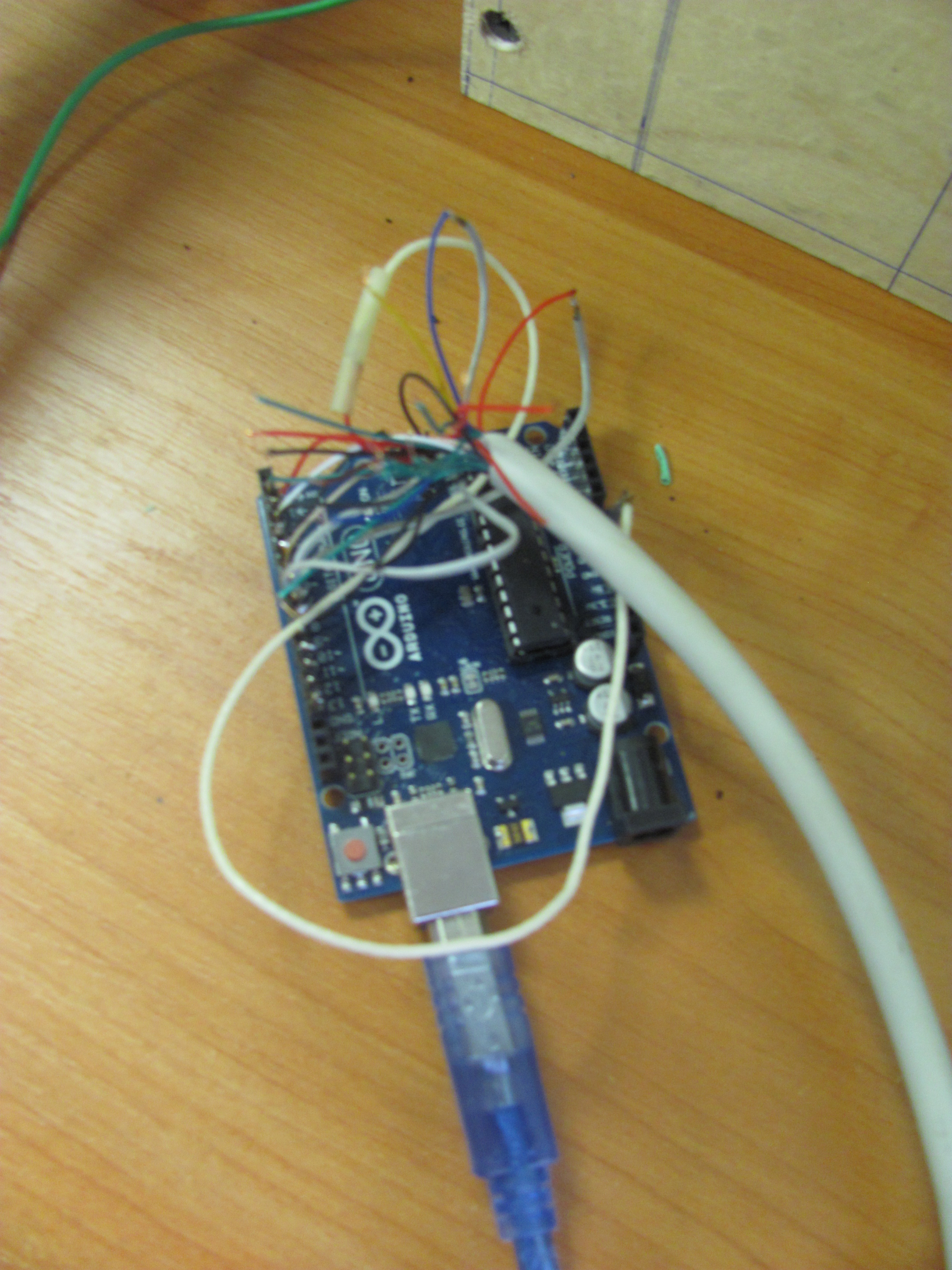

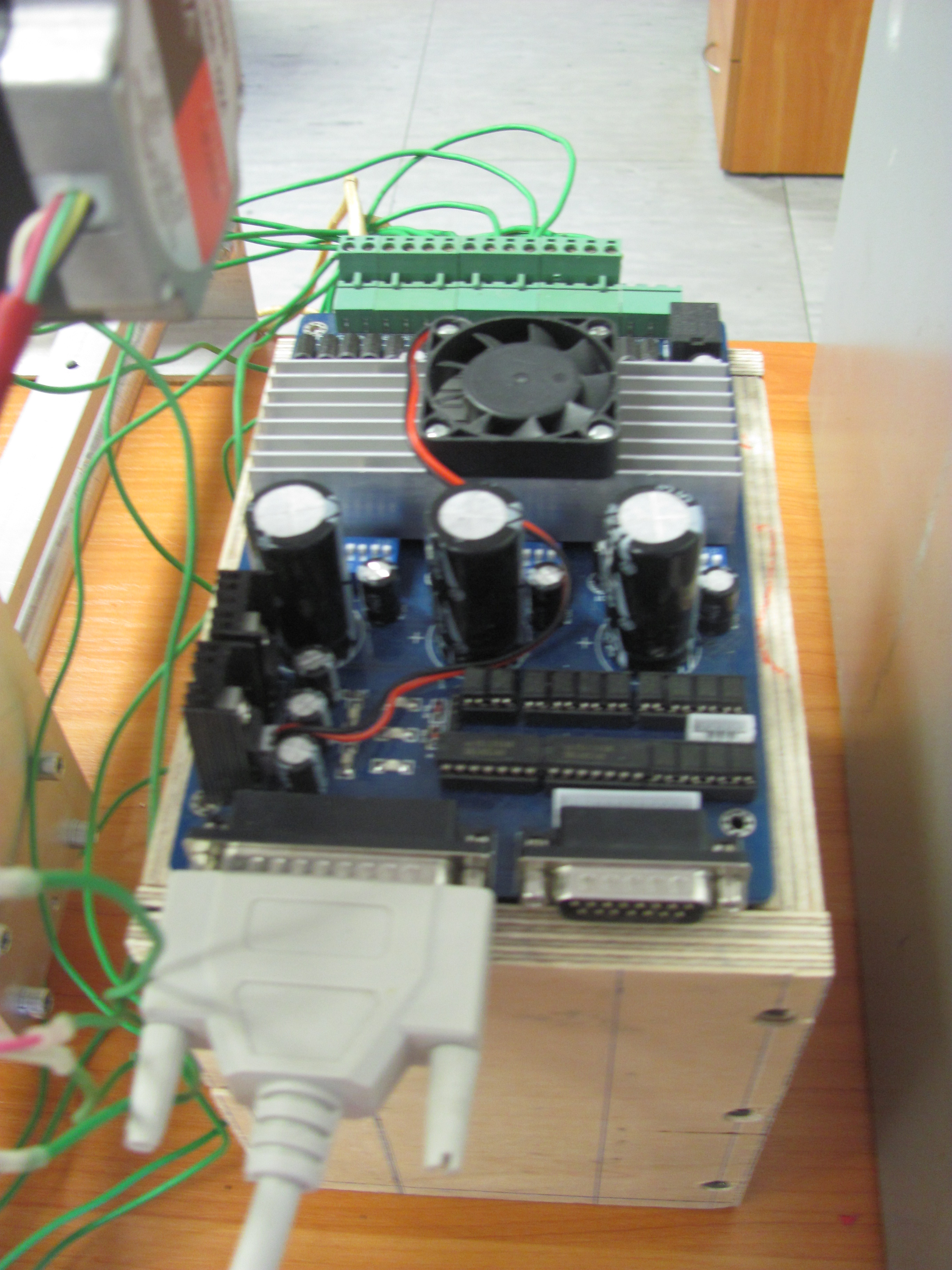

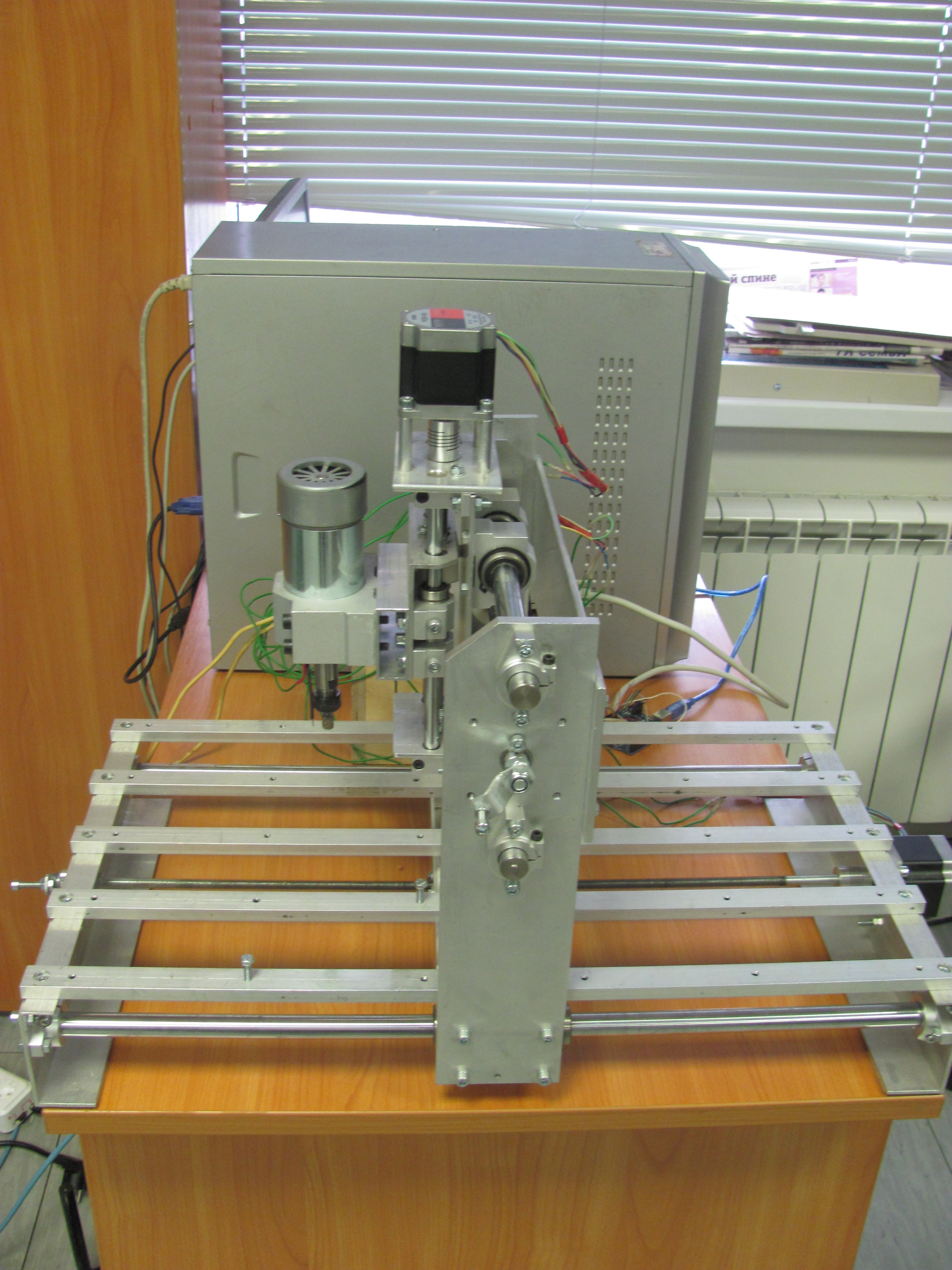

Здравствуйте.Пытаюсь приобщиться к стану самодельщиков ЧПУ. Имею механику с двигателями фрезера. Драйвер на TB6560 (синий). ARDUINO UNO на ATMEGA 328P. Пробую связать эти комплектующие в одно целое. Затык происходит в ПО. Скачал и поставил https://www.arduino.cc/en/main/Software - Среда ARDUINO IDE. Залил в ARDUINO https://github.com/grbl/grbl grbl-master (Прошивка в ARDUINO UNO).
Пробовал http://arduino34.ru/index.php?id=1091009 JCNC для заливки G кода в ARDUINO, но работает криво. G код видит, а с платой соединения нет. Поможите, чем можете!!!
yurayerz
Сообщения: 125
Зарегистрирован: 04 янв 2015, 02:46
Репутация: 33
Откуда: Ярославль
Re: Помогите с GRBL
Сообщение yurayerz »
1. При подключении Arduino - какой COM создается? (com2, com3, com8, com25?)
2. при нажатии кнопки "Connect" - какой порт указываете?
Подсказка - это должен быть один и тот же порт!
Подключаете ардуино, смотрите в диспетчере устройств какой порт получился и его же указываете в п.2
Также обращайте внимание на скорость соединения. Последние версии GRBL предусматривают соединение на 115200bps.
Sergunec126
Сообщения: 17
Зарегистрирован: 24 ноя 2015, 10:46
Re: Помогите с GRBL
Сообщение Sergunec126 »
Всё подключилось и почти заработало. Извините, что задаю дурацкие вопросы. Я состыковал прошивку Arduino uno в которую залил grblo.9j. Работает с Universal Gkode Sender (v. 1.0.7).
Всё прекрасно работает (имитирую на светодиодах) кроме того, что на 8 ножке Stepper Enable/Disable во время исполнения G кода должно быть высокий уровнь, а он наоборот падает на низкий. Куда залезть и что подправить, может кто что присоветует????

Sergunec126 писал(а):... на 8 ножке Stepper Enable/Disable во время исполнения G кода должно быть высокий уровнь, а он наоборот падает на низкий.
Не подключайте этот контакт. И без него работает.
Sergunec126
Сообщения: 17
Re: Помогите с GRBL
У меня на выходе драйвер User Guide for 3 axis TB6560 driver board (синяя плата). Без подключения Enable не работает!!!
yurayerz
Сообщения: 125
Репутация: 33
Откуда: Ярославль
Re: Помогите с GRBL
тогда поиграйтесь параметром $4=0 (step enable invert)
$4=0 или $4=1

Я ж выше ссылку дал на конфигурирование GRBL. GRBL примечателен тем, что некоторые параметры можно изменять без перекомпиляции исходников. В любой программе, работающей с GRBL можно из консоли напрямую отправить коды в контроллер. Как g-коды, так и команды конфигурации. Я перекомпилировал и перезаливал прошивку, только когда мне надо было например ноги поменять для более удобной разводки платы.
Вы разве количество шагов на мм не устанавливали? А делается это посылкой кода $100=400 (400шагов/мм по оси X) или $101=(шагов по Y) или $102=(шагов по Z). Также надо ускорение выставить. Как же оно у вас работает?!?

Не устраивает, что во время выполнения g кода светодиод на 8 ноге не горит, а по окончании загорается. Пытаюсь понять как это инвертировать.

$4=1 ВСЁ КАК НАДО. НА 8 НОГЕ ПРИ ВЫПОЛНЕНИИ G КОДА ВЫСОКИЙ УРОВЕНЬ!!!

Благодарю за советы. Вчера вечером состоялось первое включение. Сегодня припаял всё оси и погонял. Ось Z работает наоборот. Это решается перекручиванием концов двигателя. Думаю о корпусе для БП, ДРАЙВЕРА И АРДУИНКИ.

Здравствуйте, опять я. Совсем голову сломал, но толку чуть. У меня станок управляется через USB порт с помощью Universal Gcode Sender-v 1.0.6. Далее Arduini с соответствующей заливкой GRBL. Затем синий китаец на TB6560AHQ и наконец двигатели Vexta PK 266-02A. Да, ещё импульсный БП 350Вт 24В. Написал простенькую программу в Inscape 0.91+Gcodrtools. Вместо портала с фрезой прицепил карандаш. С точки 0,0 едем на 30,30 рисуем S и возвращаемся в 0,0. Но по настоящему возвращается хрен знает куда!!! Ставлю минимальные скорости F15. Не помагает, хотя в начале всё правильно!!!??? Помогите разобраться. Ток на драйвере 25%. Заранее сенкью>
yurayerz
Сообщения: 125
Репутация: 33
Откуда: Ярославль
Re: Помогите с GRBL
Текст УП - в студию!
