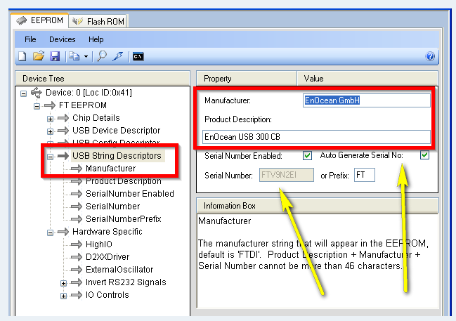

Re: Адаптивное управление скоростью подачи для WEDM.
Задержка может быть и по такой причине: при использовании FT232r микросхем, есть еще один нюанс, по умолчанию при пере-подключении, микросхема стартует с новым серийником, и в той-же виндовс появляется новый ком-порт с новым номером(но долгая задержка поиска и установки драйвера). Если запустить специальную утилиту от FT то можно в настройках микросхемы FT232r снять флаг генерировать новый серийник, и при пере-подключении номер ком порта не меняется, и тогда задержка значительно меньше.
Изменение серийника никак не повлияет на номер COM-порта - нумератор в винде привязывается к номеру USB-порта, т.е. адаптер, вставляемый в один и тот-же порт всегда будет создавать один и тот-же COM (если он не занят).
Да и в спеках на FTDI не припомню способности генерировать новый серийник, его только внешними командами можно изменить.

Вечер доберусь до контроллеров, точно проверю, но по памяти вот тут:
2015-11-24_101124.png (3009 просмотров) <a class='original' href='./download/file.php?id=64315&sid=008c6970d58e0669349bb5bde54ae573&mode=view' target=_blank>Загрузить оригинал (29.75 КБ)</a>
выделил желтым, (просто фотка не моя, и красное выделение не моё...) у меня из-за перетыкания в один и тот-же порт количество ком-портов, дошло до 20 штук...
хотя конечно, возможно просто был глюк... Но сняв флаг, нумерация перестала расти.
п.с. забыл сказать что FT микросхема настраивается с помощью ftprog утилиты, на сайте производителя есть.

selenur писал(а):выделил желтым, (просто фотка не моя, и красное выделение не моё...) у меня из-за перетыкания в один и тот-же порт количество ком-портов, дошло до 20 штук...
В мануале на утилиту сказано, что это сама утилита может генерить уникальные номера для чипа...
