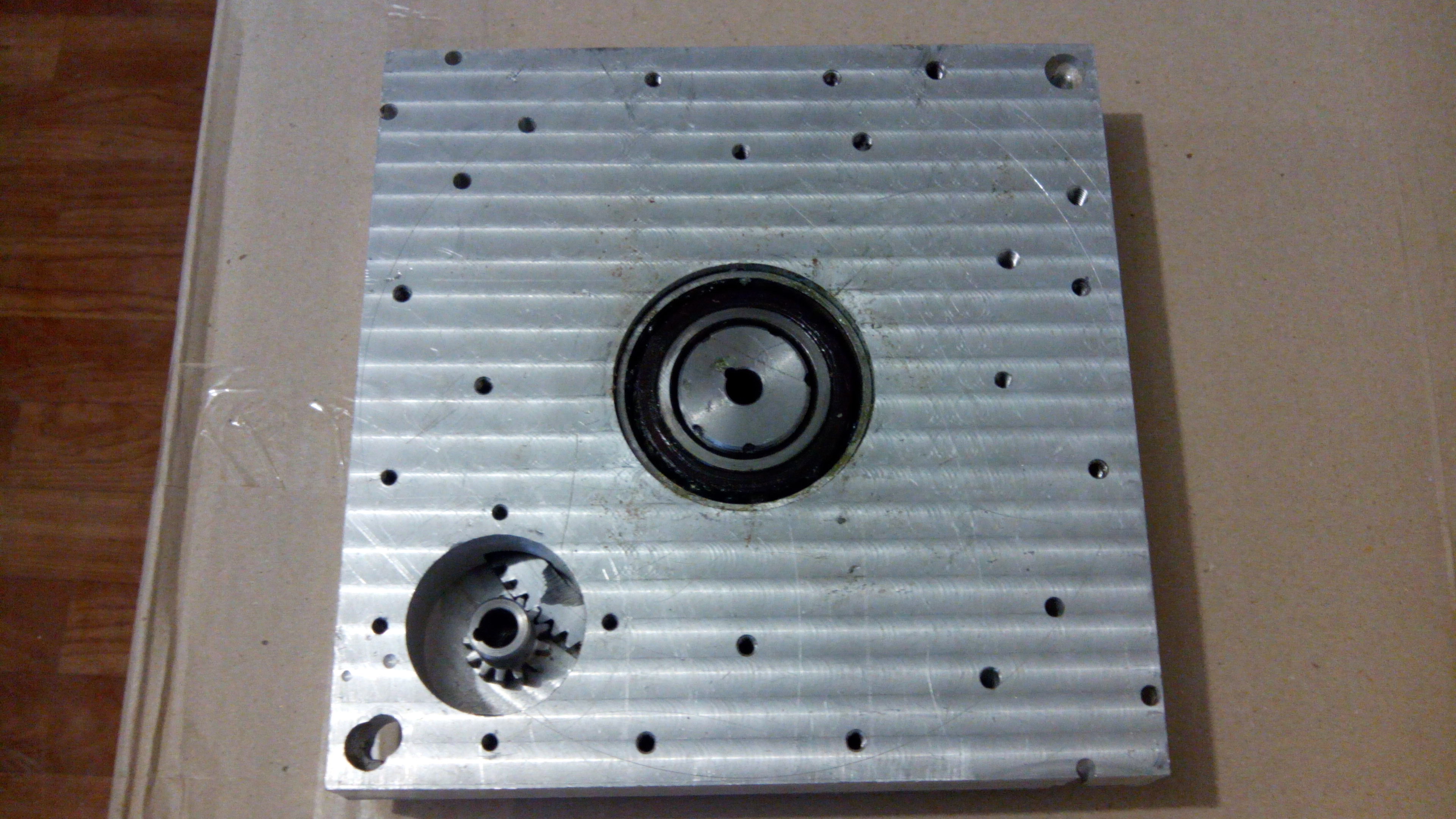

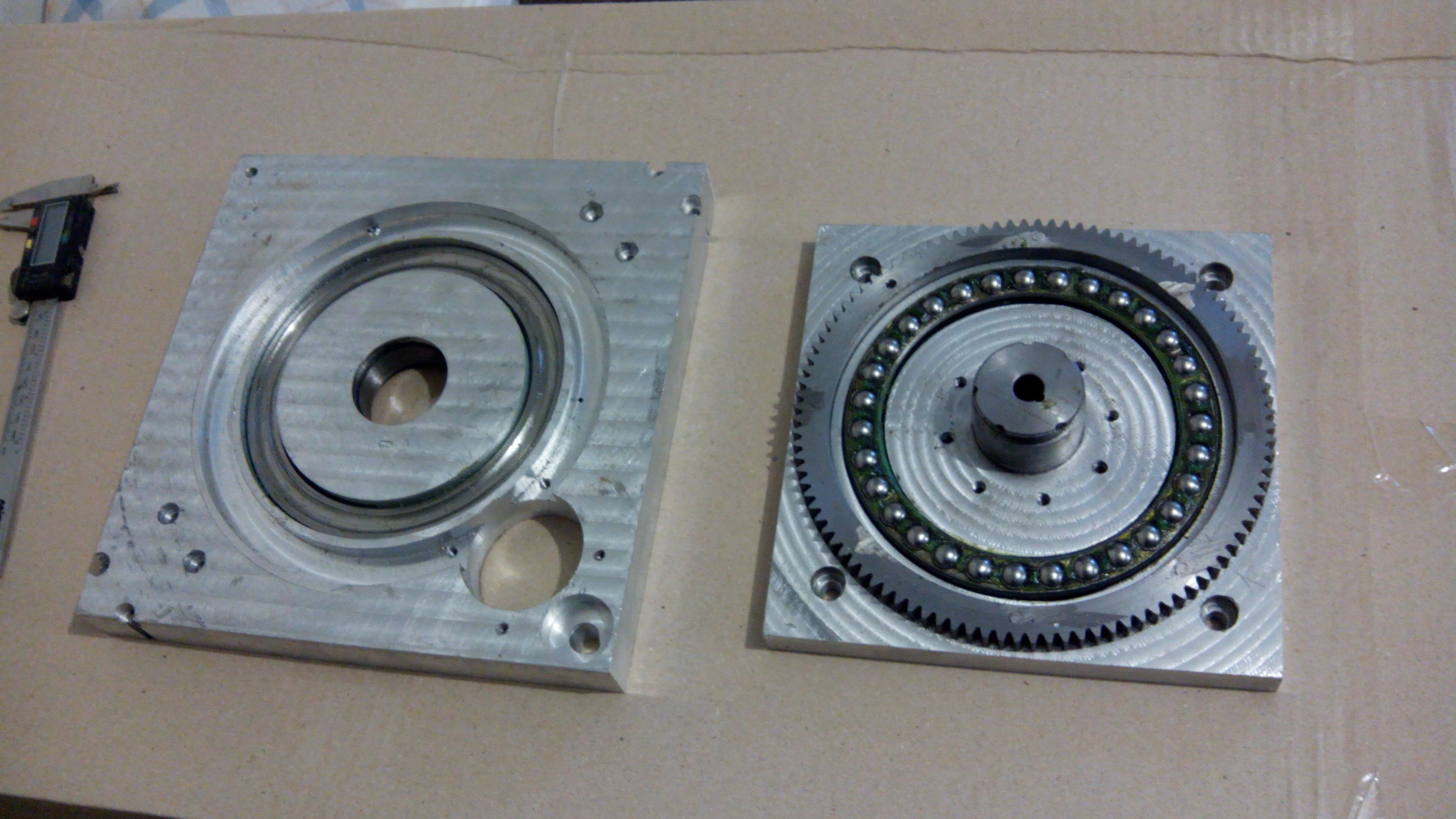

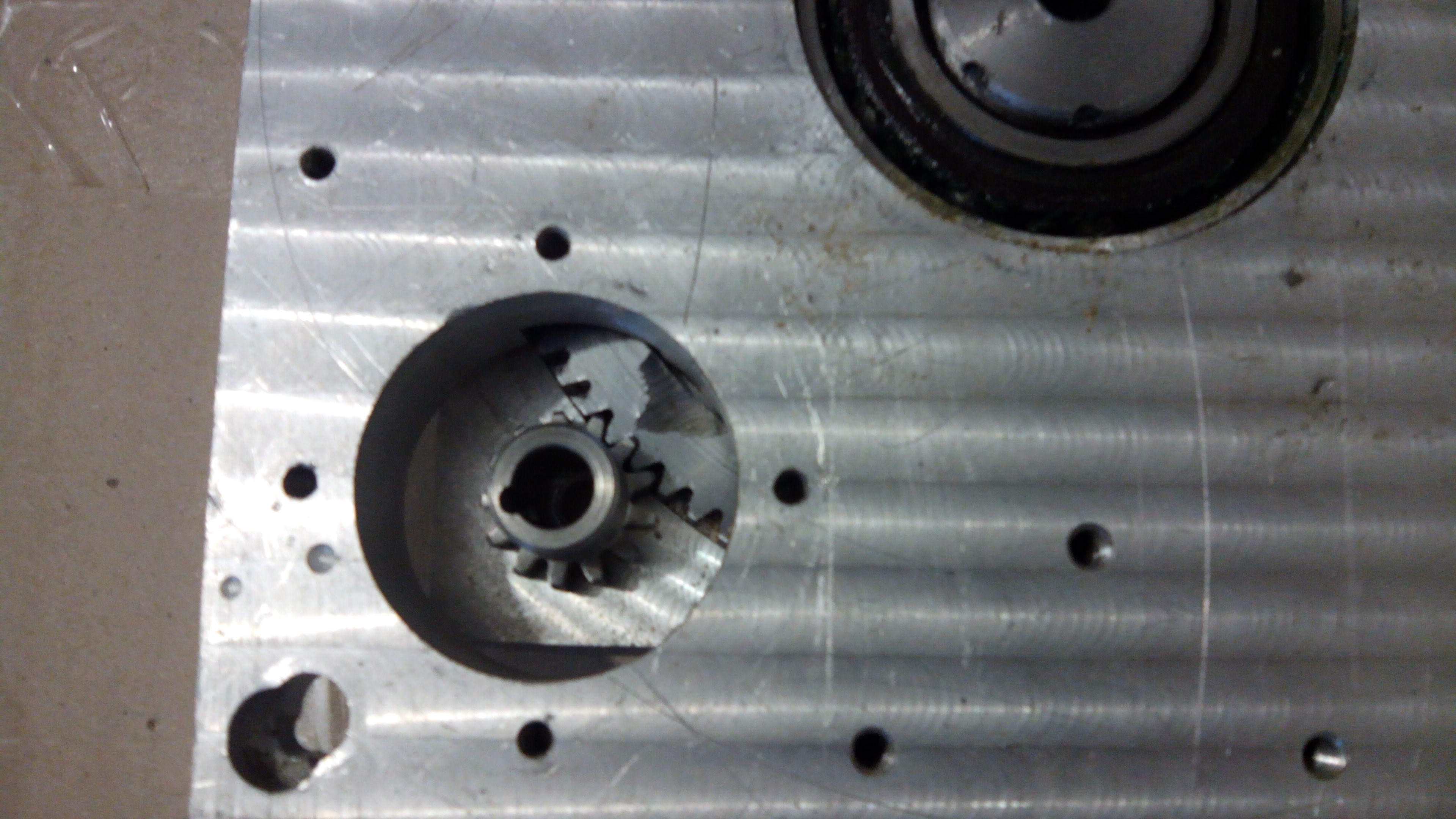

Проблема как мне кажется была в зубчатой передаче. Поставил для теста ШД с редуктором напрямую без зубчатой передачи вращать поворотную платформу, все стало плавно ездить, без рывков и покачиваний, но жесткости мало, такой маленький редуктор не способен жестко держать поворотную платформу, поэтому думаю поставить вместо зубчатой передачи - червячную, жесткость и плавность(равномерность движения) должна получится нормальной.
Вот такая была зубчатая передача.

vektor_z писал(а):Проблема как мне кажется была в зубчатой передаче.
Не может быть ! Шаговый или выполнит задачу или пропустит шаг и срыв будет . Это же не серва что бы при "заедании" механики пыжится и потом нагоняет .
