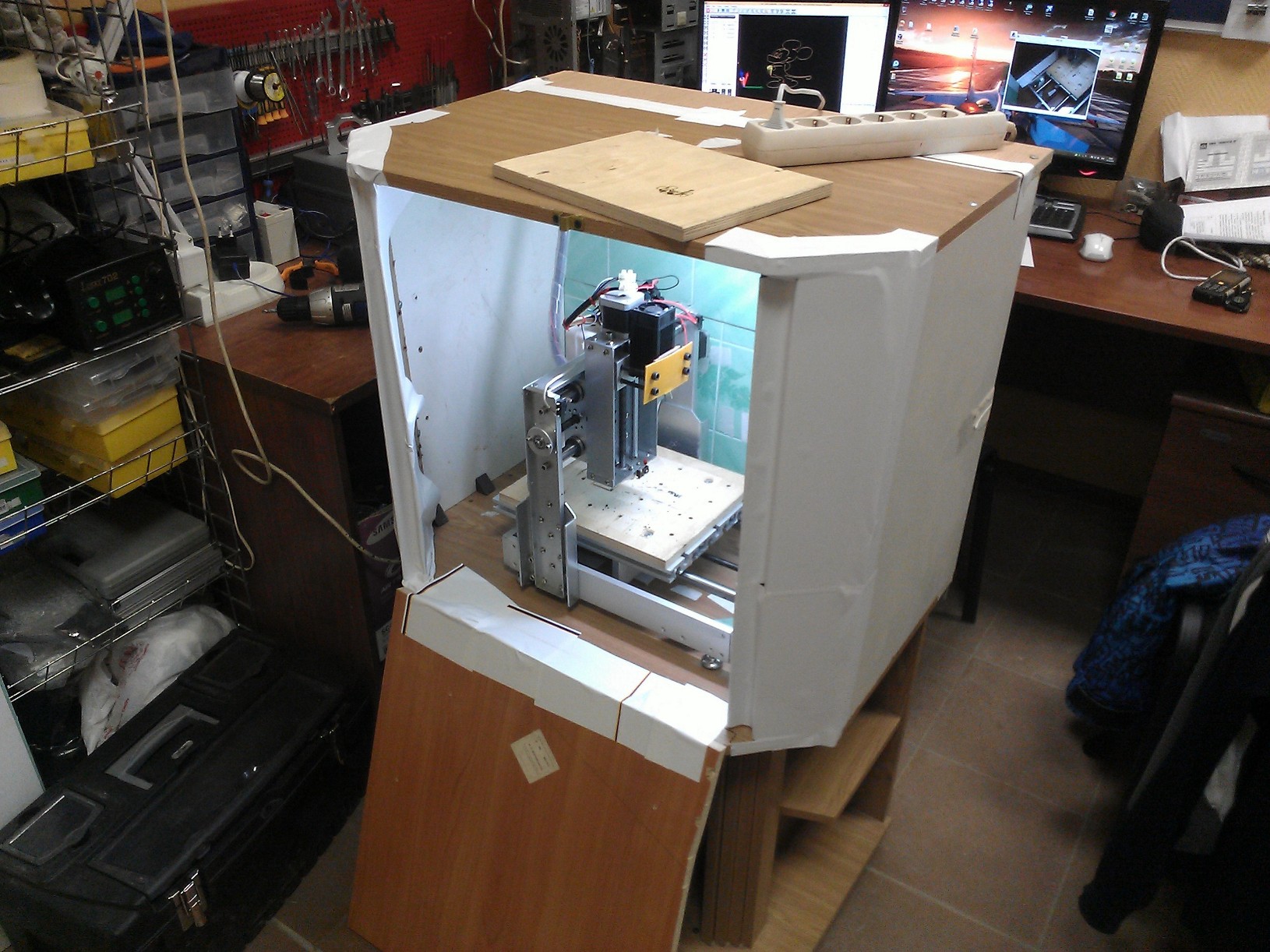

Первые пробы работы с лазером:

А так по быстрому соорудил скворечник, что-бы наружу от лазера не было лучей, т.к. возможность поиграться есть только на работе, а в кабинете кроме меня есть сотрудники.
WP_001200.jpg (4639 просмотров) <a class='original' href='./download/file.php?id=65983&sid=48bb9ad0b2edc0602195c28612d4aa23&mode=view' target=_blank>Загрузить оригинал (343.5 КБ)</a>
А в уголок прикрепил камеру, что-бы наблюдать за процессом безопасно.
WP_001201.jpg (4639 просмотров) <a class='original' href='./download/file.php?id=65984&sid=48bb9ad0b2edc0602195c28612d4aa23&mode=view' target=_blank>Загрузить оригинал (270.88 КБ)</a>
WP_001202.jpg (4639 просмотров) <a class='original' href='./download/file.php?id=65985&sid=48bb9ad0b2edc0602195c28612d4aa23&mode=view' target=_blank>Загрузить оригинал (463.29 КБ)</a>

При изготовлении образцов печатных плат, я обычно либо маркером подписываю, либо ЛУТ-ом наношу надписи на плату, и решил попробовать на текстолите лазером порисовать, идея оказалась не айс.....
Вот ещё на пластиковых корпусах для устройств нужно будет попробовать :-)

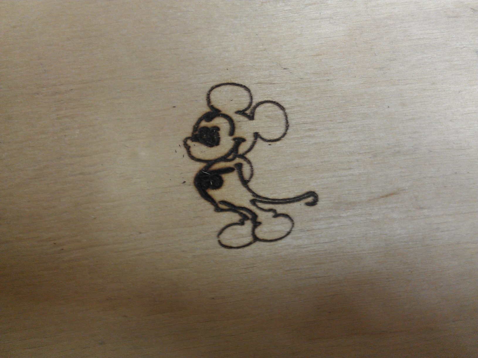

Пока болел на этой неделе, сделал такую штуку:
https://www.youtube.com/watch?v=tfxicK0n60I
А вот фото результата:
WP_001217.jpg (4577 просмотров) <a class='original' href='./download/file.php?id=67086&sid=48bb9ad0b2edc0602195c28612d4aa23&mode=view' target=_blank>Загрузить оригинал (301.26 КБ)</a>
В данном тесте напряжение на лазер было около 9 вольт, а не 12, и оптика не откалибрована, но уже что-то получается.....
Теперь допишу парсер из какого нибудь формата, что-бы чего нибудь повыжигать :-)

Добавил в программу генерации G-кода из рисунка, возможность посылать файл в контроллер, и вот что получилось:
https://www.youtube.com/watch?v=QSGHfZAAFjI
и результат:
