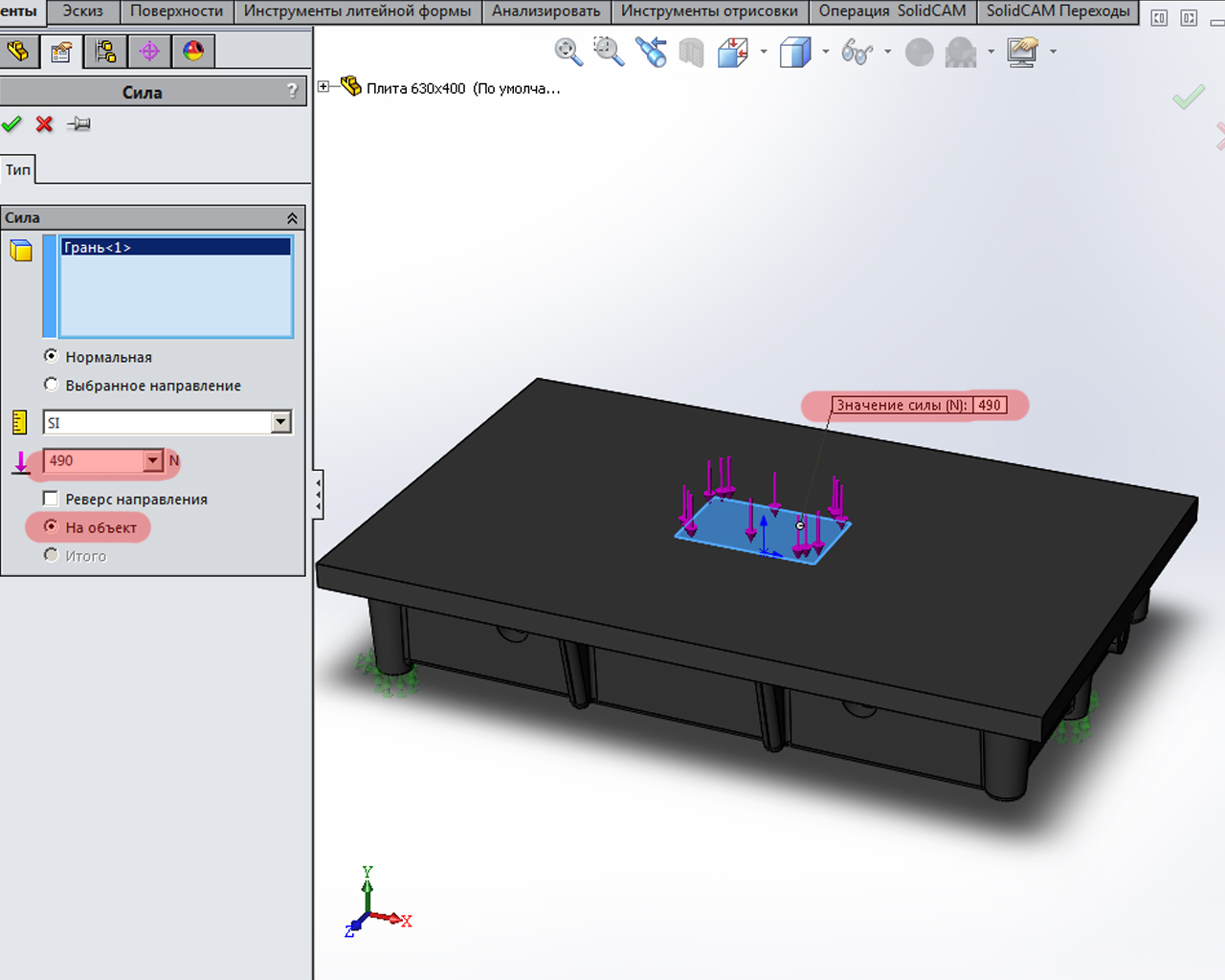

Это хорошо. На примере плиты учусь проверять деформации, чтобы потом контролировать "самодельные" части станка.
На симуляции получились вот такие результаты (давил на площадь = 1/5 длины х 1/5 ширины).
1.jpg (4094 просмотра) <a class='original' href='./download/file.php?id=62668&sid=bd3aac7d66c1993c4b8c18d0ba452201&mode=view' target=_blank>Загрузить оригинал (267.93 КБ)</a>
2.jpg (4094 просмотра) <a class='original' href='./download/file.php?id=62669&sid=bd3aac7d66c1993c4b8c18d0ba452201&mode=view' target=_blank>Загрузить оригинал (384.44 КБ)</a>
Это нормально или может где "мяса" в плите дорисовать?

В симеляции 3,3 мкм, в госте 1,8 мкм, как это не превышает? :)

berkas, 1 мкм = 0.001 мм , 1,8 мкм = 0.0018 мм (как я понимаю), соответственно нарисованная мной плита почти в два раза "слабее" ГОСТа, поэтому и спрашивал "может мяса в плите дорисовать". А может эту разницу даёт не неточность отрисовки, а неточность свойств материала?
Может и глупые у меня вопросы, но если уж делать анализ деформаций, так делать его близким к реальности, а не ради разноцветной картинки изогнутой детали.

Дрюня писал(а):На симуляции получились вот такие результаты (давил на площадь = 1/5 длины х 1/5 ширины).
то есть ты на площади (1/5 длины) x (1/5ширины) просто натыкал несколько сил величиной 490Н?
блин формулировку из госта перечитал черт знает сколько раз(умели писать чтоб враг не догадался), и пришел к тому что сила величиной 490Н опирается на площадь 0,2Lx0.2B
тогда тебе надо полоску 126мм х 80мм, нагрузить распределенной нагрузкой 490Н/(0,126м*0,080м) = 48611,1 Н/м2 (а это всего 496 грамм/см2)
(ну или чтоб понятней: 490Н размазать по площади 0,2L*0.2B)
и этой полоской "поездить" по плите, т.к. опирание по 3м точкам и куча ребер получается сложная пространственная работа.
з.ы. по крайней мере я так понял формулировку госта

Onebe писал(а): (ну или чтоб понятней: 490Н размазать по площади 0,2L*0.2B)
Так так и сделал :think:
как ты так размазал по площади если у тебя усилие стоит слева 490Н (это сосредоточенная сила) а размазанная
будет в Н/м2!
ээээ у тебя насколько я понимаю каждая стрелка на модели это 490Н?
я не помню как солид нагрузки рисует, отсюда и вопросы...
не буду мучить до дома доберусь через пару-тройку часиков попробую в солиде задать нагрузку как я понимаю :thinking:
правда до нагрузок в изучении солида еще не добрался :thinking:

Дрюня писал(а):Не знаю как правильно, я делал так: вытянул бобышку высотой 0,001 мм и на неё давил (бобышка = объект).
Неправильно! )
я нашел как можно распределенную задать на участок грани: с 4 минуты примерно https://youtu.be/sYXifvMkHLc?t=242
630х400.jpg (3879 просмотров) <a class='original' href='./download/file.php?id=62762&sid=bd3aac7d66c1993c4b8c18d0ba452201&mode=view' target=_blank>Загрузить оригинал (261.03 КБ)</a>
Все согласно гост!
с силой все так же:
630х400_сила.jpg (3879 просмотров) <a class='original' href='./download/file.php?id=62763&sid=bd3aac7d66c1993c4b8c18d0ba452201&mode=view' target=_blank>Загрузить оригинал (278.43 КБ)</a>

интересно то что в моих расчетах не учтен собственный вес, что неправильно!
с учетом собственного веса плиты уже получается 0,0032мм
