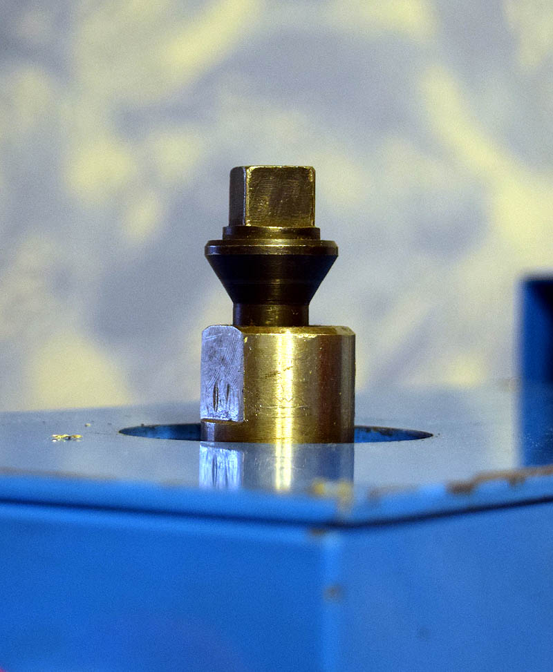

NightV писал(а):ты не понял, как твой конусный патрон зажимается? фоты шпинделя, помогут быстрее разобраться
Попытки снять патрон ни к чему не привели.
Стучал сверху по открученному болту (см. на фото).
Вот фотог, извините за качество, снимал на тапок.
DSC_0076.JPG (12409 просмотров) <a class='original' href='./download/file.php?id=62355&sid=48b0ada60cc7d4063606758d82980b11&mode=view' target=_blank>Загрузить оригинал (99.62 КБ)</a>
DSC_0078.JPG (12409 просмотров) <a class='original' href='./download/file.php?id=62356&sid=48b0ada60cc7d4063606758d82980b11&mode=view' target=_blank>Загрузить оригинал (128.32 КБ)</a>
DSC_0079.JPG (12409 просмотров) <a class='original' href='./download/file.php?id=62357&sid=48b0ada60cc7d4063606758d82980b11&mode=view' target=_blank>Загрузить оригинал (227.18 КБ)</a>

С конусом морзе автосмена вряд ли получится.

Крутите шпиндель на максималке пока не прогреется. Потом кувалдочкой по шомполу. Молоток не подходит, он только шомпол расклепывает. Да, еще WDшки перед прогревом сверху через шпиндель по стеночке набрызгайте, поможет.
