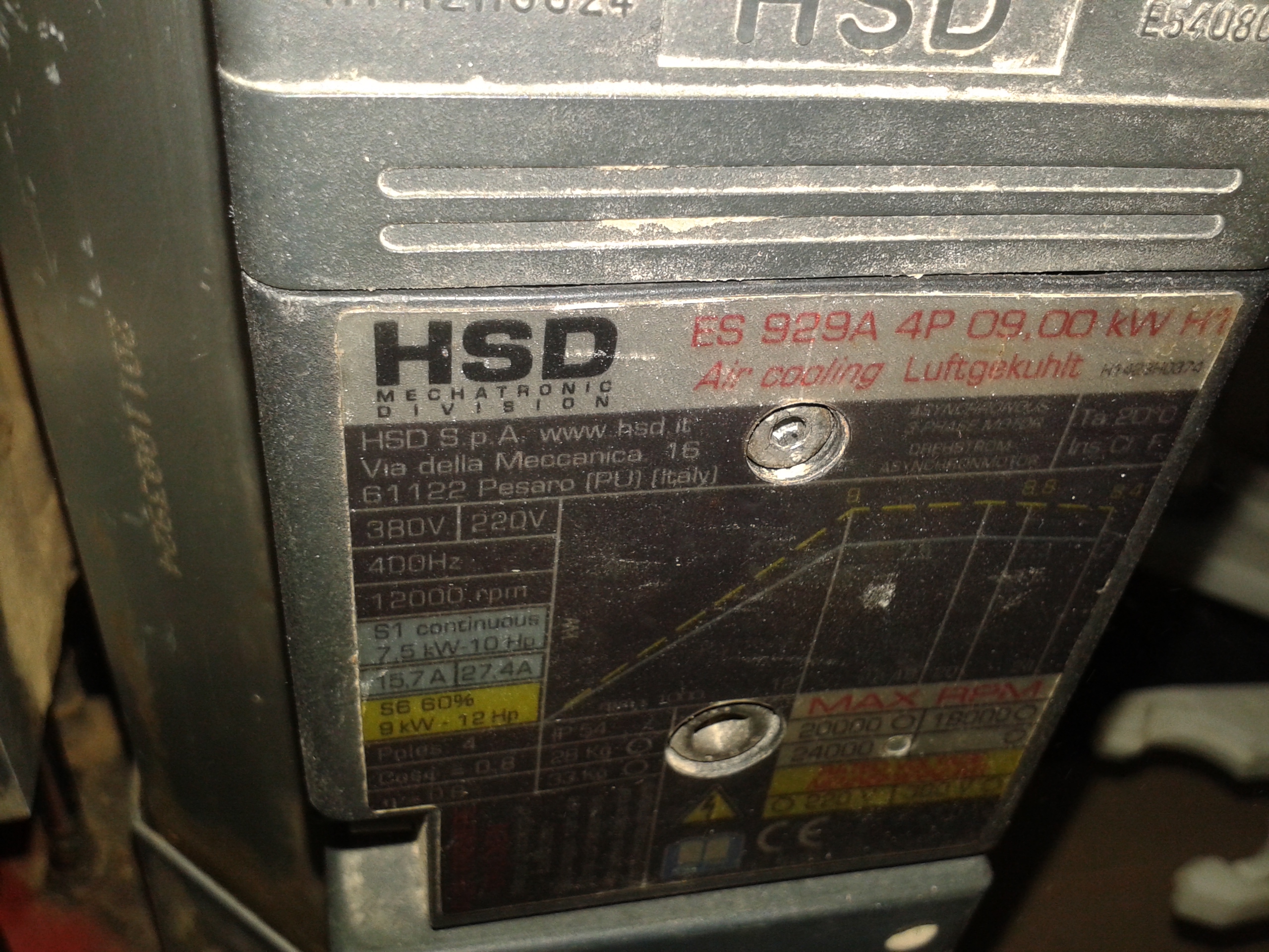

Приветствую уважаемые!
Срочно нужны подшипники для шпинделя HSD ES929A 4P 9kW.
Вроде и нашли где купить, но 5-6 недель не подождет.
Помогите найти где есть в наличии или прошу продать, если есть в своих запасах.
Оплатим нал/безнал/карта.
Находимся Иркутск.
Стоят сейчас подшипники V7006C 2RZ P4A , V7008C 2RZHQ1 P4A
Вроде подходят H7006C-2RZ HQ1 DT P4, H7008C-2RZ HQ1 TBT P4A
За срочность можно и доплатить.

В этих маркировках должны быть еще тип дуплекса.
Типа V7006.C.2RZ.HQ1.P4A.DBGL252
DB тип пары

Сейчас общался со спецом что торгуют этими подшипниками, он говорит что не те ищем.
Нужны другие.
- Для такого HSD мы обычно продаем H 7006 C-2RZ HQ1 DB P4 A (схема установки другая) и H 7008 C-2RZ HQ1 DB P4 A (дуплексный подшипник)

На сайте Ками пишут что можно и такие поставить, ищу, но ни чего не находится как то. :thinking:

Вы думаете сами поменяете подшипники и будет все ок работать?
Это не так просто. Там все регулируетсся на заводе для обеспечения нужного натяга. Иначе в паре будет работать только один подшипник и все быстро сдохнет.

Недавно общался с ремонтниками профессиональными. Так они проверяют пары сами и регулируют кольцами. Куча приспособ инструмента и опыта.
Я уже второй год продаю подшипники. У некоторых они неделю не выхаживают. И виноваты конечно подшипники.... А у других год ходят... как то так.
В спец техникс заказали такие, ребята занимаются, повезло что в наличии оказалось.

den_sibirskiy писал(а):H 7008 C-2RZ HQ1 DB P4 A
Купили такие не забывайте, родных не нашли.
