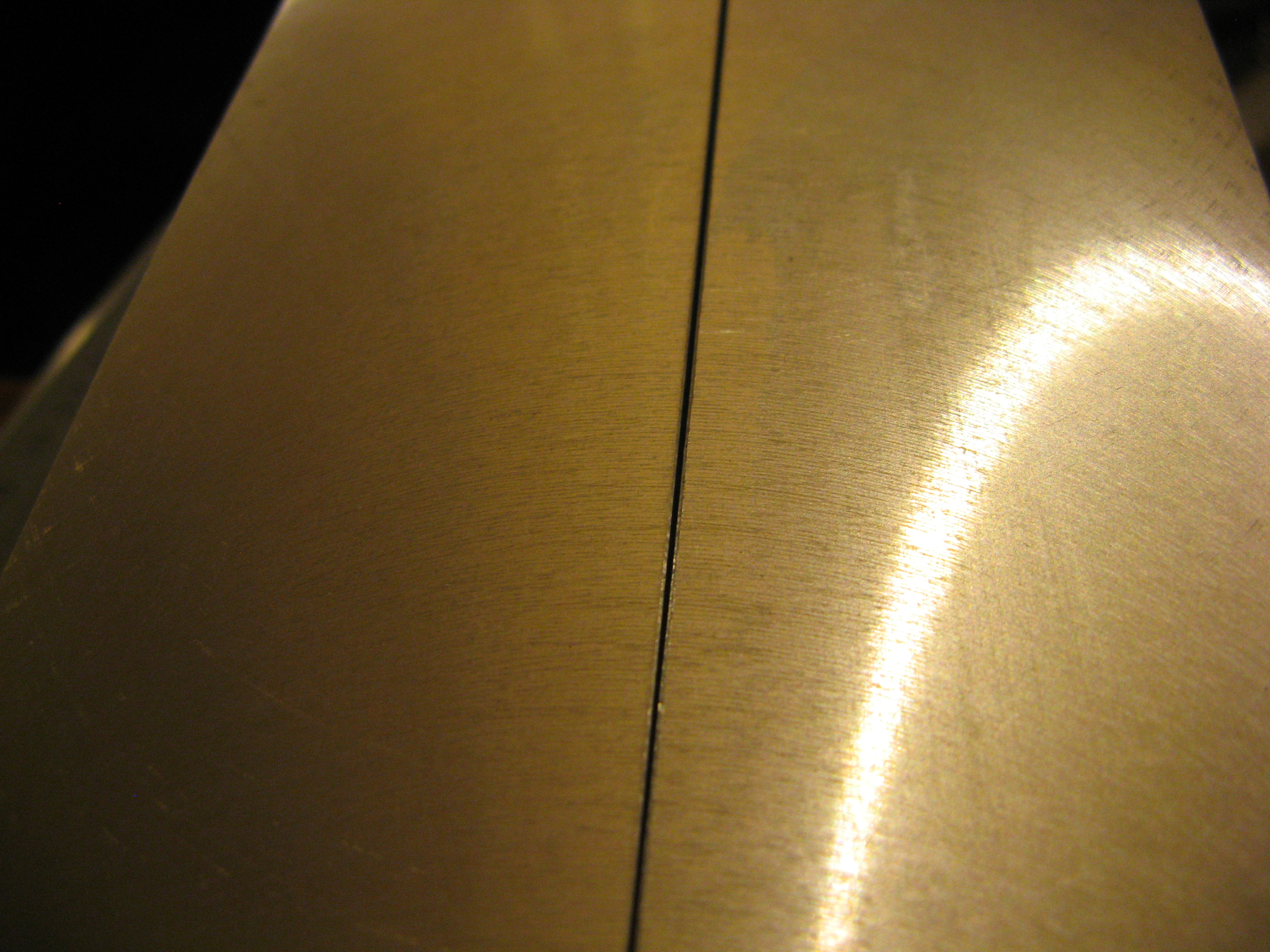

сегодня попилил немного заднюю стенку. она длиннее чем ход на станке, поэтому в месте перестыка небольшая ступенька. вечером не удержался - скрутил на 4 винта. даже отверстия совпали :hehehe:
IMG_1691.JPG (6208 просмотров) <a class='original' href='./download/file.php?id=60406&sid=9e54180c9045328908524f92d50a7007&mode=view' target=_blank>Загрузить оригинал (3.47 МБ)</a>
IMG_1692.JPG (6208 просмотров) <a class='original' href='./download/file.php?id=60407&sid=9e54180c9045328908524f92d50a7007&mode=view' target=_blank>Загрузить оригинал (2.84 МБ)</a>
IMG_1693.JPG (6208 просмотров) <a class='original' href='./download/file.php?id=60408&sid=9e54180c9045328908524f92d50a7007&mode=view' target=_blank>Загрузить оригинал (4.21 МБ)</a>
IMG_1694.JPG (6208 просмотров) <a class='original' href='./download/file.php?id=60409&sid=9e54180c9045328908524f92d50a7007&mode=view' target=_blank>Загрузить оригинал (3.86 МБ)</a>
IMG_1695.JPG (6208 просмотров) <a class='original' href='./download/file.php?id=60410&sid=9e54180c9045328908524f92d50a7007&mode=view' target=_blank>Загрузить оригинал (2.99 МБ)</a>

Силуэт))) обретает станок черты :)

Redmn, не, не пару вечеров. начал где-то в середине июня стружку пускать. в этот промежуток успел еще наделать гаек, наточить стоек да так по мелочам (думаю месяц точно эти посторонние детали забрали). пилил по вечерам через день. врукопашку некоторые вещи долго делать, но всеравно очень много времени убирали именно координатные работы - пока выставишься, прицелишься...
