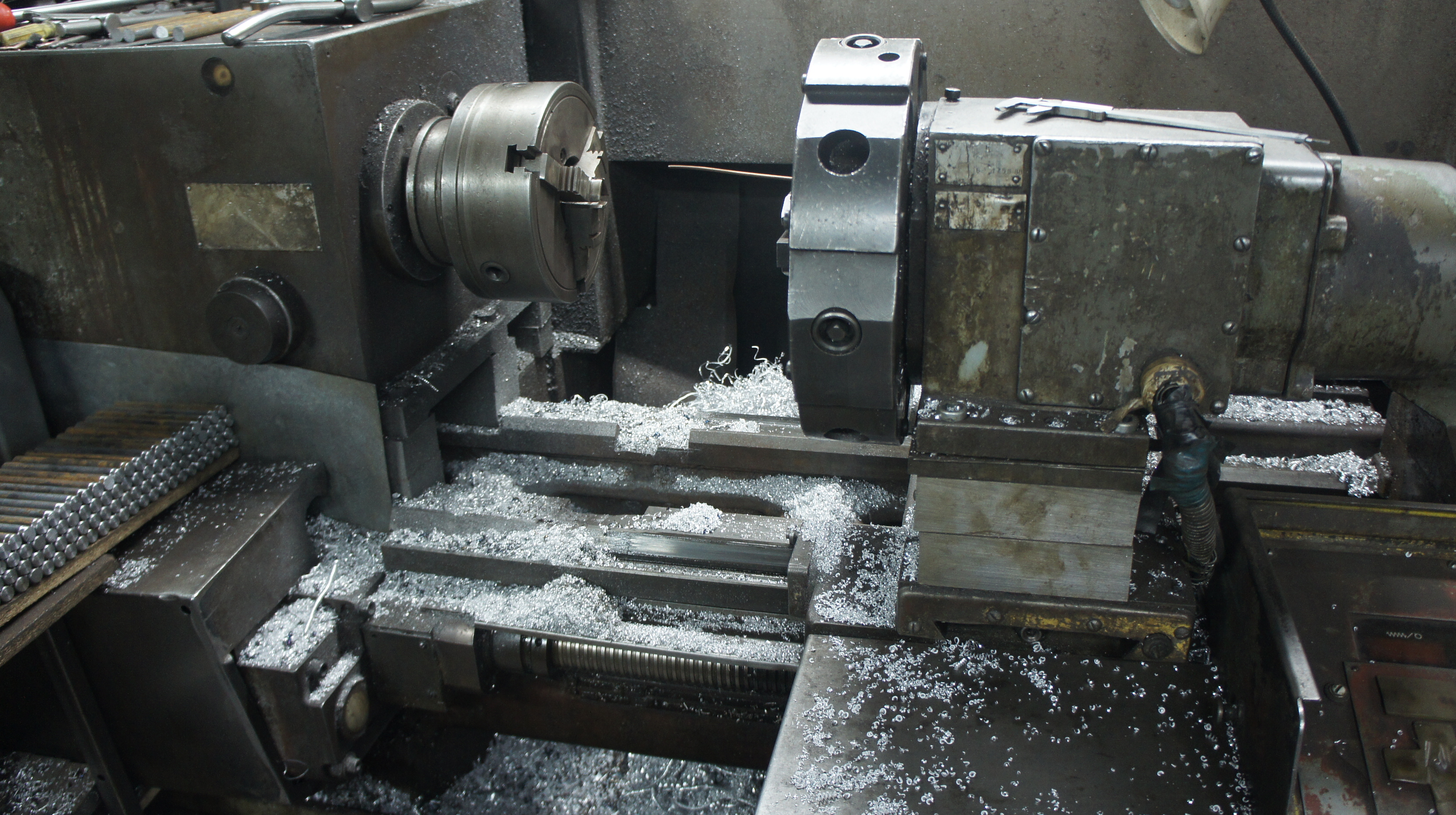

А вот что можно на такой жёсткости ещё сделать, если надо очень. Обрабатываемый диаметр что-то около 730мм. На этом жк станке!!!!!!!!!
DSC03170.JPG (3945 просмотров) <a class='original' href='./download/file.php?id=61098&sid=8a33aad90a3981200b7715a2e62c8938&mode=view' target=_blank>Загрузить оригинал (3.56 МБ)</a>

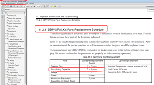

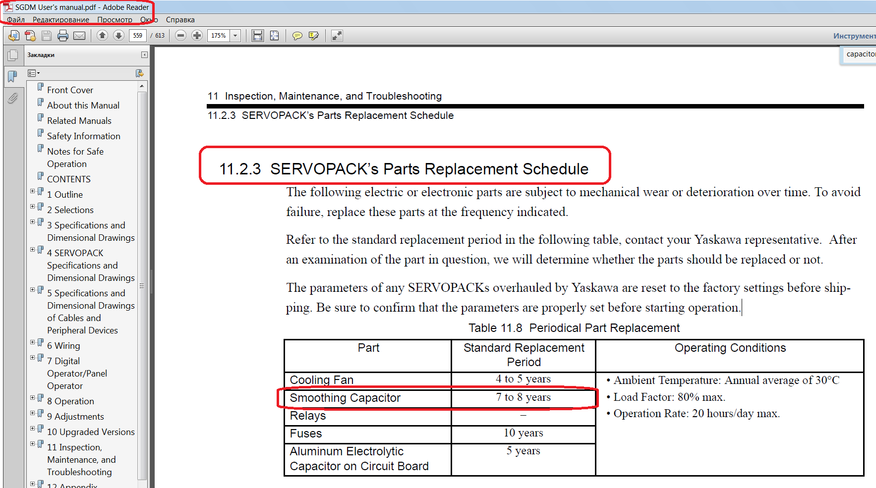

aftaev писал(а):В мануалах на Яскаву сказано через сколько лет проверять/заменять конденсаторы
а в мануалах на фанук и сименс я такого не видел. Я вообще ни в одном мануале не видел - через n лет менять емкости.
Фануковские и сименсовские привода по 20лет работают и работают оч хорошо, болгарские и советские просточуть (+20лет) старше.

Re: 16А20 "с нуля"
Lexxa писал(а): Я вообще ни в одном мануале не видел - через n лет менять емкости.
В мануалах и на частотники и сервы попадается:
Первый попавшийся мануал на серву
01.png (3845 просмотров) <a class='original' href='./download/file.php?id=61136&sid=8a33aad90a3981200b7715a2e62c8938&mode=view' target=_blank>Загрузить оригинал (188.19 КБ)</a>
Re: 16А20 "с нуля"
T00T, а что у тебя на фотке и шпиндель и револьверка подняты и направляйки сточены ? Ты что на них канализационые люки точишь :hehehe:
