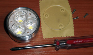

Давно был с нуля изготовлен светильник для токарного станка.
Всё начиналось с проблемой найти готовое, да и по сей день мало, что есть подобное в продаже, или есть но цена....
Итак понеслось... :hammer: :rasp: :pliers:

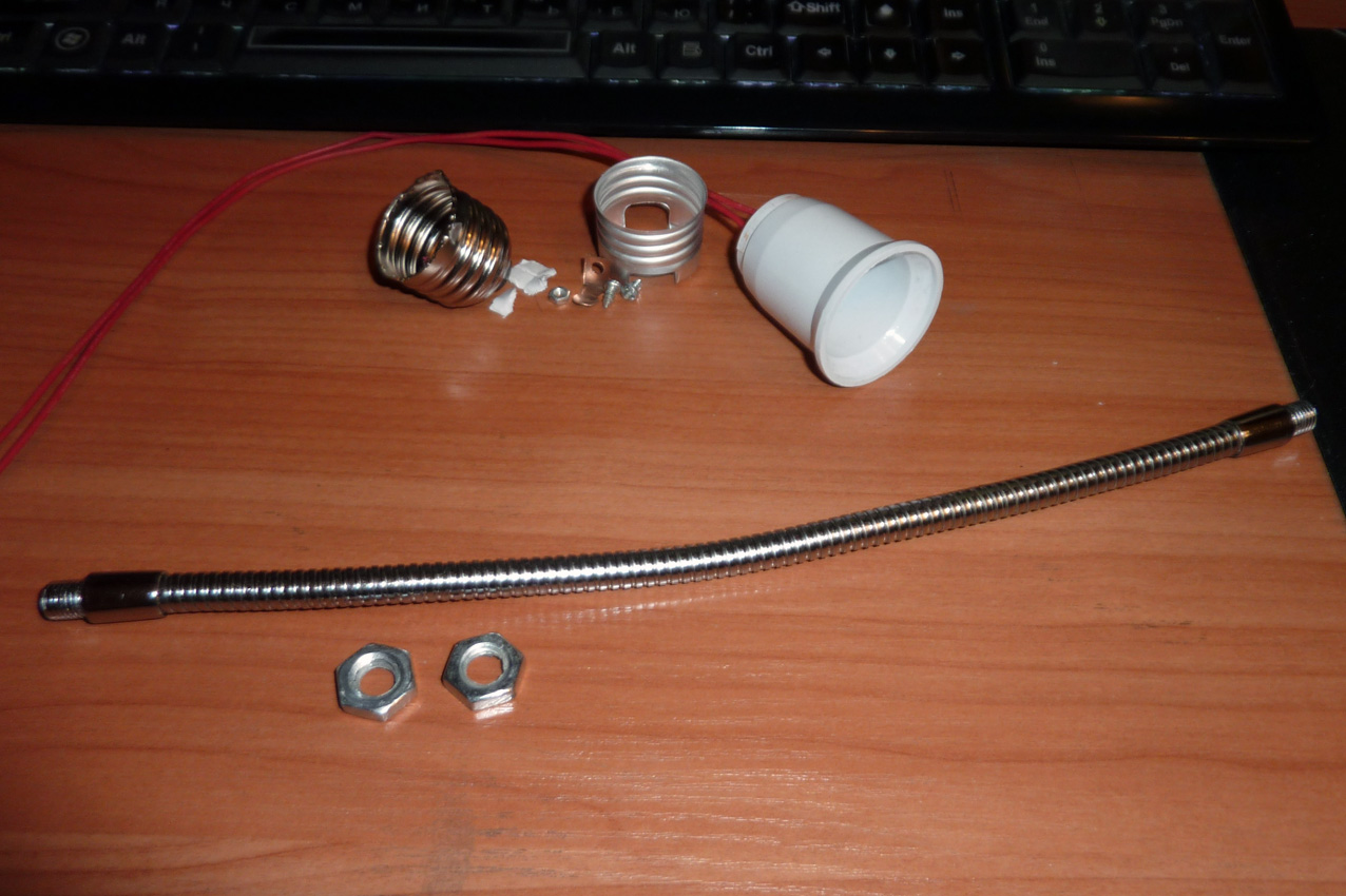

купил переходник или удлинитель с гибким "шлангом" всё удаляю "шланг" оставил
56875870.jpg (21769 просмотров) <a class='original' href='./download/file.php?id=60415&sid=3151477bb02c47022d2c5f87fd675791&mode=view' target=_blank>Загрузить оригинал (304.1 КБ)</a>
85520540.jpg (21769 просмотров) <a class='original' href='./download/file.php?id=60416&sid=3151477bb02c47022d2c5f87fd675791&mode=view' target=_blank>Загрузить оригинал (288.05 КБ)</a>

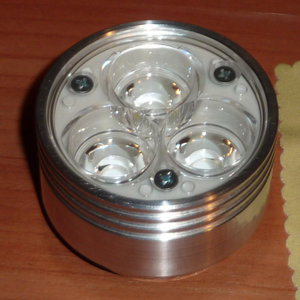

светодиодный модуль 3W, около 240 Люмен + вторичная оптика, каждая линза имеет угол 30°, он сделан так, что можно не посредственно запитывать от 12 Вольт в цепи стоят 2 тока ограничительных резистора СМД, я удалю их и поставлю драйвер, чтобы жизнь светодиодов была долгой и без проблемной.
51527890.jpg (21769 просмотров) <a class='original' href='./download/file.php?id=60417&sid=3151477bb02c47022d2c5f87fd675791&mode=view' target=_blank>Загрузить оригинал (299.7 КБ)</a>
46242117.jpg (21769 просмотров) <a class='original' href='./download/file.php?id=60418&sid=3151477bb02c47022d2c5f87fd675791&mode=view' target=_blank>Загрузить оригинал (114.13 КБ)</a>

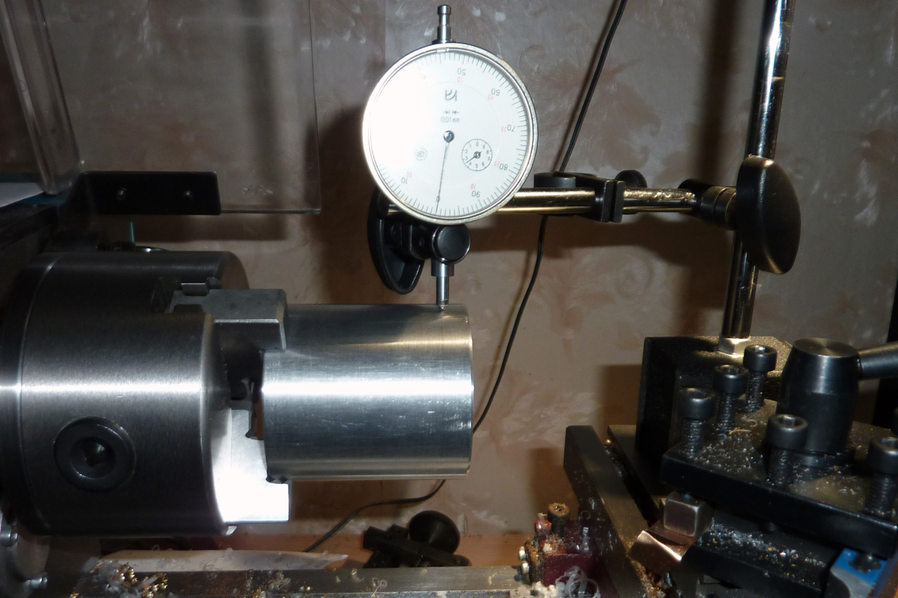

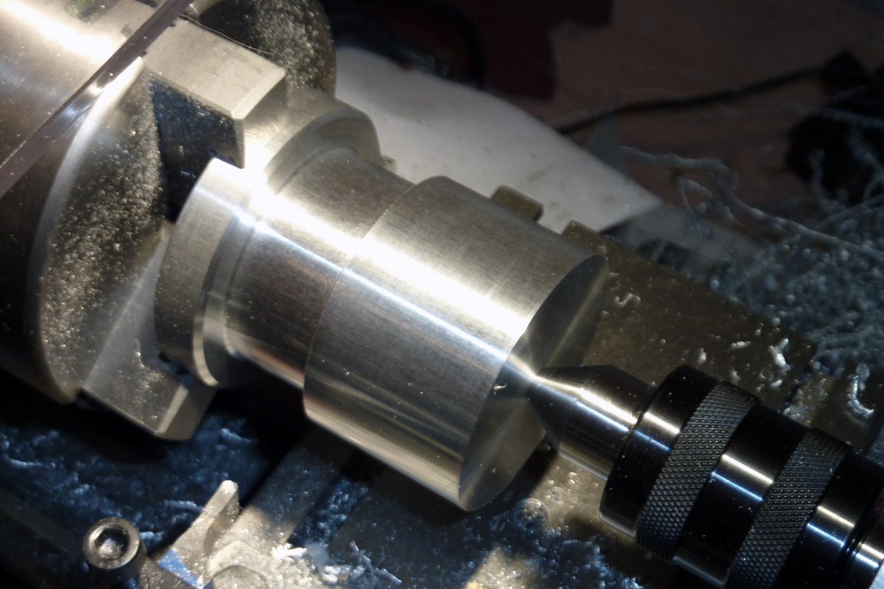

Зажимаю кругляк, юстирую чтобы не "било"
57393900.jpg (21769 просмотров) <a class='original' href='./download/file.php?id=60420&sid=3151477bb02c47022d2c5f87fd675791&mode=view' target=_blank>Загрузить оригинал (287.43 КБ)</a>
снимаю "мясо" то есть лишний металл, до нужных размеров

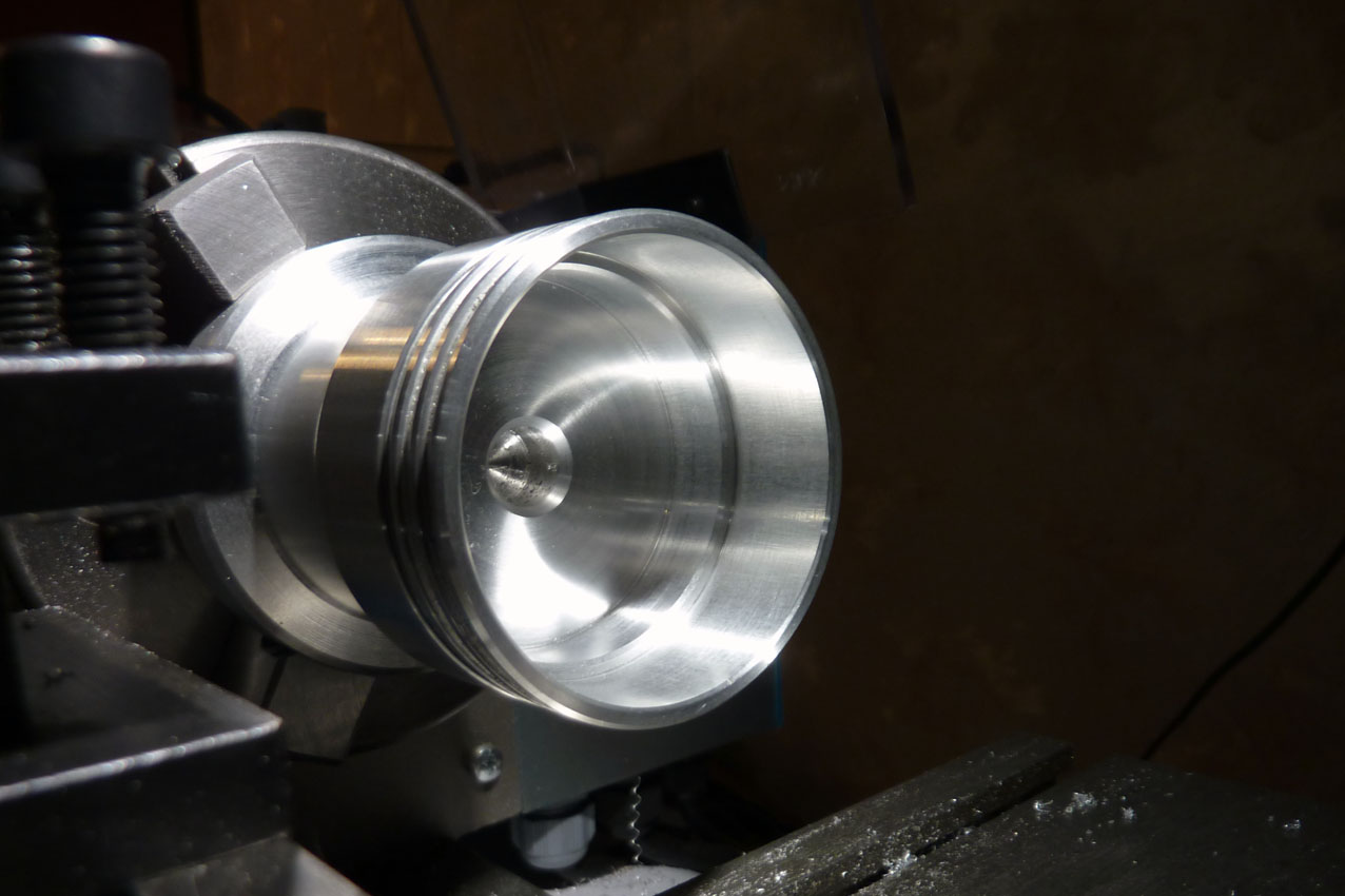

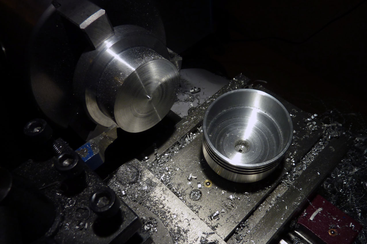

внешний вид так сказать у плафона закончен, теперь следует внутренняя расточка, с начало сверлами от минимума до максимума, потом резцом
80293451.jpg (21769 просмотров) <a class='original' href='./download/file.php?id=60423&sid=3151477bb02c47022d2c5f87fd675791&mode=view' target=_blank>Загрузить оригинал (88.94 КБ)</a>
09356683.jpg (21769 просмотров) <a class='original' href='./download/file.php?id=60424&sid=3151477bb02c47022d2c5f87fd675791&mode=view' target=_blank>Загрузить оригинал (119.02 КБ)</a>

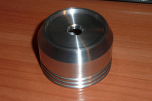

отрезаю, из остатка материала делаю 2ю деталь, дно\крышка плафона
85436257.jpg (21769 просмотров) <a class='original' href='./download/file.php?id=60425&sid=3151477bb02c47022d2c5f87fd675791&mode=view' target=_blank>Загрузить оригинал (193.73 КБ)</a>
49753523.jpg (21769 просмотров) <a class='original' href='./download/file.php?id=60426&sid=3151477bb02c47022d2c5f87fd675791&mode=view' target=_blank>Загрузить оригинал (163.91 КБ)</a>
50995923.jpg (21769 просмотров) <a class='original' href='./download/file.php?id=60427&sid=3151477bb02c47022d2c5f87fd675791&mode=view' target=_blank>Загрузить оригинал (199.32 КБ)</a>

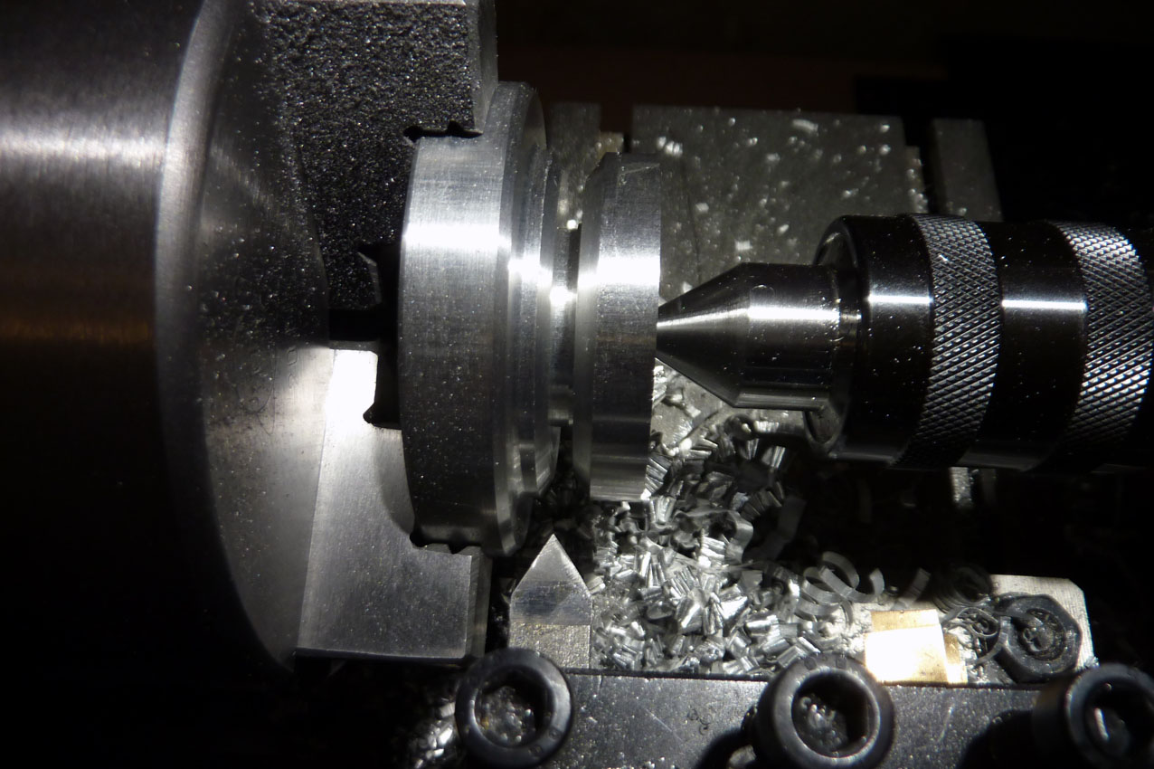

торцы после отрезания в чистовую
80011547.jpg (21769 просмотров) <a class='original' href='./download/file.php?id=60428&sid=3151477bb02c47022d2c5f87fd675791&mode=view' target=_blank>Загрузить оригинал (155.79 КБ)</a>
82781438.jpg (21769 просмотров) <a class='original' href='./download/file.php?id=60429&sid=3151477bb02c47022d2c5f87fd675791&mode=view' target=_blank>Загрузить оригинал (182.07 КБ)</a>

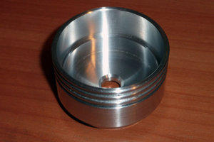

детали почти готовы
71048674.jpg (21769 просмотров) <a class='original' href='./download/file.php?id=60431&sid=3151477bb02c47022d2c5f87fd675791&mode=view' target=_blank>Загрузить оригинал (137.02 КБ)</a>
54401827.jpg (21769 просмотров) <a class='original' href='./download/file.php?id=60432&sid=3151477bb02c47022d2c5f87fd675791&mode=view' target=_blank>Загрузить оригинал (136.37 КБ)</a>
79962364.jpg (21769 просмотров) <a class='original' href='./download/file.php?id=60433&sid=3151477bb02c47022d2c5f87fd675791&mode=view' target=_blank>Загрузить оригинал (143.25 КБ)</a>
41132261.jpg (21769 просмотров) <a class='original' href='./download/file.php?id=60434&sid=3151477bb02c47022d2c5f87fd675791&mode=view' target=_blank>Загрузить оригинал (148.45 КБ)</a>

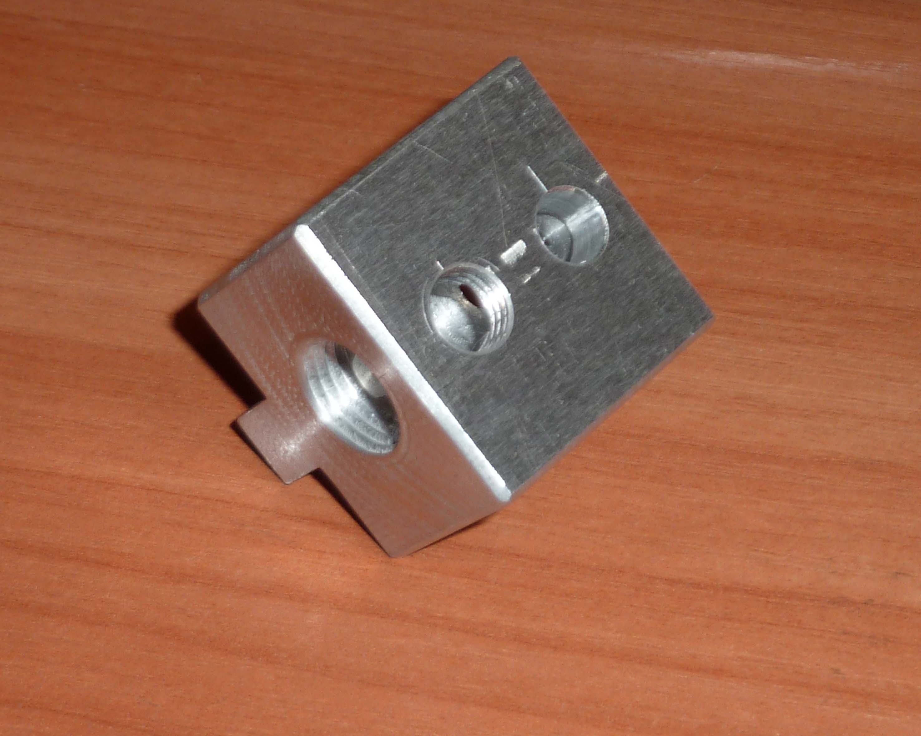

куда крепить "шланг" :wik:
к радиатору, для этого фрезерую плоскость, срезаю лишние ребра у радиатора, и нарезаю резьбу М8х1мм.
82478264.jpg (21769 просмотров) <a class='original' href='./download/file.php?id=60440&sid=3151477bb02c47022d2c5f87fd675791&mode=view' target=_blank>Загрузить оригинал (234.51 КБ)</a>
17308805.jpg (21769 просмотров) <a class='original' href='./download/file.php?id=60441&sid=3151477bb02c47022d2c5f87fd675791&mode=view' target=_blank>Загрузить оригинал (136.08 КБ)</a>

не большая модернизация, расточил радиатор внутри и заднею крышку, чтобы поместился драйвер

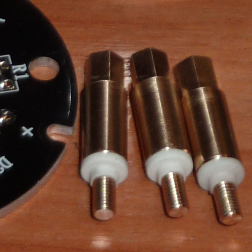

выточил-фрезеровал стойки М3 "мама"-"папа" под ключ 5мм.
61350616.jpg (21709 просмотров) <a class='original' href='./download/file.php?id=60449&sid=3151477bb02c47022d2c5f87fd675791&mode=view' target=_blank>Загрузить оригинал (137.23 КБ)</a>

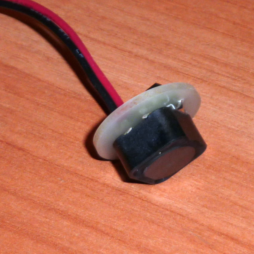

вторичная оптика, её модернизация, нужно удалить пластиковые стойки и по центру их просверлить отверстия для крепления
43189216.jpg (21709 просмотров) <a class='original' href='./download/file.php?id=60451&sid=3151477bb02c47022d2c5f87fd675791&mode=view' target=_blank>Загрузить оригинал (154.35 КБ)</a>
43150972.jpg (21709 просмотров) <a class='original' href='./download/file.php?id=60452&sid=3151477bb02c47022d2c5f87fd675791&mode=view' target=_blank>Загрузить оригинал (156.11 КБ)</a>
49237381.jpg (21709 просмотров) <a class='original' href='./download/file.php?id=60453&sid=3151477bb02c47022d2c5f87fd675791&mode=view' target=_blank>Загрузить оригинал (102.09 КБ)</a>
на стойки одел изоляторы, в избежании КЗ

выточил стекло из оргстекла ))
17768375.jpg (21709 просмотров) <a class='original' href='./download/file.php?id=60455&sid=3151477bb02c47022d2c5f87fd675791&mode=view' target=_blank>Загрузить оригинал (198.13 КБ)</a>
