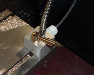

Давно был с нуля изготовлен светильник для токарного станка.
Всё начиналось с проблемой найти готовое, да и по сей день мало, что есть подобное в продаже, или есть но цена....
Итак понеслось... :hammer: :rasp: :pliers:
купил переходник или удлинитель с гибким "шлангом" всё удаляю "шланг" оставил

Вот и всё пожалуй.
И крепление к токарному станку:
P1030722.JPG (21627 просмотров) <a class='original' href='./download/file.php?id=60474&sid=ad961a3e03f983093bf56accf0a4c6f2&mode=view' target=_blank>Загрузить оригинал (304.39 КБ)</a>
P1030723.JPG (21627 просмотров) <a class='original' href='./download/file.php?id=60475&sid=ad961a3e03f983093bf56accf0a4c6f2&mode=view' target=_blank>Загрузить оригинал (330.68 КБ)</a>
P1030724.JPG (21627 просмотров) <a class='original' href='./download/file.php?id=60476&sid=ad961a3e03f983093bf56accf0a4c6f2&mode=view' target=_blank>Загрузить оригинал (346.55 КБ)</a>
P1030726.JPG (21627 просмотров) <a class='original' href='./download/file.php?id=60477&sid=ad961a3e03f983093bf56accf0a4c6f2&mode=view' target=_blank>Загрузить оригинал (343.41 КБ)</a>
P1030727.JPG (21627 просмотров) <a class='original' href='./download/file.php?id=60478&sid=ad961a3e03f983093bf56accf0a4c6f2&mode=view' target=_blank>Загрузить оригинал (351.42 КБ)</a>
P1030725.JPG (21627 просмотров) <a class='original' href='./download/file.php?id=60479&sid=ad961a3e03f983093bf56accf0a4c6f2&mode=view' target=_blank>Загрузить оригинал (325.41 КБ)</a>
P1030728.JPG (21627 просмотров) <a class='original' href='./download/file.php?id=60480&sid=ad961a3e03f983093bf56accf0a4c6f2&mode=view' target=_blank>Загрузить оригинал (334.28 КБ)</a>
P1030729.JPG (21627 просмотров) <a class='original' href='./download/file.php?id=60481&sid=ad961a3e03f983093bf56accf0a4c6f2&mode=view' target=_blank>Загрузить оригинал (376.03 КБ)</a>
P1030730.JPG (21627 просмотров) <a class='original' href='./download/file.php?id=60482&sid=ad961a3e03f983093bf56accf0a4c6f2&mode=view' target=_blank>Загрузить оригинал (358.55 КБ)</a>
Светильник работает уже 4 года, и пока актуален и помогает в работе и творчестве.
Плохо или хорошо, по эталонным меркам не знаю и не стремился к этому, но я создал то, что смог сделать своими руками, мозгами и желанием творить.
С уважением Даниил.
