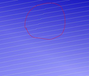

Здравствуйте. Не подскажите пожалуйста, из за чего могут быть вот такие "зарезы"? В этом месте на траектории есть вертикальные отрезочки длинной 0,003мм. Станок на сервах с аналоговым управлением. Люфтов нет. Ошибка позиционирования при настройке PID в степ респонс для всех осей не больше 20 импульсов. (наверное это много- потому что в пересчете выходит 0,01627мм ). В Жкоде у меня 3 знака после запятой. Ни как не могу победить IMSpost.
1IieKUdtlik.jpg (14905 просмотров) <a class='original' href='./download/file.php?id=59740&sid=56f6082c0ce41c75fa695d965fa5e39e&mode=view' target=_blank>Загрузить оригинал (603.88 КБ)</a>
вертикальные отрезки (14905 просмотров) <a class='original' href='./download/file.php?id=59741&sid=56f6082c0ce41c75fa695d965fa5e39e&mode=view' target=_blank>Загрузить оригинал (72.41 КБ)</a>
Снимок.JPG (14905 просмотров) <a class='original' href='./download/file.php?id=59742&sid=56f6082c0ce41c75fa695d965fa5e39e&mode=view' target=_blank>Загрузить оригинал (102.98 КБ)</a>

Сделал тестовую заготовочку, на которой испытывал разные настройки планировщика. Удалось победить проблему). Фреза концевая 1мм. Подача 1200мм в минуту. Под номером 4 деталь соответствует модели.
test_photo.jpg (14851 просмотр) <a class='original' href='./download/file.php?id=59997&sid=56f6082c0ce41c75fa695d965fa5e39e&mode=view' target=_blank>Загрузить оригинал (1.89 МБ)</a>
Последний раз редактировалось Vitalik 08 окт 2015, 19:25, всего редактировалось 1 раз.
Re: Что за зверь Kflop?
Сейчас дошло в чем дело - углы в траектории очень близки к развернутому 180°.
И программа объединяла сегменты с цельный участок, т.к. отклонение не превышало collinear tolerance.
В данном случае 0,0005 дюйма или 0,0127 мм.
Правильнее было бы, наверное, уменьшить этот параметр до ноля, или сделать очень малым.
