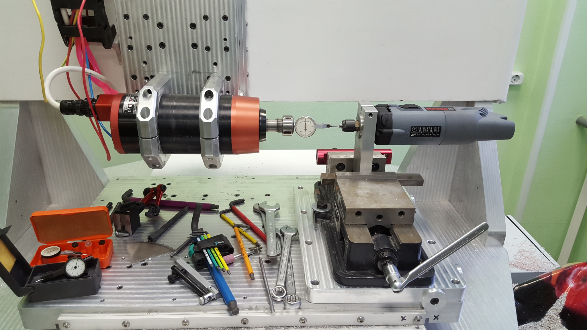

frezeryga писал(а):нашел KRESS наработе люфта нет думаю справится.
Люфта нет - это хорошо, но я бы проверил еще и биение.
Re: чпу фрезер 600х400 по металлу
биение пофиг какое камушек всеравно править по месту а хвостовик пусть бьет на здоровье.

Это еще не всё.
На чипмекере обсуждалось.
В патронах ER цанга центрируется не только по конусу, но и по пояску гайки.
Если хвостовик "бьёт", то и резьба на нем, и гайка тоже будет бить.
Человек долго мучился со шлифовкой конуса: конус после шлифовки "бьет" в микронах, а фреза зажатая, до десятки.

Шпиндель же брендовый, ELTE? В случае не удачи со шлифовкой, можно попробовать написать в ELTE с просьбой продать отдельно ротор-вал, и поменять его самому. На HSD-шные шпиндели например это покупается без проблем.

Коль - я не следил за началом дискуссии.. прозевал про удар шпинделем. после удара - да. бить будет и там и там. на новом же - это запросто возможно потому как резбошлифовальная и внутришлифовальная операции делаются на разном оборудовании :)

Дешевле чем очередной новый ELTE, если не выйдет с шлифовкой ввиду описанной выше проблемы про er-цанги.
ремонт для многих будет проблемой
Не думаю что для человека собравшего такой станок, будет проблемно поменять ротор на шпинделе.
Начинаем процесс......

Резьбу проверял на биение?
а то конус исправишь , а после по резьбе криво будет зажимать
Ну понятное дело бьет на теже 4 сотки но с ней я ничего не сделаю. Процесс работает поверхность норм.

Шлифовка завершена. Удалось добится микрон на конусе и сотка на фрезе.

А до этого ЧП сколько было биение?
Ага неожидал сделать лутше чем было на новом.
