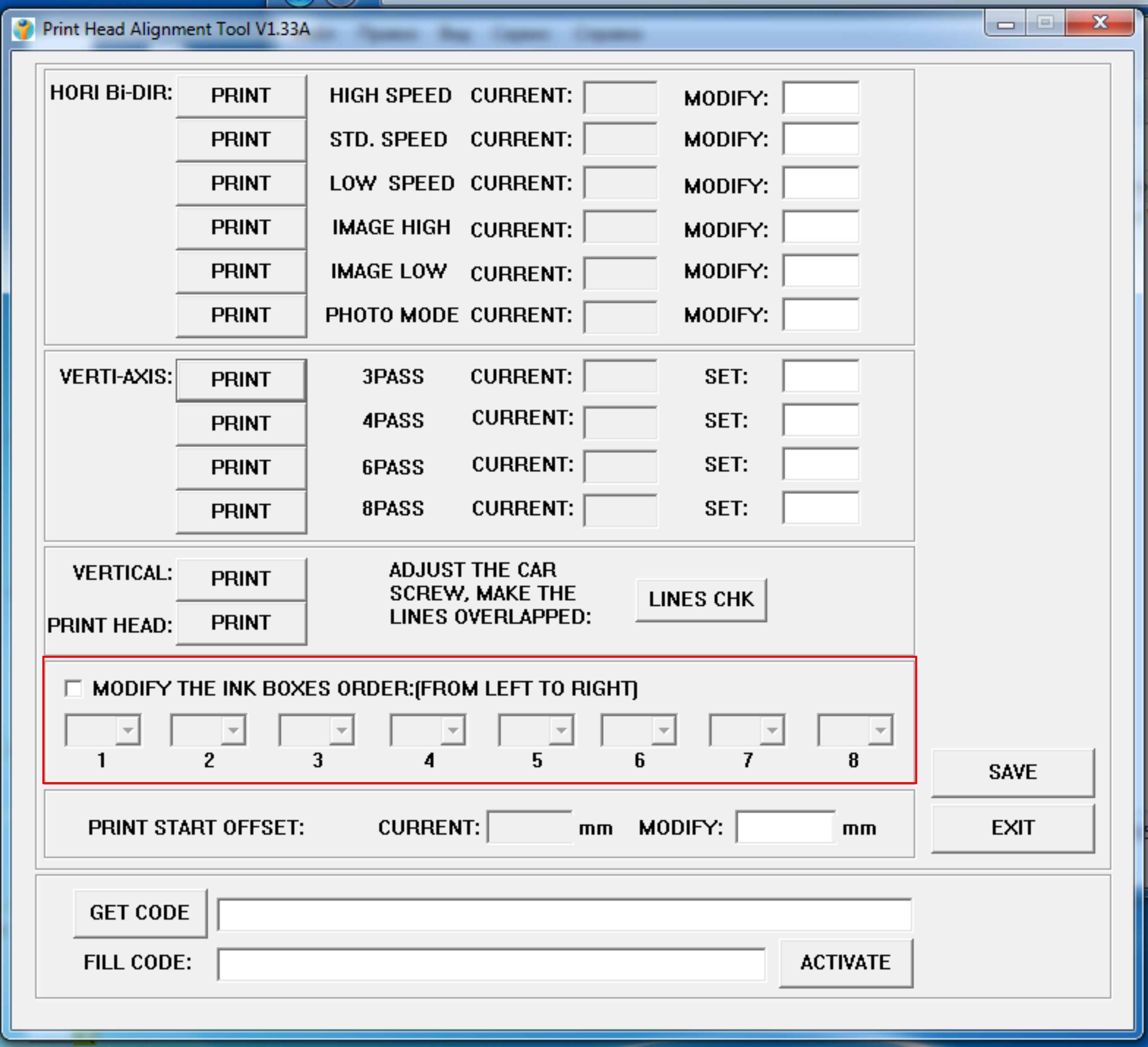

а лить может и за неправильной настройки голов, была такая проблема избавились быстро) примерно такое окно, у всех паразному (выделено красным) пробуйте cmyk kymc,
kumc cmyk, kymc kumc, cmyk cmyk, возможно поможет!
Безымянный-1.jpg (3173 просмотра) <a class='original' href='./download/file.php?id=60009&sid=c28b833bd3017e9203ffa053bf43024a&mode=view' target=_blank>Загрузить оригинал (1.31 МБ)</a>

Увы там какая-то проблема с железом:((
