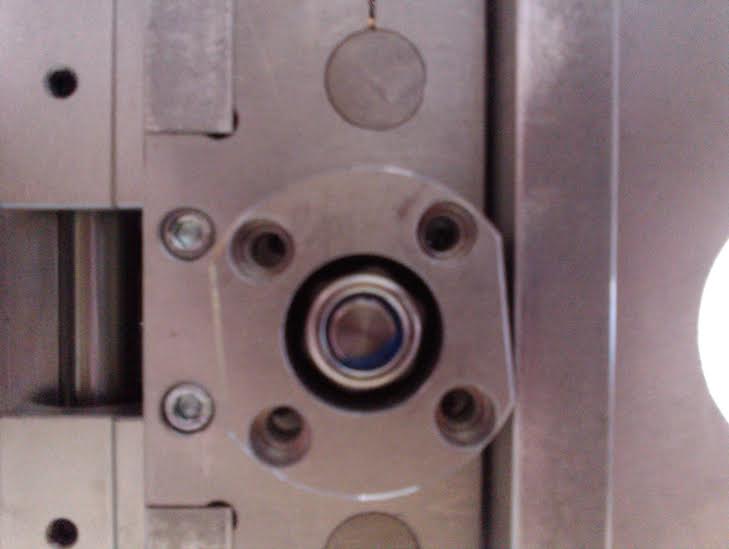

Тогда понятно. Пока его нет, может кто даст совет:
На моём А2-РЦ образовался перекос по оси Z. Когда перемещаю шпиндель в Y-0, и опускаю вниз по Z, пластина на которой расположены крепления шпинделя делает царапину на боковине портала. Когда получил станок, ШВП на оси Z не сходилась с осью шагового, я подумал, что виноват перекос прокладки снизу, и открутил гайку, которая её снизу держит. В процесе закручивания назад скорее всего сорвал резьбу одного из болтов, хотя удалось закрутить со второго раза.
Недавно попробовал вырезать хоть-что-то на станке, и скорее всего резьбу сорвало окончательно, и причина перекоса в этом.
Вот думаю, как теперь можно резьбу восстановить, логичнее всего на M6 нарезать, но разбирать это всё не очень хочется :(
Сорвал резьбу на правом верхнем болте.

Всем здравия! Был в отъезде, практически без интернета:-), на письма в ближайшее время всем отвечу.
По сорванной резьбе: На 6 не войдет шляпка винта, если только уменьшить диаметр до величины головки 5 мм. винта. Резьбу можно на месте нарезать, не разбирая каретки и без дополнительной сверловки.
И Вам здравия! Перекос по Z из-за сорванной резбы? Там меньше миллиметра.

popcorn писал(а):И Вам здравия! Перекос по Z из-за сорванной резбы? Там меньше миллиметра.
Надо смотреть, пришлите на почту фото, места перекоса.
