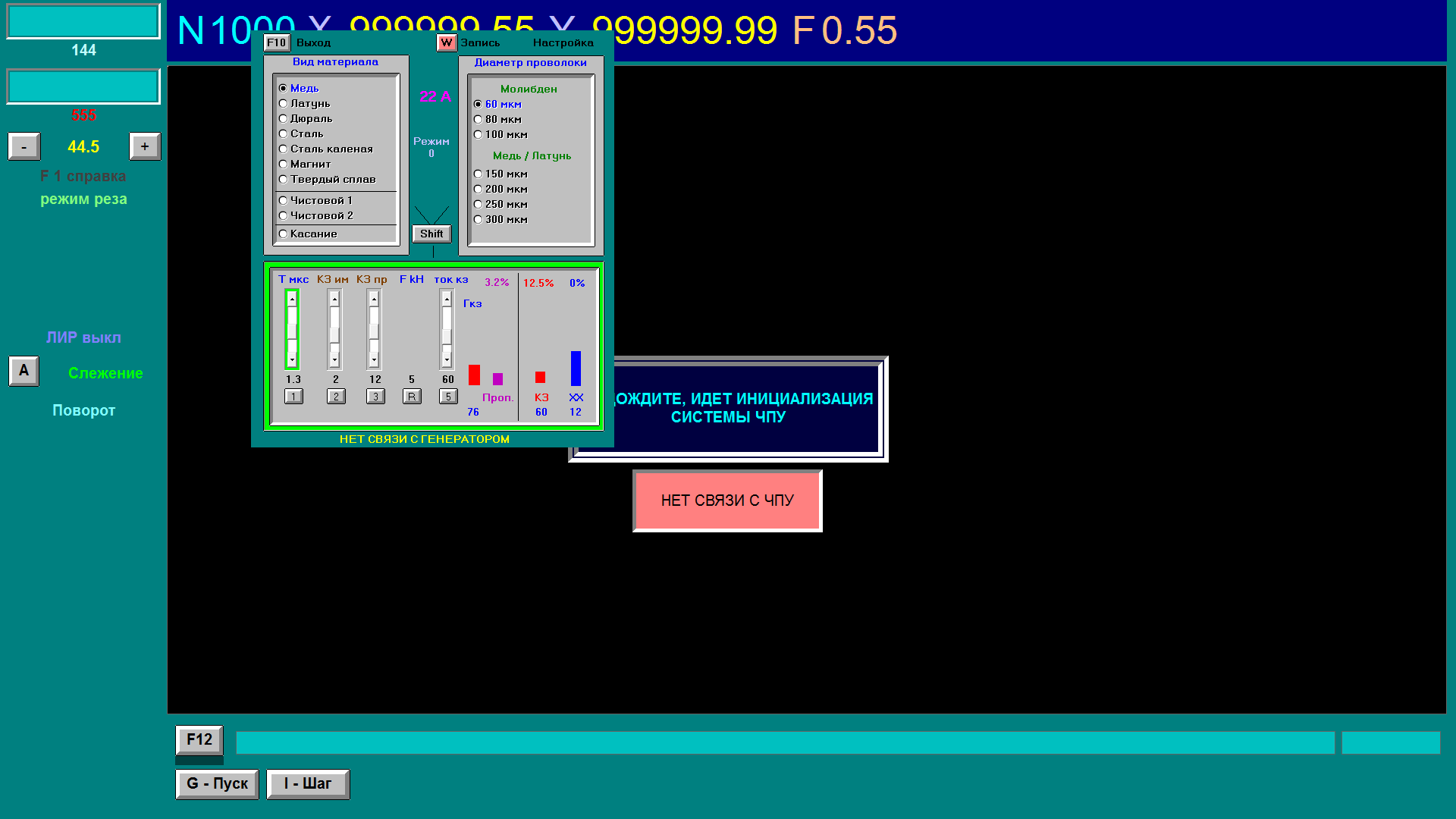

Семейство генераторов ДГТ-740 работает под управлением систем ЧПУ ДГТ-735. Для работы с другими системами ЧПУ предназначена модификация генератора ДГТ-740 с ручным пультом управления. С помощью ручного пульта можно:
Включить/выключить генератор,
Изменить режим работы,
Изменить уровни рабочих токов.
А вот слежение за зазором уже на мач возложить или на lcnc
Re: Элекроэрозионный вырезной 4732ф3 (проволочный и не тольк
7355555 писал(а):под матчем не работает ....
Она работает под своей прогой ДГТ-735.
Вот так выглядят настройки генератора в ней ;)

вот так выглядит экран с рисунком подготовленным с автокадовским плагином (10297 просмотров) <a class='original' href='./download/file.php?id=58298&sid=f50a95fc44deeb1941f89cc1a0b93520&mode=view' target=_blank>Загрузить оригинал (132.77 КБ)</a>
вот так со стандартными G кодами (10297 просмотров) <a class='original' href='./download/file.php?id=58299&sid=f50a95fc44deeb1941f89cc1a0b93520&mode=view' target=_blank>Загрузить оригинал (95.43 КБ)</a>

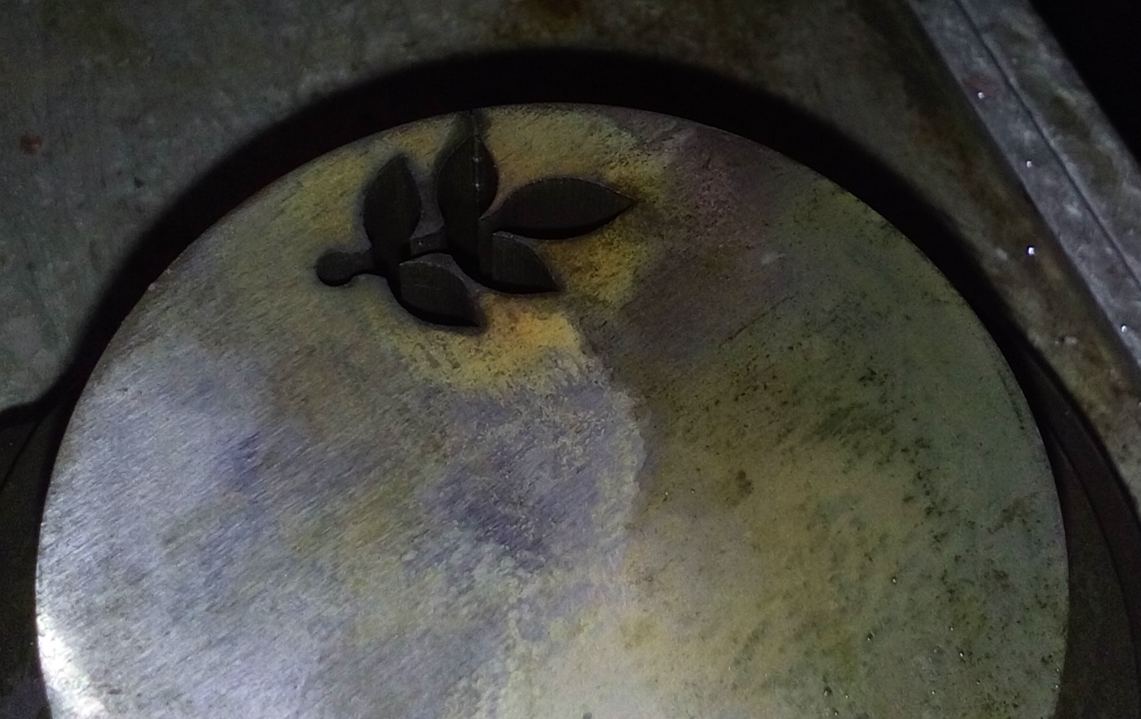

листик высота 20мм (10297 просмотров) <a class='original' href='./download/file.php?id=58300&sid=f50a95fc44deeb1941f89cc1a0b93520&mode=view' target=_blank>Загрузить оригинал (56.32 КБ)</a>
листик высота 20мм
толщина пуансона 60 мм (10297 просмотров) <a class='original' href='./download/file.php?id=58301&sid=f50a95fc44deeb1941f89cc1a0b93520&mode=view' target=_blank>Загрузить оригинал (171.76 КБ)</a>

вот откуда вырезано (10297 просмотров) <a class='original' href='./download/file.php?id=58304&sid=f50a95fc44deeb1941f89cc1a0b93520&mode=view' target=_blank>Загрузить оригинал (414.54 КБ)</a>
вот откуда вырезано
aleha писал(а):g коды но размеры должны быть в микронах
Это объясняет почему оно умеет отъезжать назад по контуру. Если рисовать отрезками, а не дугами то проще назад ехать на нужное расстояние.
А кто такой Gcode умеет делать? Плагин для AutoCad ?
