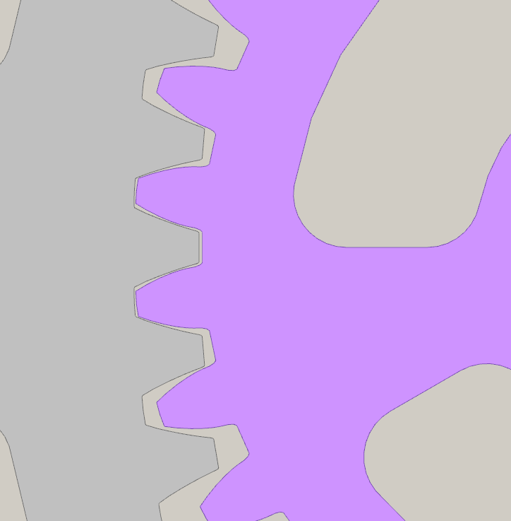

Начертил модель планетарки с помощью этого онлайн конструктора.
Зазор (70754 просмотра) <a class='original' href='./download/file.php?id=58226&sid=84faa9f154b64020e4c3e50639a417b9&mode=view' target=_blank>Загрузить оригинал (19.22 КБ)</a>
Зазор
Планетарка (70754 просмотра) <a class='original' href='./download/file.php?id=58227&sid=84faa9f154b64020e4c3e50639a417b9&mode=view' target=_blank>Загрузить оригинал (153.7 КБ)</a>
Планетарка

Перегнал в stl, вечером отправил по мейлу в одну контору, утром готово.
Результат порадовал, шестерни сели с натягом, фаску таки надо предусматривать.
Жду результата нарезки на лазере из Ст-1 6 мм г.к. (сорри, наверное уже офтоп пошел)
