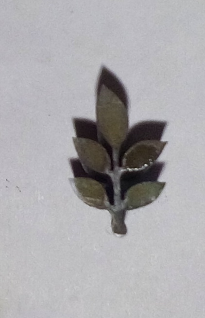

aleha
Сообщения: 265
Репутация: 136
Re: Элекроэрозионный вырезной 4732ф3 (проволочный и не тольк
Сообщение aleha »
Короче плата которую я использую понимает и g коды но размеры должны быть в микронах
вот в таком виде файл должен быть

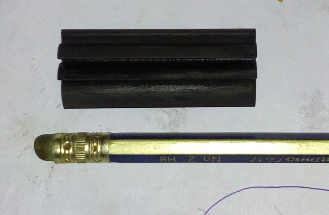

вот так выглядит экран с рисунком подготовленным с автокадовским плагином (10289 просмотров) <a class='original' href='./download/file.php?id=58298&sid=37c70ff3b2ba43710f15ac54388f6b95&mode=view' target=_blank>Загрузить оригинал (132.77 КБ)</a>
вот так со стандартными G кодами (10289 просмотров) <a class='original' href='./download/file.php?id=58299&sid=37c70ff3b2ba43710f15ac54388f6b95&mode=view' target=_blank>Загрузить оригинал (95.43 КБ)</a>
листик высота 20мм (10289 просмотров) <a class='original' href='./download/file.php?id=58300&sid=37c70ff3b2ba43710f15ac54388f6b95&mode=view' target=_blank>Загрузить оригинал (56.32 КБ)</a>
листик высота 20мм
толщина пуансона 60 мм (10289 просмотров) <a class='original' href='./download/file.php?id=58301&sid=37c70ff3b2ba43710f15ac54388f6b95&mode=view' target=_blank>Загрузить оригинал (171.76 КБ)</a>
20150918_180937.jpg (10289 просмотров) <a class='original' href='./download/file.php?id=58302&sid=37c70ff3b2ba43710f15ac54388f6b95&mode=view' target=_blank>Загрузить оригинал (54.39 КБ)</a>
20150918_181128.jpg (10289 просмотров) <a class='original' href='./download/file.php?id=58303&sid=37c70ff3b2ba43710f15ac54388f6b95&mode=view' target=_blank>Загрузить оригинал (106.09 КБ)</a>
вот откуда вырезано (10289 просмотров) <a class='original' href='./download/file.php?id=58304&sid=37c70ff3b2ba43710f15ac54388f6b95&mode=view' target=_blank>Загрузить оригинал (414.54 КБ)</a>
вот откуда вырезано
