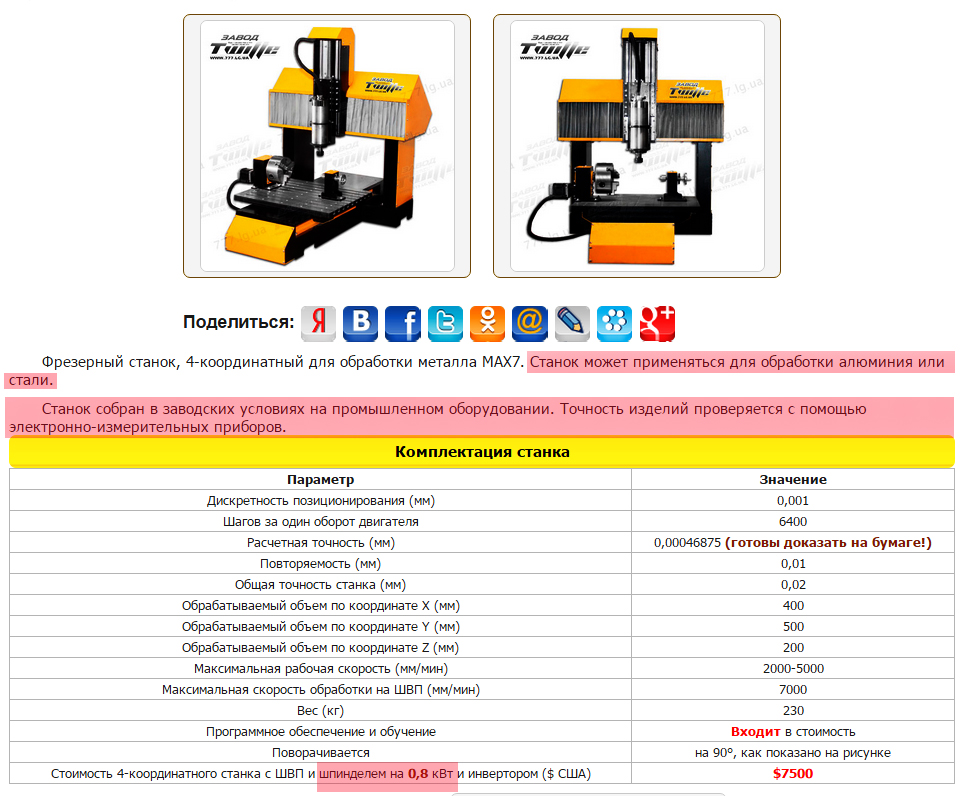

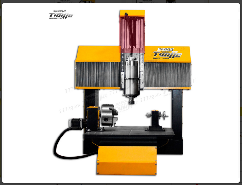

Дальше посмотрим на один из станков, который я когда то рассматривал.
2.jpg (2720 просмотров) <a class='original' href='./download/file.php?id=57035&sid=23ea317dd3c3f128a7ee7241f38989d8&mode=view' target=_blank>Загрузить оригинал (200.57 КБ)</a>
3.jpg (2720 просмотров) <a class='original' href='./download/file.php?id=57036&sid=23ea317dd3c3f128a7ee7241f38989d8&mode=view' target=_blank>Загрузить оригинал (481.05 КБ)</a>

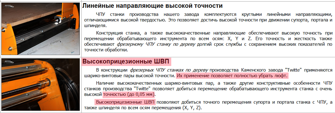

Станок на круглых направляющих и шпинделем 800 Вт для обработки алюминия и стали - это маркетинговый ход или обман? Как считаете?
Вот на эти слова с сайта по неопытности тоже можно купиться
1.jpg (2720 просмотров) <a class='original' href='./download/file.php?id=57037&sid=23ea317dd3c3f128a7ee7241f38989d8&mode=view' target=_blank>Загрузить оригинал (466.47 КБ)</a>
Только поработав некоторое время человек поймёт, что "прецизионные" это всего лишь маркетинговый ход. А временное отсутствие люфта в гайке ШВП это всего лишь заслуга пластиковых пыльников в гайке.
Дальше по существу проблем заклинивания подшипников, гаек ШВП, пропуска шагов и ухода координат:
Все кто смотрел каталоги производителей направляющих должны были видеть допуски на установку (отклонения по плоскости и параллельности) - видели? При несоблюдении допусков - подклинивание, повышенный износ, выход из строя.
Кто сталкивался с плазменной резкой и электросваркой должны догадываться какие напряжения создаются в металле и как его потом крутит.
Пока для себя я сделал вывод, что металлоконструкции этих станков попросту не проходят термообработку и их коробит. А там на сварке даже крепления шаговиков... Просил twitte выложить фотки и показать термичку на своём заводе - такие просьбы он игнорирует, может, уважаемые форумчане, и Вы об этом его спросите?
Купив такой станок можно перенастроить софт, настроить или заменить электронику, а что делать с кривой станиной - ждать естественного старения металла и шабрить посадочные под направляющие?
