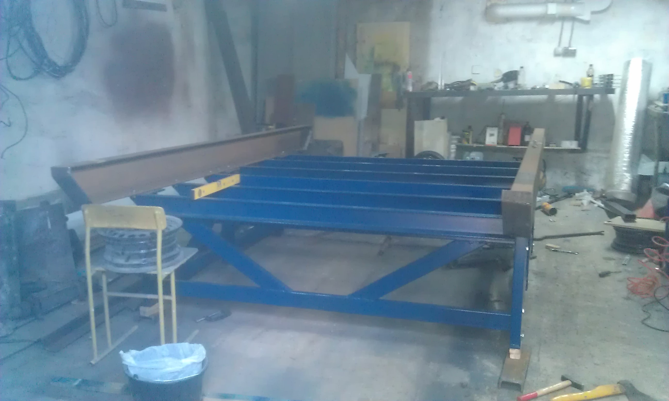

Набрал кучу информации, фоток и картинок и пошло поехало
Ко всему меня подтолкнул один человек (если он не будет против) я его упомяну тут, поделился своим опытом и всем что имел
вот что думаю закупить:
ШД: 86HBM80-01-1000 1.8°, 6А, 8.0 N.m, длина вала 40мм, диаметр вала 14мм, длина мотора 135мм
Драйвер leadshine HBS86H Входное напряжение: 20-70VAC или 30-100VDC, с вентилятором охлаждением
Шпиндель с водяным охлаждением 2.2кВт, 220В, 80мм (2*7005C P4 1*7002C P4 UTE)
частотник MICNO 2.2кВт, 220В
21.08.
дорезал, завтра наверное покрашу
22.08.
покрасил немножко
30.08
немножко поработал
по мере продвижения, буду обновлять шапку

1) гигантизм он заразный.
2) чертежи, модели и вообще представлени еесть что должно выйти в конце пути? ато металл порезали, поварили а потом думать вдруг прийдется как чтото прикрутить

NikolayUa24, да не в самом размере дело. хлипко смотрится+ как представлю какой там прокат кривой, то плохо становится

aegis писал(а):NikolayUa24, да не в самом размере дело. хлипко смотрится+ как представлю какой там прокат кривой, то плохо становится
Наш прокат точно соответствует названию Криворожсталь, А в России по отзывам людей Северсталь нормальный.
хлипко смотрится
Оптический обман.

есть ертежи, по ним и делаю, Николай подсказывает ;)

Судя по чертежам, сразу бросилось в глаза посадка зубчатого колеса прямо на вал двигателя... Это совсем не есть гут, полюбому нужен редуктор.

vektor_z писал(а):Судя по чертежам, сразу бросилось в глаза посадка зубчатого колеса прямо на вал двигателя... Это совсем не есть гут, полюбому нужен редуктор.
а они будут ;)

встал вопрос в покупке виброопор
в городе их не продают, если тока заказывать из другого города
остались обрезки швелера10, думаю нарезать по 10 см, по середине отверстие и плоскостью к верху, гранями к низу и подложить ещё толстой резины.
что посоветуете?
пол в гараже под наклоном, когда задние ноги стоят на бетоне, то передние над полом в сантиметрах 10

Caponi писал(а):пол в гараже под наклоном, когда задние ноги стоят на бетоне, то передние над полом в сантиметрах 10
C таким перепадом тебе и виброопоры не помогут, надо пол ровнять.

Predator писал(а):надо пол ровнять.
Наверное, будет накладно пол ровнять и станок строить. На худой конец забетонируй тумбы 300*300мм под ноги станка в уровень, а потом будешь ровнять. Как будет больше денег и времени.
Re: ЧПУ станок 3000х2000 на основе мечмейт
Ну и ноги таки регулируемые желательно... Ибо на таком поле надо иметь возможность править раму ногами...

под потолком есть рельса, думаю к ней привязать и поднять станок, что бы залить платформу
чуть ниже опустить на сантиметр и будет в уровень с таким зазором (16665 просмотров) <a class='original' href='./download/file.php?id=57930&sid=eab9a1e7aa3e1d2c038454fd69ff84bd&mode=view' target=_blank>Загрузить оригинал (380.49 КБ)</a>
думаю такие заказывать (16665 просмотров) <a class='original' href='./download/file.php?id=57931&sid=eab9a1e7aa3e1d2c038454fd69ff84bd&mode=view' target=_blank>Загрузить оригинал (24.19 КБ)</a>

Caponi писал(а):думаю такие заказывать
Только прежде посчитай полный вес станка, из этого станет понятно, какую именно модель виброопор заказывать. Я думаю, что для этого станка будет достаточно ОВ-70, но всё же нужно знать вес.

Predator писал(а): но всё же нужно знать вес.
600-700 кг весь в сборе будет.

NikolayUa24 писал(а):600-700 кг весь в сборе будет.
Тогда, только ОВ-70
