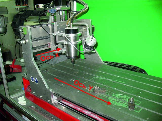

Подскажите какие нигативные моменты могут быть если на оси Х будет цилиндрическая направляющая, а на У профильный рельс!

Просто рельс есть в наличии планировал на у, а на Х круг на опоре потому что в будущем думал удлинить Х путем сращивания и слышал что круг проще стыкуется!Подскажите плиз кто знает и понимает!

westdiamond писал(а):Подскажите какие нигативные моменты могут быть если на оси Х будет цилиндрическая направляющая, а на У профильный рельс!
Логичнее было бы наоборот, на ось Y - цилиндрический рельс, а на ось Х - профильную направляющую.
Про сращивание сразу забудьте. Пожалейте деньги и время.
И вообще, о чем разговор? Что за станок строить собираетесь?

Спасибо что откликнулись!Станок для оброботки мдф! просто я думал рельсу на балку потому что она уже есть в наличии 1300 мм, размер 15 мм,а по оси х думал цилиндрическую потому что хотел длину гдето 2000!Просто думал исходя из имеющих средств купить сначала 100 мм потринироватса и потом докупить ещо 100 мм, а какой диаметр цылиндричиской направляйки посоветуете брать, что скажите про алюминиевый профиль для балки!

Стоп, стоп!
Я не понял, что Вы имеете ввиду. Что вы называете остью Х, а что осью Y?
На какой оси у Вас будет висеть ось Z?

Сообщение ultrus »
westdiamond писал(а):На у
У Вас что-то с ориентацией неправильно :D , не в том смысле конечно, а в смысле координат.
Ось Z обычно висит на портале оси Х. Все конфигурируют свои станки так: Ось Х поперечная и она меньше оси Y, которая продольная.
Если говорят, что станок с полем 600 х 900, то это 600 - ось Х и 900 - ось Y. Короче, это должно выглядеть так:
Безымянный-1.jpg (3870 просмотров) <a class='original' href='./download/file.php?id=56042&sid=b45a7f8cdf18cc24f9e4a64ab1e1dcf8&mode=view' target=_blank>Загрузить оригинал (2.28 МБ)</a>

На оси, где будет висеть ось Z, лучше использовать профильные направляющие.
На другую ось, по которой будет кататься портал, я бы порекомендовал цилиндрические рельсы.
Цилиндрические направляющие при большой длине обязательно будут прогибаться.

Ориентация осей стандартной системы координат станка связывается с направлением движения при сверлении на сверлильных, расточных, фрезерных и токарных станках. Направление вывода сверла из заготовки принято в качестве положительного для оси Z, т. е. ось Z всегда связывается с вращающимся элементом станка — шпинделем. Ось X перпендикулярна оси Z и параллельна плоскости установки заготовки. Если такому определению соответствуют две оси, то за ось X принимают ту, вдоль которой возможно большее перемещение узла станка. При известных осях X и Z ось Y однозначно определяется из условия расположения осей в правой прямоугольной системе координат.
Ну что - начинаем очередной спор "где какая ось должна быть"?
по рельсам я-бы смотрел в сторону нагрузочной способности оных - круглый рельс имеет в 10 раз более низкую нагрузочную способность чем рельс того-же типаразмера! Так что "портал" я-бы катал по профильным рельсам, а вот ось Z уже по круглым на опоре - на них нагрузка меньше.
