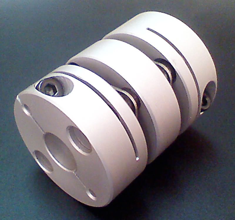

Хорошие муфты это какие? В акетоне есть GMT FACE 40 R с упругой вставкой. Я такие пользую, замечаний нет. По размеру вам подойдут.
Re: Тяжелый фрезер по алюминию с подвижным порталом.600х700х
john1987887 писал(а):Хорошие муфты это какие?
Сильфонные ;)
john1987887 писал(а):В акетоне есть GMT FACE 40 R с упругой вставкой. Я такие пользую, замечаний нет.
Если речь что здесь на второй фотке http://www.aketon.ru/products_couplings.html то у меня есть замечания по похожим муфтам Re: установка ЧПУ на 6Т80Ш #166
john1987887
Сообщения: 3063
Репутация: 1802
Сообщение john1987887 »
aftaev писал(а):на второй фотке
Похожие, но вставка много жирнее и очень жесткая. А сильфонные, действительно, хороши.
Какие там сейчас у автора, не разглядеть, но на сильфон не похоже.
john1987887 писал(а):Похожие, но вставка много жирнее и очень жесткая.
У меня были такие очень жесткие что руками не согнешь муфту. Со временем СОЖ + стружка сделали свое дело, хоть и была закрыта муфта от их попадания.
aftaev писал(а):Со временем СОЖ + стружка сделали свое дело, хоть и была закрыта муфта от их попадания
Видимо вставка не маслостойкая.

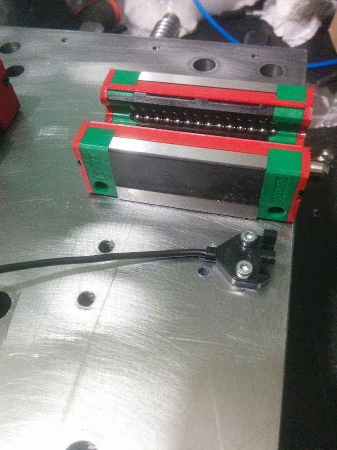

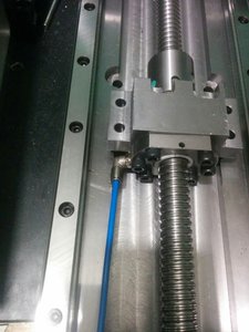

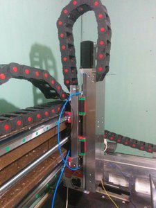

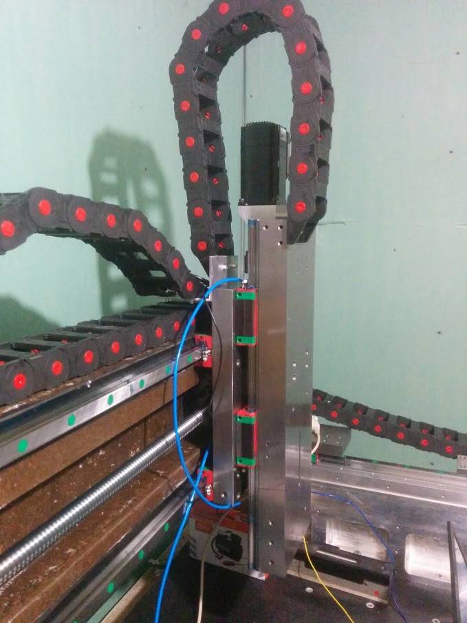

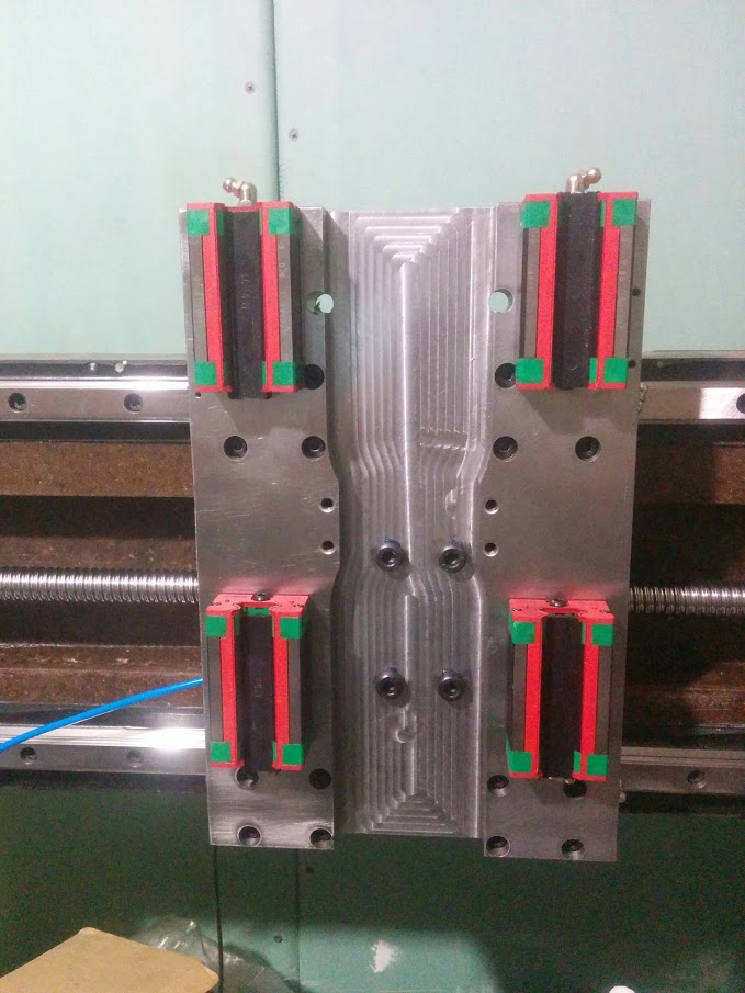

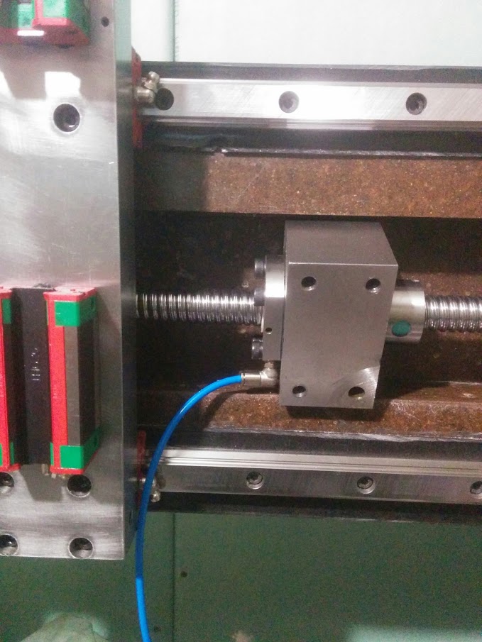

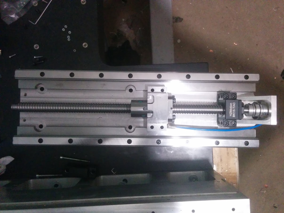

Сборка продолжается :hammer: :spanner: :rail:
На гайки ШВП по X и Z поставил угловые фитинги под трубку 4мм вместо родных пресс-масленок, иначе к этим местам будет просто не подлезть для смазки:
IMG_20150806_185356.jpg (8776 просмотров) <a class='original' href='./download/file.php?id=55477&sid=e7799a609f05f45062a297e4dd82a553&mode=view' target=_blank>Загрузить оригинал (119.46 КБ)</a>
IMG_20150806_185409.jpg (8776 просмотров) <a class='original' href='./download/file.php?id=55478&sid=e7799a609f05f45062a297e4dd82a553&mode=view' target=_blank>Загрузить оригинал (138.69 КБ)</a>
IMG_20150806_185422.jpg (8776 просмотров) <a class='original' href='./download/file.php?id=55479&sid=e7799a609f05f45062a297e4dd82a553&mode=view' target=_blank>Загрузить оригинал (109.3 КБ)</a>
Омрон в качестве хоума:
IMG_20150806_190020.jpg (8776 просмотров) <a class='original' href='./download/file.php?id=55480&sid=e7799a609f05f45062a297e4dd82a553&mode=view' target=_blank>Загрузить оригинал (101.92 КБ)</a>

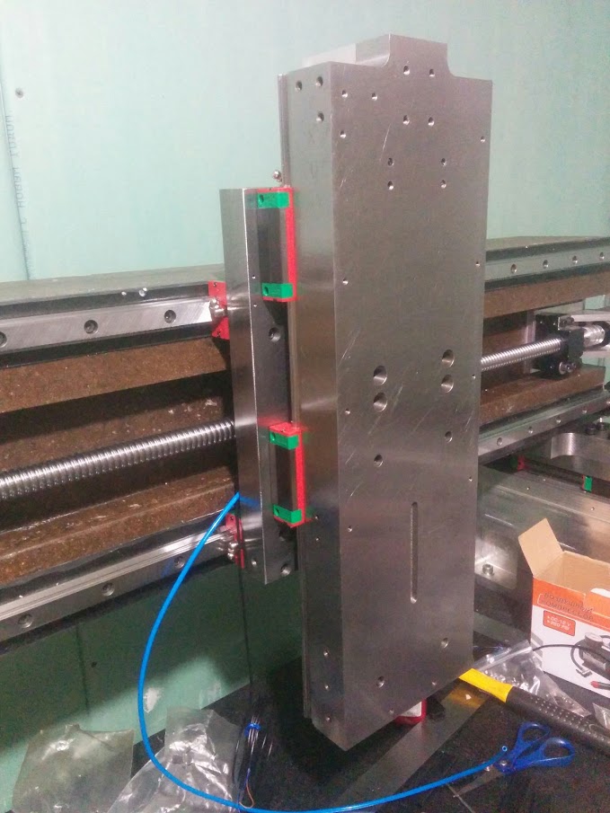

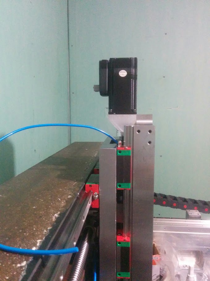

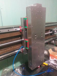

Ну и ассортимент из фото сборки:
IMG_20150806_191723.jpg (8776 просмотров) <a class='original' href='./download/file.php?id=55481&sid=e7799a609f05f45062a297e4dd82a553&mode=view' target=_blank>Загрузить оригинал (105.32 КБ)</a>
IMG_20150806_192921.jpg (8776 просмотров) <a class='original' href='./download/file.php?id=55482&sid=e7799a609f05f45062a297e4dd82a553&mode=view' target=_blank>Загрузить оригинал (102.64 КБ)</a>
IMG_20150806_193407.jpg (8776 просмотров) <a class='original' href='./download/file.php?id=55483&sid=e7799a609f05f45062a297e4dd82a553&mode=view' target=_blank>Загрузить оригинал (77.98 КБ)</a>
IMG_20150806_193419.jpg (8776 просмотров) <a class='original' href='./download/file.php?id=55484&sid=e7799a609f05f45062a297e4dd82a553&mode=view' target=_blank>Загрузить оригинал (69.02 КБ)</a>
IMG_20150807_190820.jpg (8776 просмотров) <a class='original' href='./download/file.php?id=55486&sid=e7799a609f05f45062a297e4dd82a553&mode=view' target=_blank>Загрузить оригинал (105.3 КБ)</a>
IMG_20150807_190837.jpg (8776 просмотров) <a class='original' href='./download/file.php?id=55487&sid=e7799a609f05f45062a297e4dd82a553&mode=view' target=_blank>Загрузить оригинал (109.93 КБ)</a>
IMG_20150807_190851.jpg (8776 просмотров) <a class='original' href='./download/file.php?id=55488&sid=e7799a609f05f45062a297e4dd82a553&mode=view' target=_blank>Загрузить оригинал (105.58 КБ)</a>
В целом пока без особых сложностей и приключений.
Ну и конечно не удержался и покатал немного оси на 3 м/мин:
http://www.youtube.com/watch?v=9iTkkaSMPcc
http://www.youtube.com/watch?v=gYXozkyljmA

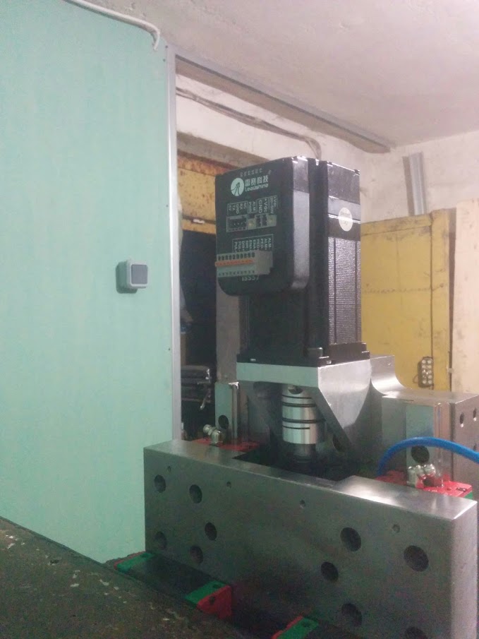

Муфты такие поставил?как они?сильфон лучше?
127Coupler.jpg (8742 просмотра) <a class='original' href='./download/file.php?id=55506&sid=e7799a609f05f45062a297e4dd82a553&mode=view' target=_blank>Загрузить оригинал (76.71 КБ)</a>
skyAlex
Сообщения: 467
Репутация: 87
Сообщение skyAlex »
AGP писал(а):Муфты такие поставил?как они?сильфон лучше?
Такие, пока не понял. Такое ощущение что немного подпевают на больших скоростях, надо будет чего-нибудь другое поставить - сравнить.

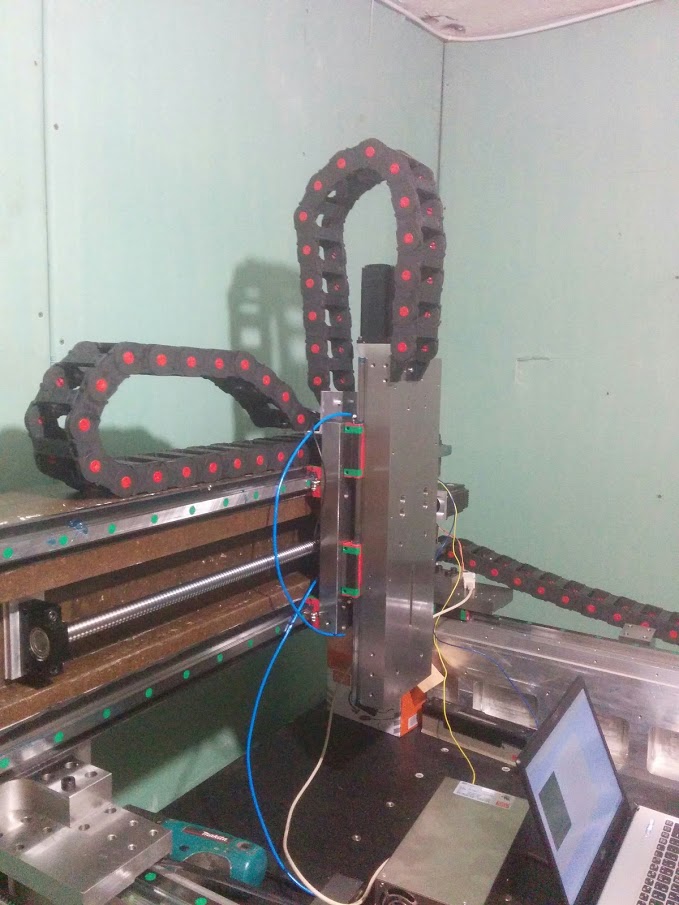

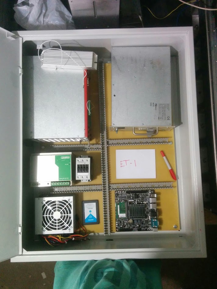

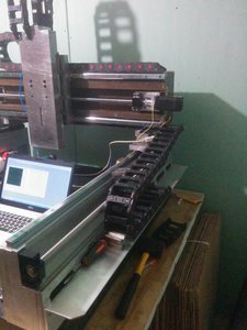

Прикинул сегодня как и чего будет в шкафу:
IMG_20150808_182126.jpg (8640 просмотров) <a class='original' href='./download/file.php?id=55550&sid=e7799a609f05f45062a297e4dd82a553&mode=view' target=_blank>Загрузить оригинал (114.52 КБ)</a>

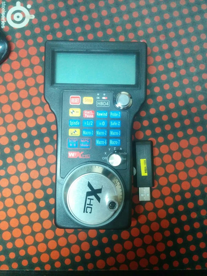

Ну и заимел пару новых ништяков на почте.

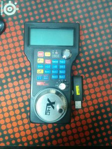

Пульт китаезный, на котором почта РФ поставила рекорд(7дней от оплаты до забора с почты, заказывал с Алиэкспресса фришипингом):
IMG_20150808_222800.jpg (8640 просмотров) <a class='original' href='./download/file.php?id=55551&sid=e7799a609f05f45062a297e4dd82a553&mode=view' target=_blank>Загрузить оригинал (146.95 КБ)</a>

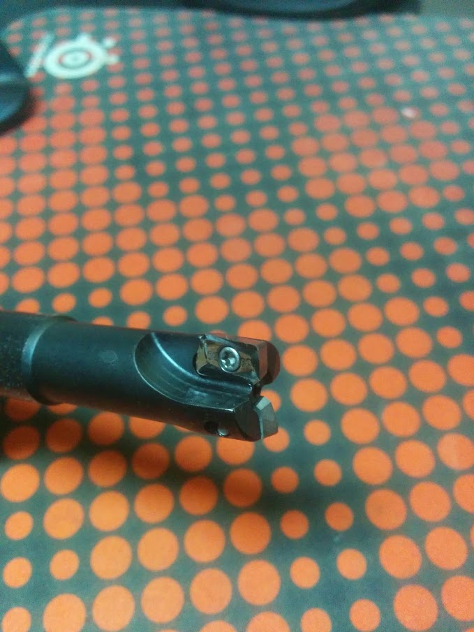

И фреза 16мм под сменные пластинки. Пластинок митсубишевских две пачки, под сталюку и под люминь. Посмотрим потом как оно себя покажет.
IMG_20150808_222904.jpg (8640 просмотров) <a class='original' href='./download/file.php?id=55552&sid=e7799a609f05f45062a297e4dd82a553&mode=view' target=_blank>Загрузить оригинал (92.06 КБ)</a>

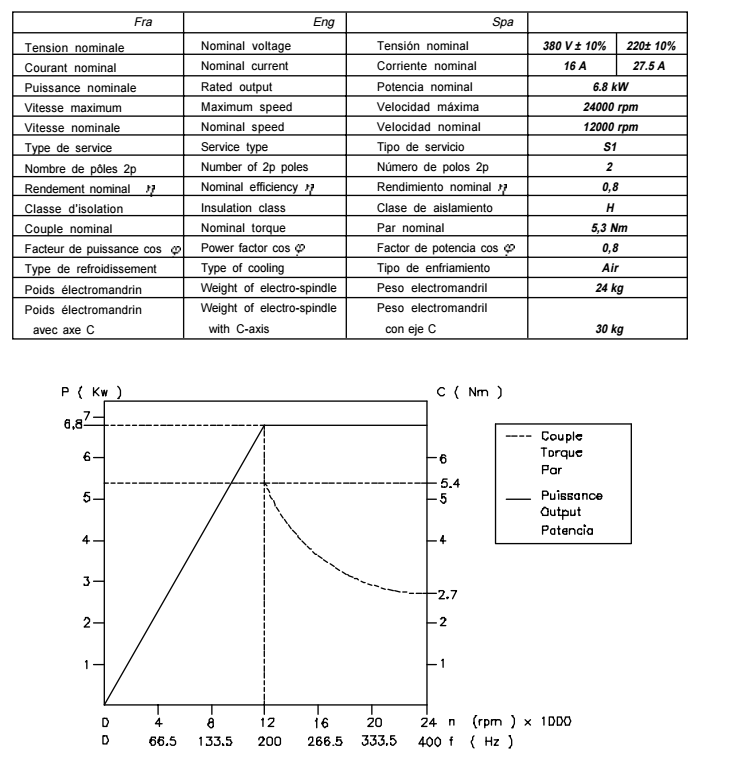

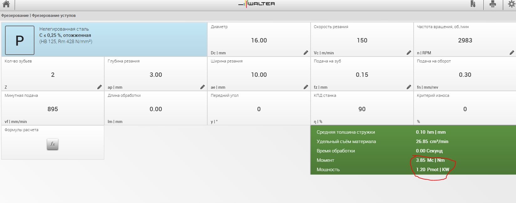

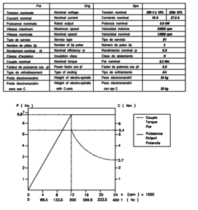

Пара вопросов:
Не маловато ли 400вт для прямого привода, я бы поставил 1:3 редуктор
Какой момент номинальный у шпинделя, что то я сомневаюсь что потянет 16мм фрезу по стали.
skyAlex
Сообщения: 467
Репутация: 87
Сообщение skyAlex »
TAV писал(а):Не маловато ли 400вт для прямого привода, я бы поставил 1:3 редуктор
Я думаю не маловато, в целом можно и 750Вт вкорячить.
Все норм:
3.PNG (8524 просмотра) <a class='original' href='./download/file.php?id=55610&sid=e7799a609f05f45062a297e4dd82a553&mode=view' target=_blank>Загрузить оригинал (87.3 КБ)</a>
4.PNG (8524 просмотра) <a class='original' href='./download/file.php?id=55611&sid=e7799a609f05f45062a297e4dd82a553&mode=view' target=_blank>Загрузить оригинал (103.9 КБ)</a>
