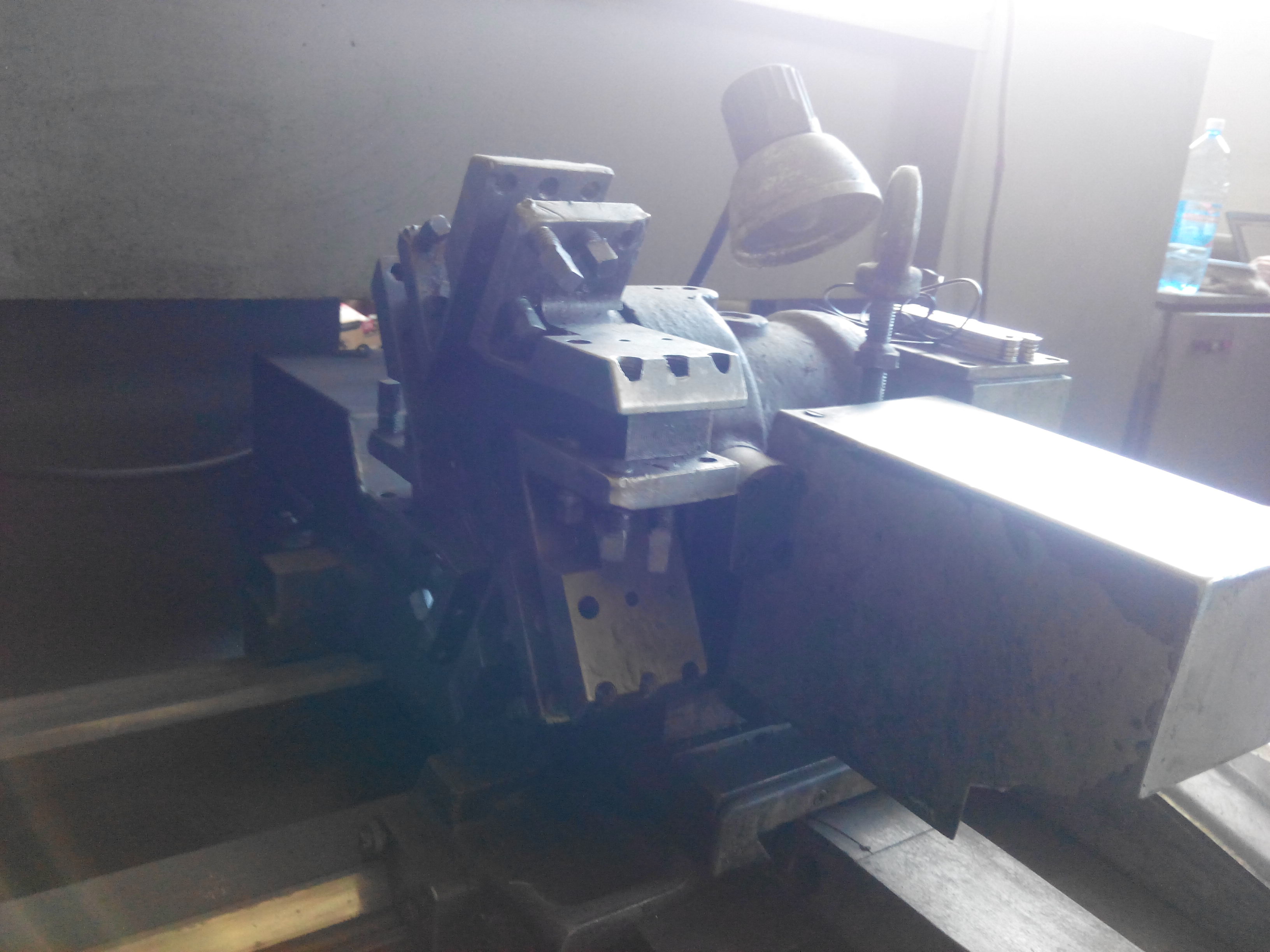

Добрый всем форумчанам!
Работаем на обычных станках, из соображенй расширения - все чаще появляются вкусные заказы именно под ЧПУ и интереса к теме CNC решил попробовать силы в переделке классического культового токарника.
Купили.
IMG_20150520_155036.jpg (10798 просмотров) <a class='original' href='./download/file.php?id=53879&sid=34e07ac3c126e71040ebaccb0761e786&mode=view' target=_blank>Загрузить оригинал (916.89 КБ)</a>
Сменная голова на 6 инструментов

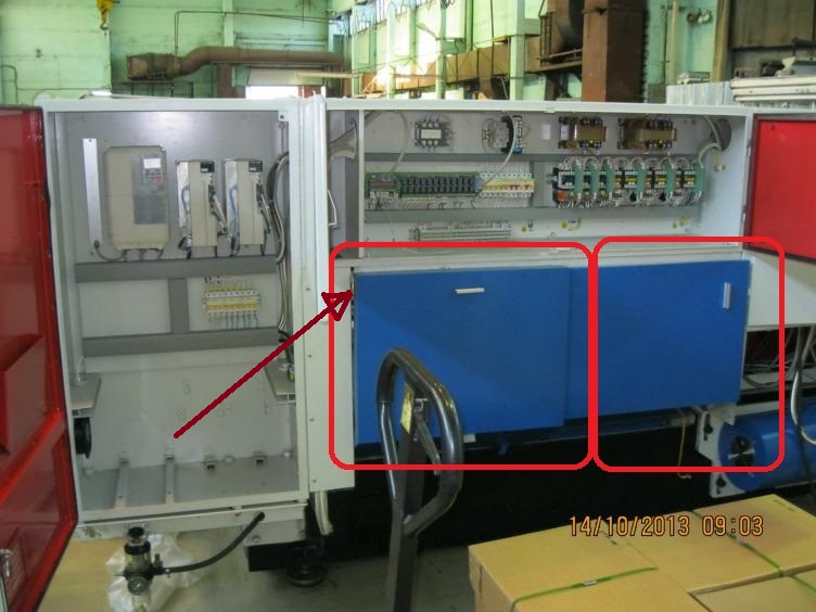

О какой знакомый зверек, у меня такой же Восстановление токарного 16К20Т1 ЧПУ #1
Alex63 писал(а):Вопросы знатокам
1 Что включается раньше - муфты или привод?
2 Криминал ли для АКС, если привод запустится при отключенных муфтах? Насколько криминально включение 3х муфт одновременно?
3 При выключении привода по паспорту должно быть его торможение - как это реализовано в этом станке? Не могу разобраться.
Возможно эту коробку с муфтами можно будет выкинуть и поставить асинхронный мотор + частотник ;)
Alex63, сделай пожалуйста фотки задних кожухов что под ящиками электрики находятся и закрывают от разлетания СОЖ. У меня есть кожуха эти все помятые, как их устанавливать или чего не хватает не понимаю ;)
DSC03204 (Копировать).JPG (10756 просмотров) <a class='original' href='./download/file.php?id=53891&sid=34e07ac3c126e71040ebaccb0761e786&mode=view' target=_blank>Загрузить оригинал (313.71 КБ)</a>
DSC03205 (Копировать).JPG (10756 просмотров) <a class='original' href='./download/file.php?id=53892&sid=34e07ac3c126e71040ebaccb0761e786&mode=view' target=_blank>Загрузить оригинал (198.89 КБ)</a>

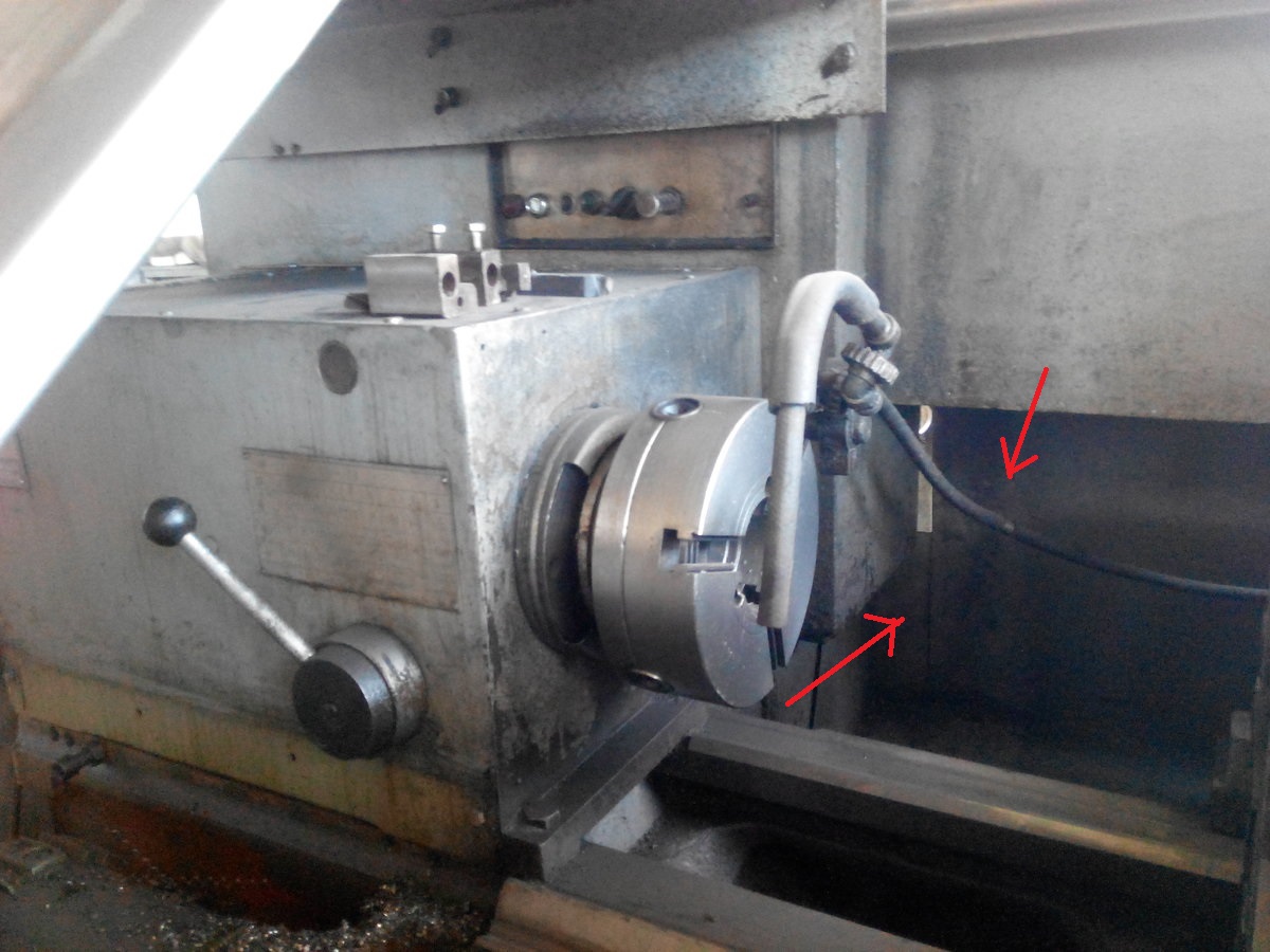

aftaev писал(а):фотки задних кожухов что под ящиками электрики находятся
не очень понял, про что речь, т е что снимать, у меня сзади снизу все открыто, примерно так -
слева край электрошкафа, дальше маслосттанция на направляющие (за ней глубже помпа)
IMG_20150520_155222.jpg (10750 просмотров) <a class='original' href='./download/file.php?id=53895&sid=34e07ac3c126e71040ebaccb0761e786&mode=view' target=_blank>Загрузить оригинал (1.13 МБ)</a>
потом ничего - просто поддон на полу
IMG_20150520_155231.jpg (10750 просмотров) <a class='original' href='./download/file.php?id=53896&sid=34e07ac3c126e71040ebaccb0761e786&mode=view' target=_blank>Загрузить оригинал (1.13 МБ)</a>
справа АКС (под радиатором) со своей маслостанцией внизу
IMG_20150520_155242.jpg (10750 просмотров) <a class='original' href='./download/file.php?id=53897&sid=34e07ac3c126e71040ebaccb0761e786&mode=view' target=_blank>Загрузить оригинал (1.08 МБ)</a>
Re: ЧПУ на 16К20Т1
Alex63 писал(а):у меня сзади снизу все открыто
У тебя вообще нет этих кожухов, видимо были потеряны еще до тебя или просто забыли отдать.

Predator писал(а):У тебя вообще нет этих кожухов, видимо были потеряны еще до тебя или просто забыли отдать.
Эээ, возможно, я не прав. У меня в углу цеха лежит кучка железа к станку - защита, ее рельсы, и масса каких то кожухов... просто с ними как перевезли станок еще не разбирался - так и лежат в углу :oops:
В понедельник посмотрю и сфотографирую, может, что и окажется полезным.
Re: ЧПУ на 16К20Т1
Либо это фотка не Alex63, либо есть кожуха, либо одно из трех :)

Повесь кожуха и сфоткай плЫз, а то я весь моск сломал как они крепятся.
Вот так они должны навешиваться
548-2_big.jpg (10736 просмотров) <a class='original' href='./download/file.php?id=53901&sid=34e07ac3c126e71040ebaccb0761e786&mode=view' target=_blank>Загрузить оригинал (101.71 КБ)</a>
Re: ЧПУ на 16К20Т1
Alex63 писал(а):Эээ, возможно, я не прав. У меня в углу цеха лежит кучка железа к станку - защита, ее рельсы, и масса каких то кожухов... просто с ними как перевезли станок еще не разбирался - так и лежат в углу
Тогда наверно они там есть у тебя в куче, просто не одеты :)
aftaev писал(а): Вот так они должны навешиваться
На твоих кожухах не вжу таких штук
548-2_big.jpg (10722 просмотра) <a class='original' href='./download/file.php?id=53909&sid=34e07ac3c126e71040ebaccb0761e786&mode=view' target=_blank>Загрузить оригинал (104.5 КБ)</a>
может потому и не можешь понять, куда цеплять? :wik:
