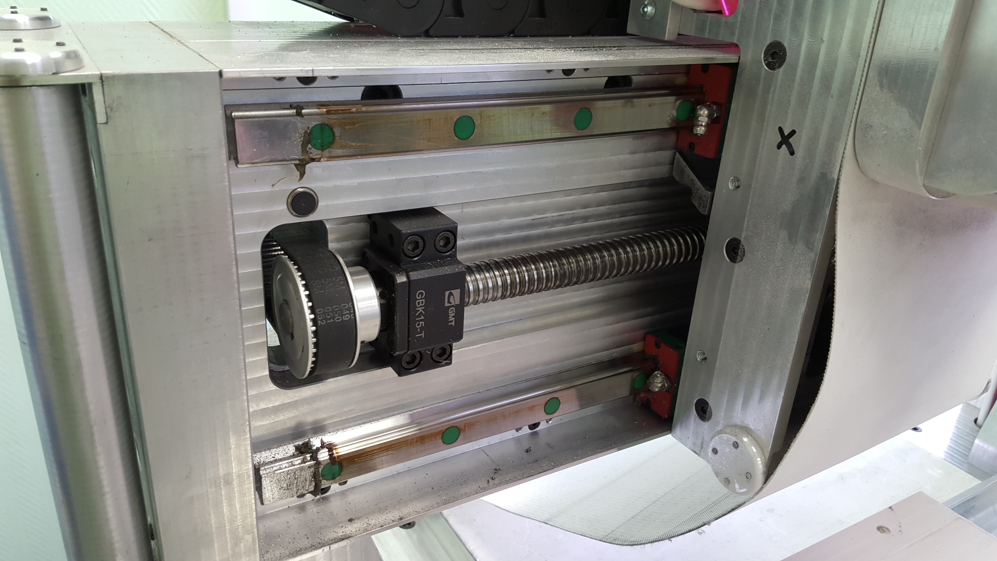

Седня смазывал станок через 500часов наработки. Грязи под защитой совсем немного что радует.

А в каком состоянии ремни и шкивы?
Re: чпу фрезер 600х400 по металлу
В отличном. Что им будет? Вон ремни грм по 100000км ходят при худших условиях. А этих на всю жизнь станка может хватить.
А насколько сильно ты натягивал ремень? Винт не подгибает?
Я незнаю как сильно а как нет. На глазок если перетянуть то слышно что ему тежело. Натягивал максимально возможно но чтобы при этом крутилось легко и тихо. Винт врятли согнет нет там такой натяжки.
Ну и поленился я зделать нормальный механизм натяжки. Натяжка у меня путем подбора подкладок под крепеж сервы.
