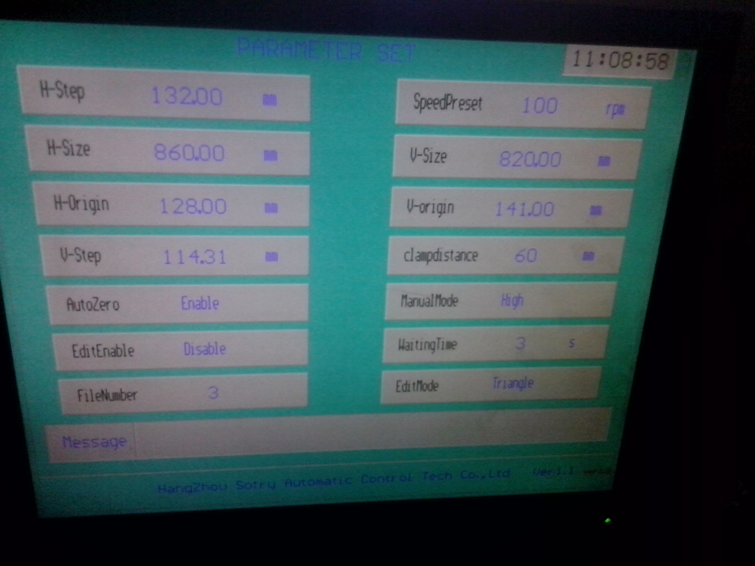

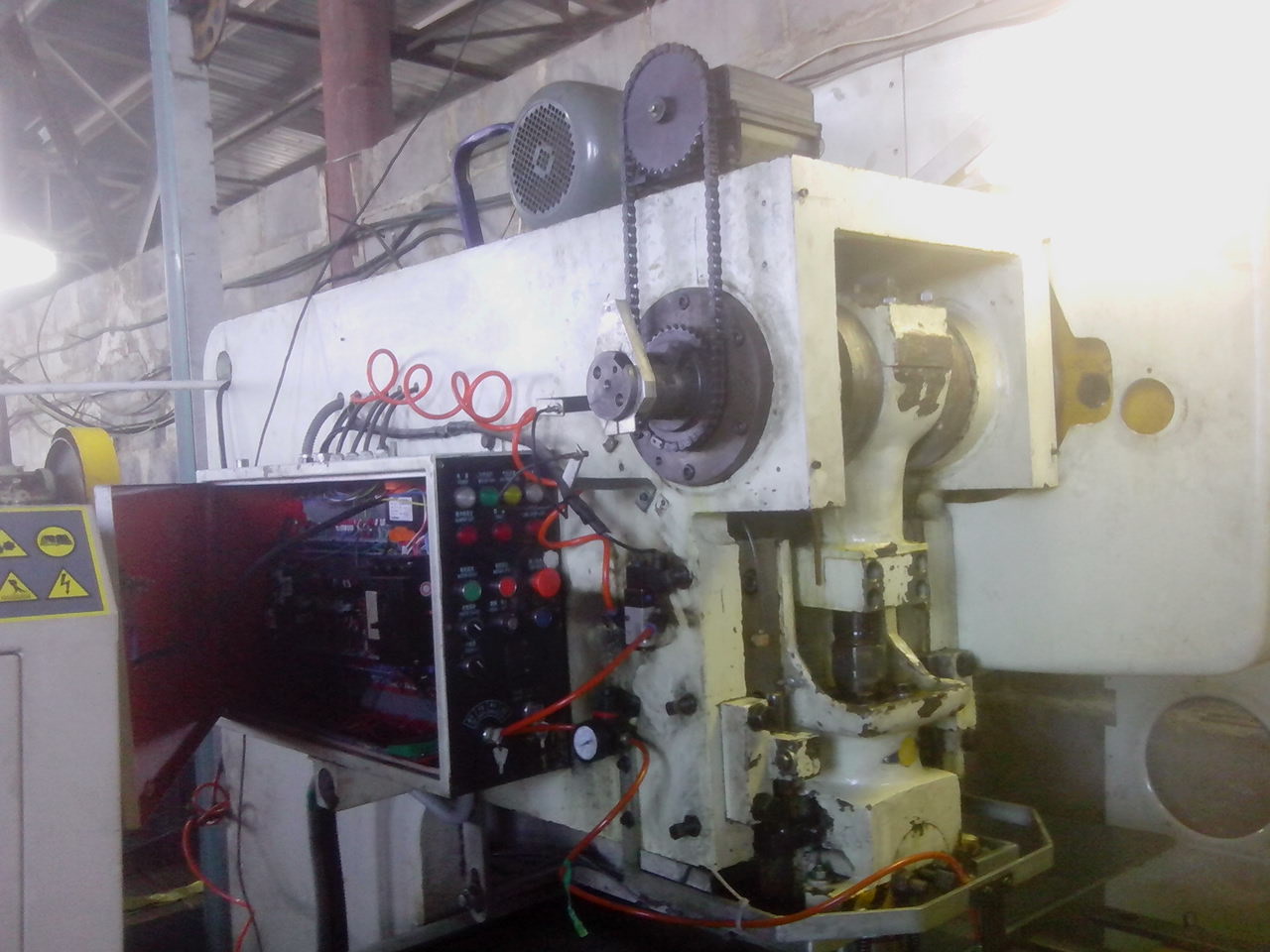

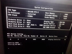

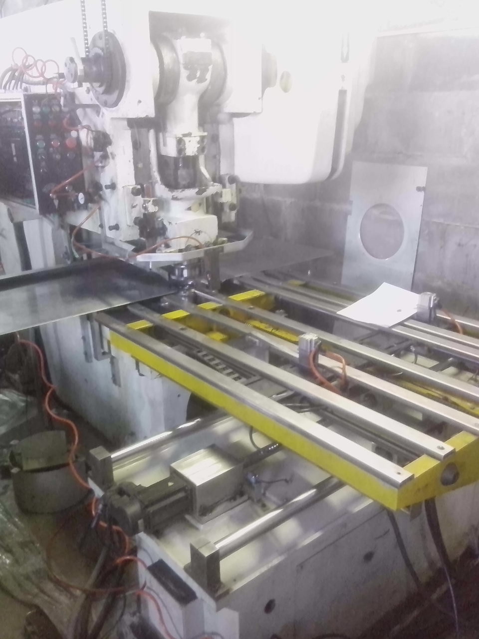

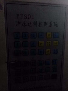

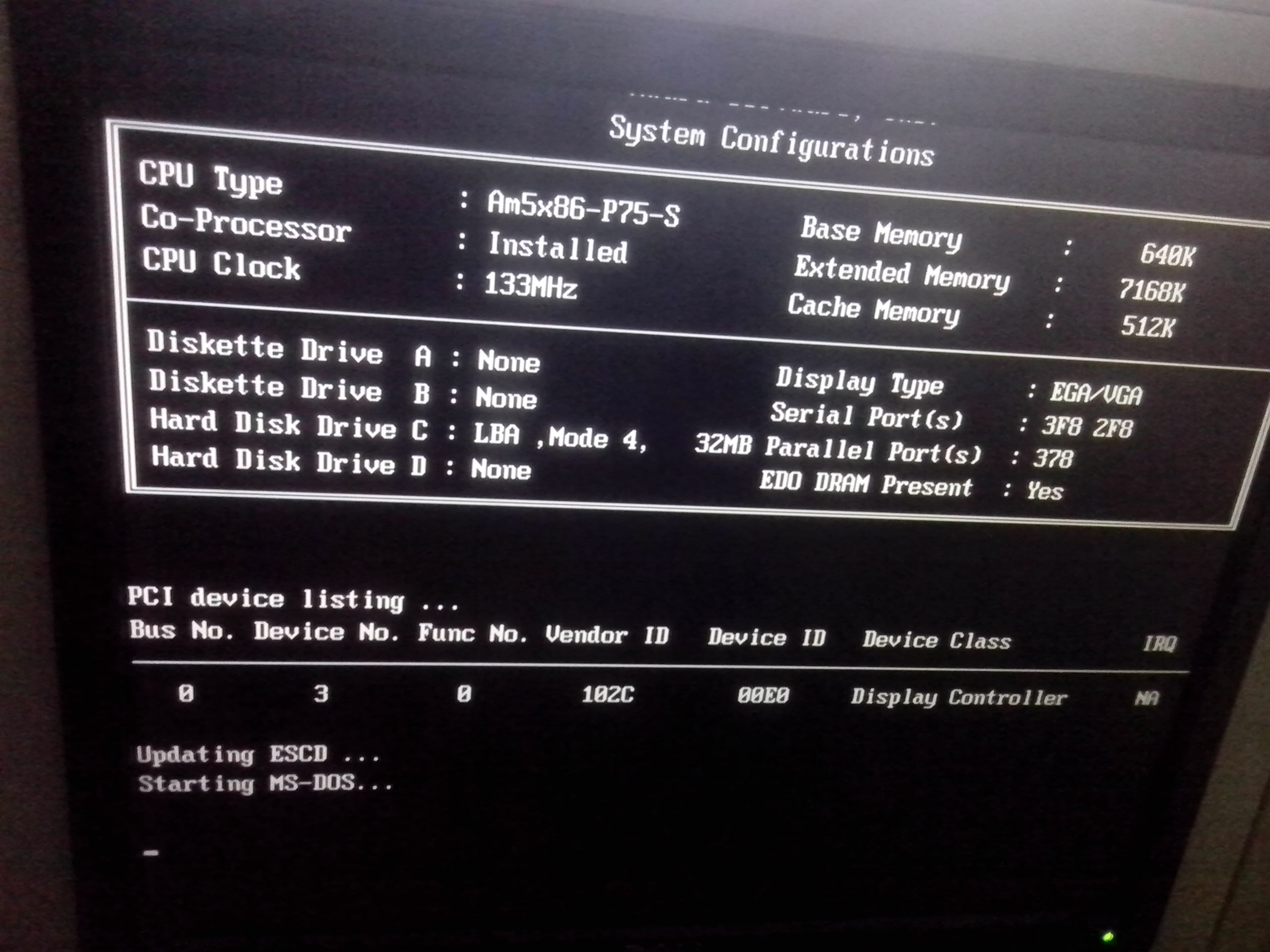

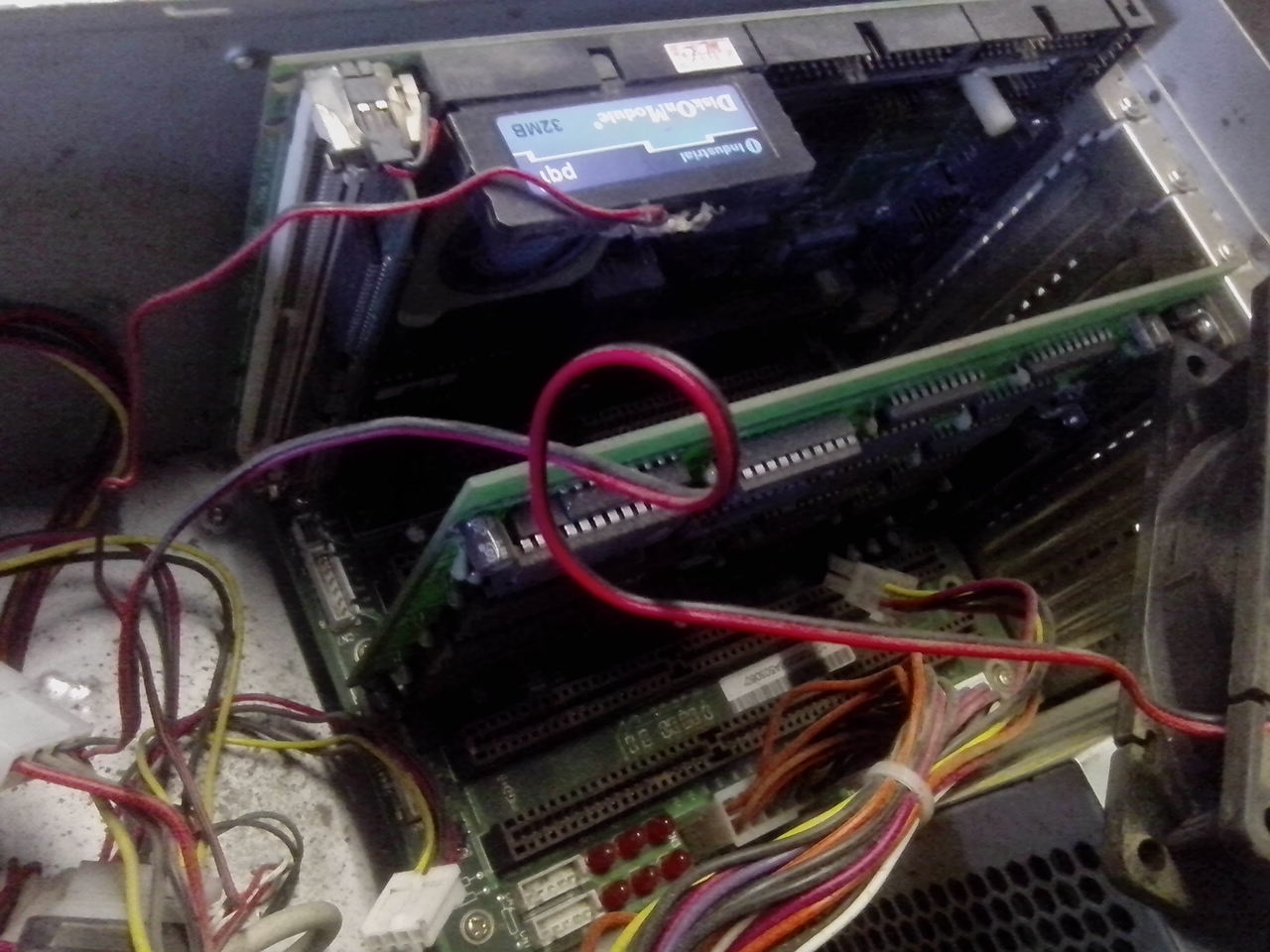

Здравствуйте, уважаемые знатоки. В распоряжении имеется сделанный в Китае и купленный в Казахстане штамповочный пресс на программируемом реле Mitsubishi Melsec FX1 и стол для подачи листов с ЧПУ. Данный пресс предназначен для выштамповывания крышек для консервирования из подаваемых листов. Слить программу с Melsec труда не составило, теперь стоит задача залезть в программу ЧПУ и внести определённые изменения. Однако возникло затруднение относительно ПО, которым это возможно сделать. Пробовал TurboCNC, не получилось. Программа хранится на карте памяти DiskOnModule. Резервную флешку сделал, так что эту можно мучать. Быть может, Вы сможете подсказать, чем это открывается. Фотографии станка приложены. Архив с файлами с карты памяти также приложен. Заранее спасибо.

Вероятно, я неточно объяснил структуру станка. Пресс и подающий стол по сути 2 разных станка, разные даже производители. Схему китаёзы не предоставили, однако могу сказать,что связь между прессом и подающим столом представляет собой лишь несколько дискретных сигналов готовности. Melsec управляет двигателем пресса, электромагнитной муфтой, да системой смазки. Стойка для управления подающим столом же осуществляет управление подачей листа по 2м координатам с помощью сервоусилителей Panasonic MCDDT. Так что вопрос стоит именно в открытии программы, хранящейся в стойке.

Собственно, файлы, как я подозреваю, лежат в папке PFS01, это и есть модель стойки.

romich925789 писал(а):Хотелось бы всё-таки старую прогу открыть.
Там ассемблер .
