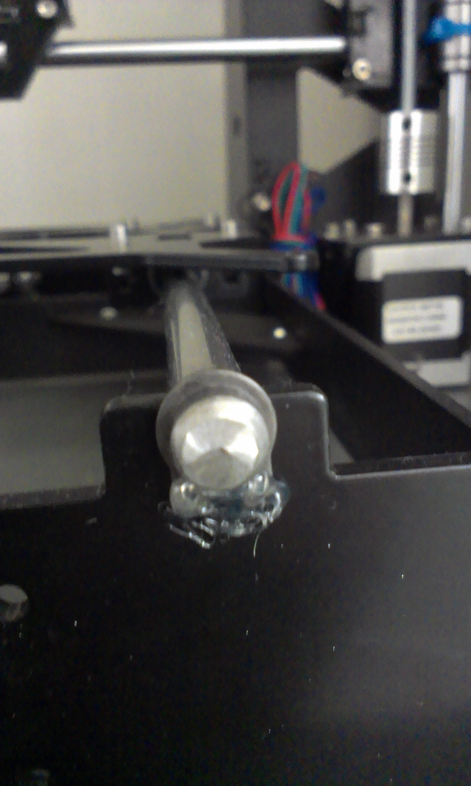

А можно узел крепления валов оси Y сфотать поближе? В этой раме никаких стопоров не предусмотрено здесь, интересно, как реализовали?

А пока никак ! Медную проволоку подложил пока и вставил валы .Чего нибудь потом напечатаю .

Думал прорезать паз под стопор, да действительно наверное проще потом распечатать защелку

На первое время сделал так
так-же и на Х делать буду, в моей версии станины крепежи не предусмотрины((

Это проволока и термоклей чтоли? На Х я сделал крепление вечером сфоткаю

Это кольцо стопорное, приклеено для того чтоб некрутилось вместе с валом.
проточку неделал, держит нормуль
