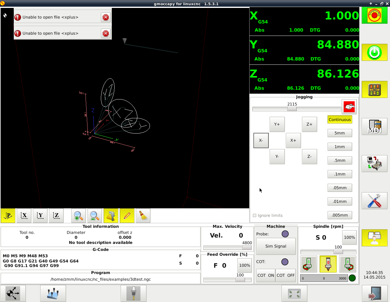

Начал тестироват,у меня сигнал probe-in в hal show горит при нажатие ,
в конфиг лежит папка "macros",
мож неправильно делаю ,вот что :
Снимка на екрана - 14.05.2015 - 10,44,41.png (5279 просмотров) <a class='original' href='./download/file.php?id=50189&sid=805be159b1627d1656ed076dc7075bed&mode=view' target=_blank>Загрузить оригинал (162.21 КБ)</a>

dinkata писал(а):мож неправильно делаю
Покажите свой.ini

verser писал(а):Покажите свой.ini

dinkata, для Вашей конфигурации нужно все файлы из архивной папки macros скопировать в SUBROUTINE_PATH
SUBROUTINE_PATH = subprg:/home/zmm/linuxcnc/configs/StepZMM
или сделать, как в инструкции
SUBROUTINE_PATH = macros
так же перекачайте исходники, я только что исправил один баг.

Без этого тоже будут проблемы
[RS274NGC]
# Возможность чтения INI и HAL переменных из gcode и др.
FEATURES=30
