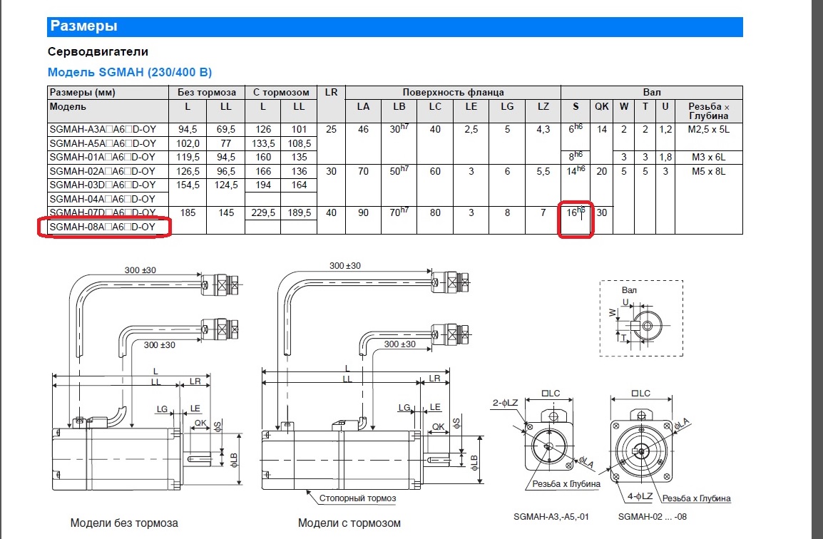

подскажите плз как соединить такой серводвигатель с швп? где взять муфту подходящую?
как соединить с швп.jpg (1354 просмотра) <a class='original' href='./download/file.php?id=52028&sid=984b0799b288a8713149fd01e9b68b33&mode=view' target=_blank>Загрузить оригинал (201.5 КБ)</a>
Re: Помогите определиться с сервоприводом
Adel писал(а):где взять муфту подходящую?
Например тут http://electroprivod.ru/coupling.htm или в другом месте, поиском пользоваться умеете?
