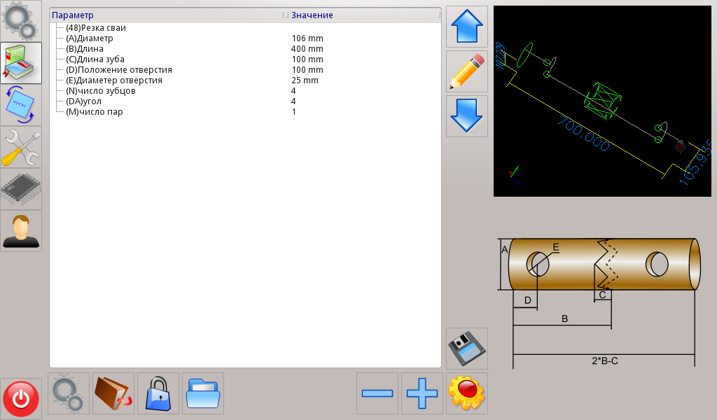

mikle писал(а): возникла проблема в чем писать УП.
в myCNC есть библиотечный элемент. Пожете посмотреть. Готовый g-код из библиотеки можно вытащить.
myCNC-1.85.770-25.png (5742 просмотра) <a class='original' href='./download/file.php?id=51909&sid=da5fa9bc7b8b3e3dc67fdce4482f47a4&mode=view' target=_blank>Загрузить оригинал (103.53 КБ)</a>
myCNC-1.85.770-26.png (5742 просмотра) <a class='original' href='./download/file.php?id=51910&sid=da5fa9bc7b8b3e3dc67fdce4482f47a4&mode=view' target=_blank>Загрузить оригинал (103.81 КБ)</a>
