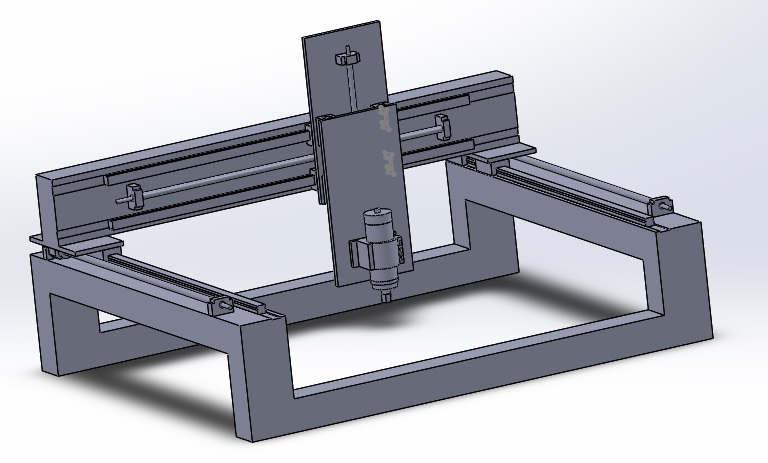

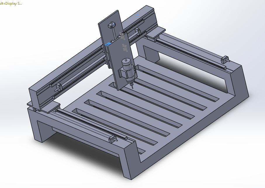

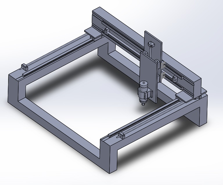

Здравствуйте, уважаемые форумчане!
нужен Ваш совет. Есть желание построить станок с полем по 900х900 по дереву ну и иногда по алюминию.
основание и каретку по Х-у хочу сделать из стали, а Z - алюминий.
сделал эскиз.
покритикуйте пожалуйста. Спасибо!

Re: станок с полем 900х900 по дереву
Сделай симуляцию в Solid посмотришь, как всё поведёт. Станина хлипкая.
rage
Сообщения: 996
Репутация: 621
Откуда: МО
Сообщение rage »
Как эта "зю" образная станина собираться планируется?
Как будет обеспечена точность при сборке?
Где будет стол? Висеть между двумя балками?
Ось Z лучше переделать, что бы рельсы были на неподвижной части.
rage писал(а):Ось Z лучше переделать, что бы рельсы были на неподвижной части.
Как раз таки не нужно этого делать, в таком положении кареток жесткость лучше! А вот добавить на плиту оси Z кроме рельс еще две планки вертикальных для жесткости - не помешает.
Predator писал(а):Как раз таки не нужно этого делать, в таком положении кареток жесткость лучше!
Не согласен.
В данном случае проект неудачный, т.к. шпиндель должен иметь возможность подниматься кончиком фрезы выше нижней точки портала, иначе нет смысла делать высокий портал.
А укреплять рельсами пластину оси Z имеет смысл только если она из огрстекла.
Миша, я имел ввиду расположение кареток по оси Y и оси Z, в таком положении жесткость будет лучше.
michael-yurov писал(а):В данном случае проект неудачный
Проект станины точно - неудачный!
Predator писал(а):Миша, я имел ввиду расположение кареток по оси Y и оси Z, в таком положении жесткость будет лучше.
Не будет.
Если ты попробуешь построить реально возможные варианты расположения рельс и кареток - выяснится, что данный вариант не лучший.
А про проект станины я написал о том, что в данном варианте бессмысленно рассматривать расположение рельс и кареток на оси Z, т.к. диапазоны перемещений оси Z не соответствуют положению портала.

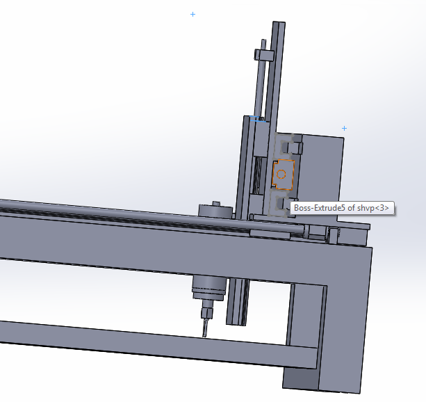

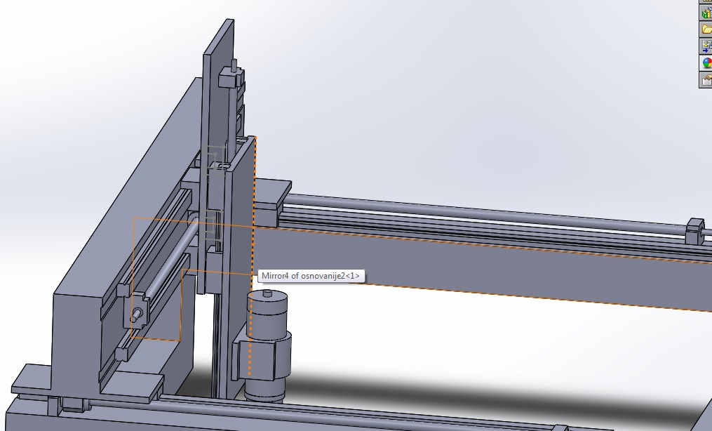

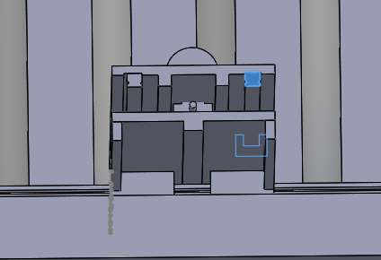

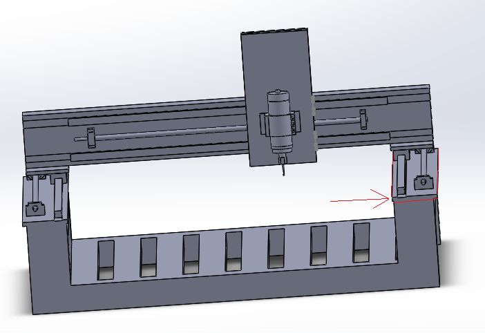

Большое спасибо за Ваши комментарии!
переработал эскиз (добавил ребра жесткости, поднял шпиндель, проверил его ход).
что касается сборки буквы зю:
1) сначала думал сварить саму букву зю и труб
2) потом сделать из 15 мм стальных листов те поверхности, на которых будет фрезероваться канавка под рельсы оси Х и ставиться ШВП (на картинке отмечена красной стрелкой)
3) отфрезировать канавки
4) регулировать только поверхности, а не всю букву зю, чтобы портал У нормально передвигался
5) сначала прихватить болтами
6) при достижении идеального перемещения - варить
что касается хода шпинделя - сейчас его ход почти максимален (от поверхности и почти до нижней кромки портала). сделал скриншоты, чтобы это показать.
еще немного увеличу изменением расположения рельс и салазок.
хотел бы знать Ваше мнение относительно реальности сборки зю как я написал и в целом о станке с учетом доработок

вдогонку - добавил еще ребра жесткости для У каретки
1-5.png (2660 просмотров) <a class='original' href='./download/file.php?id=51833&sid=4c87d32318f9679957b7cd4f64f7aea3&mode=view' target=_blank>Загрузить оригинал (17.07 КБ)</a>
Нижняя часть пластины шпинделя (все, что ниже крепления шпинделя) - нафиг не нужна! Она только мешаться будет при обработке.
Именно поэтому я сказал, что крепить рельсы к этой пластине - ошибочная и необдуманная рекомендация.
Сообщение mikle »
CEBEP13 писал(а):6) при достижении идеального перемещения - варить
так ведь поведет, утянет сварка идеальное перемещение в сторону неидеального
