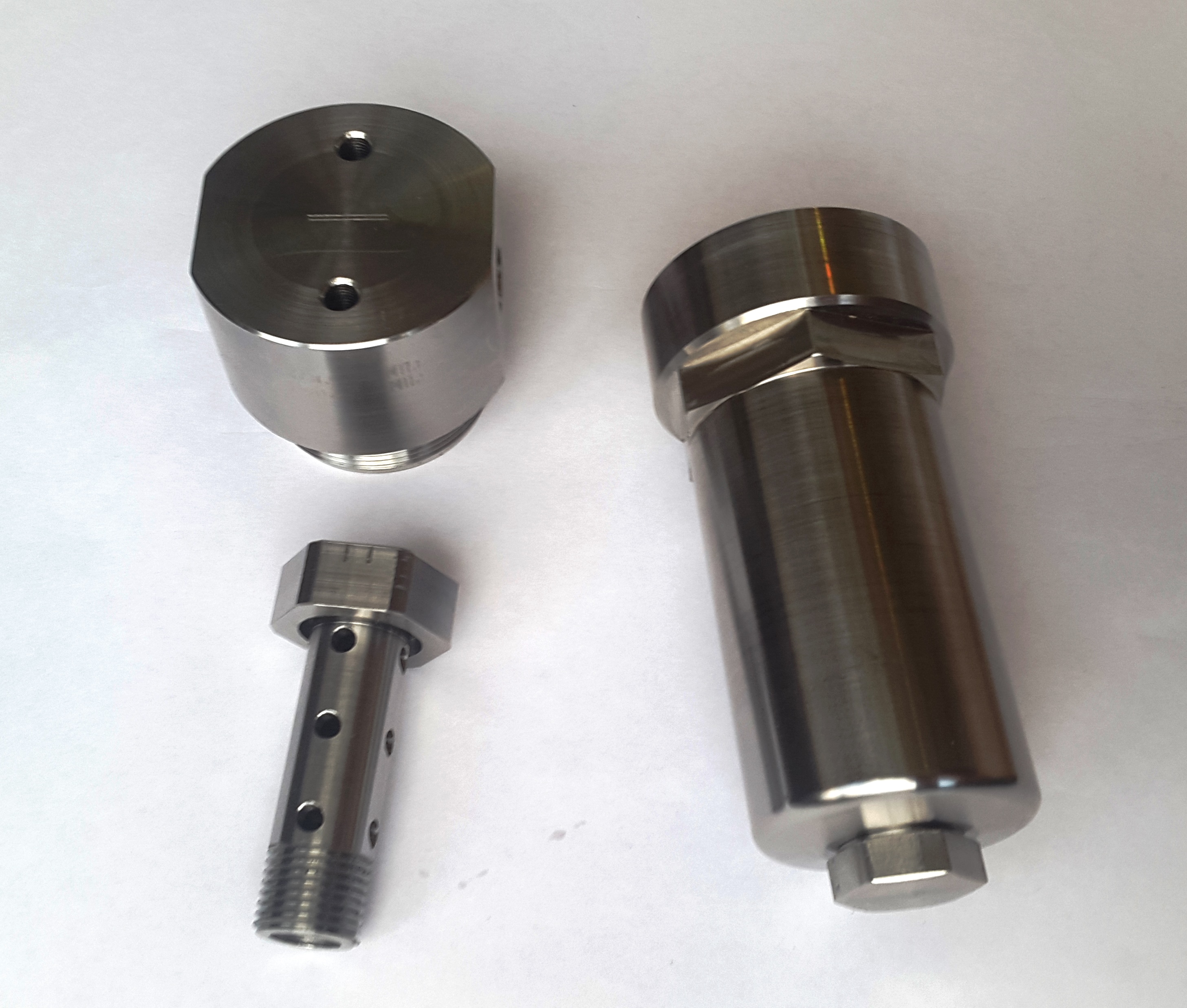

Я то-же похвастаюсь деталюхами очередными (нерж.)
Фильтры высокого давления.
20150531_183206.jpg (4720 просмотров) <a class='original' href='./download/file.php?id=52064&sid=c01ed8f041de9713e83a18933df2ace2&mode=view' target=_blank>Загрузить оригинал (2.2 МБ)</a>

Re: ЧПУ фрезер по стали на балконе
Это полностью на станке делал или частично токарка?

Сообщение konyshevk »
Сначала токарка, резьбы и некоторые канавки и выточки на фрезере.

Понятна
