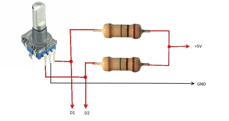

Еще ни разу не пожалел, что "присел" на kflop :D
Поддерживает очень много функций, сегодня поставил на станок 6М13СН2 Модернизация после модернизации #1 энкодер для регулировки подачи.
И без каких либо танцев :walk: :clap: сразу заработал
Encoder.jpg (11260 просмотров) <a class='original' href='./download/file.php?id=51402&sid=e11e52138afad3562b708f1e4a0f7fe1&mode=view' target=_blank>Загрузить оригинал (62.54 КБ)</a>
Программу С взял с примеров SetFROwithHWEncoderLog.c

Re: Регулировка подачи (оборотов) энкодером.
Demetrius писал(а):Программу С взял с примеров SetFROwithHWEncoderLog.c
В linuxcnc для этого надо в hal дописать:
setp halui.feed-override.direct-value false
setp halui.feed-override.scale .01
net fo-count => halui.feed-override.counts
+ стандартная настройка энкодера.
(отсюда) http://linuxcnc.org/index.php/english/f ... -overrides

Подскажите не очень опытному пользователю .
Выходы D1-D2 подключать к Kflop или Kanalog?
