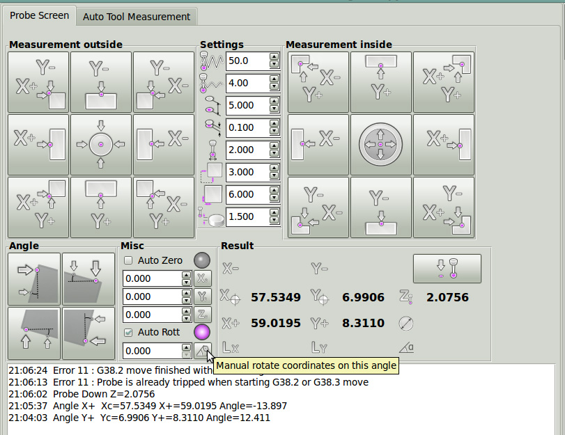

Релиз Probe Screen ver. 1.0.0
Что нового:
- появилась новая группа измерений "Angle", позволяющая находить угол и поворачивать координатную систему под заготовку, как автоматически, так и вручную, с выбором центра вращения,
- теперь при измерениях все отступы учитываются и результаты выводятся в локальных координатах,
- индикация ошибок в истории, другие мелкие правки.
ProbeScreen_v1.jpg (3239 просмотров) <a class='original' href='./download/file.php?id=52145&sid=05706ba9f116ae9b09c386a10f95d973&mode=view' target=_blank>Загрузить оригинал (222.64 КБ)</a>
Находится здесь.
Руководство пользователя для Angle скоро появится в шапке.

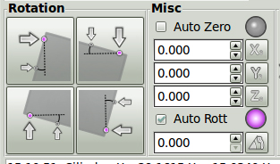

Re: [WIKI] Работа с центроискателем
А как работает Angle? - Не пойму зачем столько кнопок?
verser
Сообщения: 1853
Репутация: 1282
Откуда: Тбилиси
Сообщение verser »
UAVpilot писал(а):А как работает Angle? - Не пойму зачем столько кнопок?
Вопрос UAVpilot навел на мысль, что правильнее новую группу назвать Rotation, что я и сделал в следующем обновлении.
Кнопки предусмотрены для разных граней, ведь не всегда грань вдоль X прямолинейна.
verser
Сообщения: 1853
Репутация: 1282
Откуда: Тбилиси
Сообщение verser »
Обновление Probe Screen ver. 1.0.1
- Связал новую группу измерений Rotation со всеми остальными измерениями. Теперь можно обмерять и привязывать даже "криво" установленные заготовки.
- Исправлены баги.
В двух словах как пользоваться (подробнее скоро будет шапке).
Заводим центроискатель над нужным ребром 2-10 мм (примерное положение показывает цветная точка на кнопке) и жмем только! соответствующую этому положению кнопку.
rotation.jpg (3189 просмотров) <a class='original' href='./download/file.php?id=52348&sid=05706ba9f116ae9b09c386a10f95d973&mode=view' target=_blank>Загрузить оригинал (68.38 КБ)</a>
Далее произойдет два обмера, как обозначено стрелками на кнопке.
Параметры задаются так
edge length = расстояние между обмеряемыми точками,
xy clearance = отступ от грани
z clearance = заглубление
Auto Rott:
-если Да, то после измерения коорд. система автоматически развернется на измеренный угол,
-если Нет, то просто измеряется и выписывается угол,
угол вычисляется относительно оси X для передней и задней грани, относительно оси Y для правой и левой грани.
После разворота координатной системы все остальные группы измерений начнут работать в новой коорд. системе.
Так же можно повернуть коорд. систему на произвольный угол вручную - набрать угол в поле New angle и кнопкой рядом утвердить.
