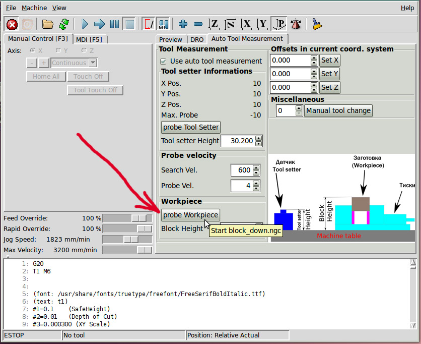

В этой статье поделюсь удобным методом и программами к нему
для ручной смены инструмента c автоматическим измерением длины на фрезерном станке под linuxcnc(ver.2.6 и выше).
auto_tool_measurement.jpg (26390 просмотров) <a class='original' href='./download/file.php?id=49604&sid=51b5de91179fbda9f16a59c7a90cb035&mode=view' target=_blank>Загрузить оригинал (191.63 КБ)</a>
Цель метода: автоматизировать все действия при ручной смене инструмента по максимуму так, чтобы руками осталось лишь вынуть-старую-вставить-новую фрезу.
Особенности:
- основан на remap M6, при обнаружении в тексте g-code "M6 Tx" (или при MDI команде M6 Tx) выполняется диалог для ручной смены и далее автоматом измерение с последующей записью отступа по Z в таблицу инструмента и автоматическое продолжение выполнения g-code,
- не нужен опорный (базовый) инструмент,
- настройки типа "раз-и-навсегда" делаются в .ini файле (позиция смены, позиция датчика Tool Setter, максимальное расстояние поиска Probe),
- настройки "по-ходу" делаются в GladeVCP панельке (поверхность заготовки, скорости поиска и уточнения).
Tребование: наличие двух датчиков - Probe и Tool setter.

Использование.
1. Запускаем linuxcnc.
2. Делаем Home.
3. Устанавливаем заготовку.
4. Устанавливаем Probe в шпиндель.
5. Вписываем желаемые скорости поиска и уточнения и делаем измерение высоты Tool Setter ( жмем на эту кнопку, подпрограмма знает куда ехать из настроек, которые сделаны в .ini, рекомендую [TOOLSENSOR] Z и [CHANGE_POSITION] Z для начала выставить на максимальную верхнюю позицию, чтоб не зацепить чего)
probe.jpg (26257 просмотров) <a class='original' href='./download/file.php?id=49669&sid=51b5de91179fbda9f16a59c7a90cb035&mode=view' target=_blank>Загрузить оригинал (194.45 КБ)</a>
Результат измерения появится в поле Tool Setter Height.
6. Едем к поверхности заготовки (вручную, остановимся 3-4 мм от поверхности) и жмем эту кнопку
block.jpg (26390 просмотров) <a class='original' href='./download/file.php?id=49605&sid=51b5de91179fbda9f16a59c7a90cb035&mode=view' target=_blank>Загрузить оригинал (198.29 КБ)</a>
Результат измерения появится в поле Block Height. Поверхность заготовки в g-code при таком Block Height будет лежать на Z=0, чтобы было по-другому, здесь к измеренному значению добавить(получим поверхность ниже нуля) или отнять(получим поверхность выше нуля) интересующее значение для поверхности и результат вручную ввести в поле Block Height, подтвердив Enter.
7. Задаем отступы для нулей заготовки по X и Y. Например,
-либо подводим этот же probe к предполагаемым нулям по XY вручную и вводим 0 в соотв.поле offsets и подтверждаем кнопками "set X" и "set Y",
-либо, для более точного выставления, переходим во вкладку Probe Screen и подходящим измерением выводим позицию в 0.( Убедитесь также, что XY(g92)=0 XY(tlo)=0).
Все. С этого места можно запускать g-code программу. При встрече M6 Tx linuxcnc переедет в точку смены инструмента, покажет сообщение сменить на такой-то инструмент (даже комметарий из таблицы для этого инструмента покажет :good: ), дождется нажатия Ok, далее сам измерит новый инструмент и продолжит выполнение программы.
Если на пути в точку смены есть препятствие (тиски и т. п.), нужно самостоятельно "усложнить" путь к месту смены инструмента в файле manual_change.ngc, а именно добавить после 21 и 61 строк доп. точку в маршруте:

Обнаружил у метода еще одно достоинство. В паузе перед очередной сменой инструмента (когда висит сообщение о смене) позволяется поднять-опустить в креплении шпиндель (если оч. длинная или оч. короткая фреза) и никаких перенастроек, можно продолжать резать :good: .
verser
Сообщения: 1853
Репутация: 1282
Откуда: Тбилиси
Re: [WIKI] Ручная смена инструмента с автоизмерением длины.
Сообщение verser »
Внес массу правок. Кто уже качал - возьмите свежую версию, сделал еще удобнее. Использование упростилось. Описание в шапке.

elephant007
Сообщения: 768
Репутация: 332
Откуда: Сибирь, Томск
Сообщение elephant007 »
а без пробника это будет работать? если нули детали врукопашную выставить после хомления?
verser
Сообщения: 1853
Репутация: 1282
Откуда: Тбилиси
Сообщение verser »
elephant007 писал(а):а без пробника это будет работать? если нули детали врукопашную выставить после хомления?
Будет работать. Руками выставлять offsets X,Y,(Z не надо, вместо него заполняется поле Block Height). Поле Probe Height, если установлен Tool setter, нормально отработает и с фрезой в шпинделе вместо пробника. Если и Tool setter отсутствует, тогда вроде как и смысла во всем этом нет :) .

pkasy писал(а):я поставил себе, но ни разу не запускал. может ли твой модуль влиять на Z при каждом запуске, если еще никаких действий в твоем экране не производилось?
почему -то сейчас при каждом запуски резки Z становится ниже. фрезу не меняю, установкой ноля не занимаюсь. но ниже идет и все тут.
есть какие-то действия, которые он выполняет при каждом запуске программы, если в тексте даже M6TN убрано?
не знаю просто, куда еще рыть.
Отключи (закомментируй) Auto Tool Measurement в INI файле
[DISPLAY]
# добавим GladeVCP панель в виде закладки рядом с  Preview/DRO:
#EMBED_TAB_NAME=Auto Tool Measurement
#EMBED_TAB_COMMAND=halcmd loadusr -Wn gladevcp gladevcp -c gladevcp  -u python/auto_tool_measurement.py -x {XID} auto_tool_measurement.glade
[RS274NGC]
# Возможность чтения INI и HAL переменных из gcode и др.
FEATURES=30
# Папка для подпрограмм
SUBROUTINE_PATH = your_subroutine_path
# подпрограмма вызывается при сбое во время выполнения remap M6 процедур
#ON_ABORT_COMMAND=O <on_abort> call
# Remap M6
#REMAP=M6   modalgroup=6  prolog=change_prolog   ngc=manual_change  epilog=change_epilog
[TOOLSENSOR]
# Позиция X(abs),Y(abs) для Tool setter, позиция Z(abs), с которой стартует поиск
X = 10
Y = 10
Z = 20
# скорость холостых перемещений
RAPID_FEED = 600
# Расстояние поиска в относительных единицах, должно быть отрицательным (поиск вниз).
MAXPROBE =  -20
[CHANGE_POSITION]
# Позиция смены инструмента. Всё в абсолютных координатах
X = 10
Y = 10
Z = 60
[PYTHON]
# Папка для пользовательских модулей
#PATH_PREPEND = ./python
# Точка запуска remap процедур
#TOPLEVEL = python/toplevel.py
тогда точно будет ясно, в нем ли причина.
