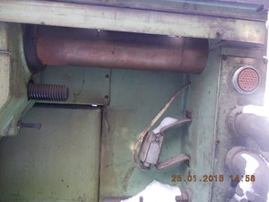

Фото в каком виде достался:
DSCN2809 (Копировать).JPG (14652 просмотра) <a class='original' href='./download/file.php?id=50383&sid=306f8816c9f1d1f95ef626999d1437a8&mode=view' target=_blank>Загрузить оригинал (301.06 КБ)</a>
DSCN2810 (Копировать).JPG (14652 просмотра) <a class='original' href='./download/file.php?id=50384&sid=306f8816c9f1d1f95ef626999d1437a8&mode=view' target=_blank>Загрузить оригинал (307.23 КБ)</a>
DSCN2811 (Копировать).JPG (14652 просмотра) <a class='original' href='./download/file.php?id=50385&sid=306f8816c9f1d1f95ef626999d1437a8&mode=view' target=_blank>Загрузить оригинал (309.19 КБ)</a>
DSCN2812 (Копировать).JPG (14652 просмотра) <a class='original' href='./download/file.php?id=50386&sid=306f8816c9f1d1f95ef626999d1437a8&mode=view' target=_blank>Загрузить оригинал (323.51 КБ)</a>
DSCN2817 (Копировать).JPG (14652 просмотра) <a class='original' href='./download/file.php?id=50387&sid=306f8816c9f1d1f95ef626999d1437a8&mode=view' target=_blank>Загрузить оригинал (243.86 КБ)</a>
DSCN2818 (Копировать).JPG (14652 просмотра) <a class='original' href='./download/file.php?id=50388&sid=306f8816c9f1d1f95ef626999d1437a8&mode=view' target=_blank>Загрузить оригинал (383.94 КБ)</a>
DSCN2819 (Копировать).JPG (14652 просмотра) <a class='original' href='./download/file.php?id=50389&sid=306f8816c9f1d1f95ef626999d1437a8&mode=view' target=_blank>Загрузить оригинал (384.4 КБ)</a>
DSCN2820 (Копировать).JPG (14652 просмотра) <a class='original' href='./download/file.php?id=50390&sid=306f8816c9f1d1f95ef626999d1437a8&mode=view' target=_blank>Загрузить оригинал (282.27 КБ)</a>
DSCN2821 (Копировать).JPG (14652 просмотра) <a class='original' href='./download/file.php?id=50391&sid=306f8816c9f1d1f95ef626999d1437a8&mode=view' target=_blank>Загрузить оригинал (240.61 КБ)</a>
DSCN2822 (Копировать).JPG (14652 просмотра) <a class='original' href='./download/file.php?id=50392&sid=306f8816c9f1d1f95ef626999d1437a8&mode=view' target=_blank>Загрузить оригинал (291.11 КБ)</a>
DSCN2823 (Копировать).JPG (14652 просмотра) <a class='original' href='./download/file.php?id=50393&sid=306f8816c9f1d1f95ef626999d1437a8&mode=view' target=_blank>Загрузить оригинал (227.93 КБ)</a>
DSCN2824 (Копировать).JPG (14652 просмотра) <a class='original' href='./download/file.php?id=50394&sid=306f8816c9f1d1f95ef626999d1437a8&mode=view' target=_blank>Загрузить оригинал (285.6 КБ)</a>
DSCN2825 (Копировать).JPG (14652 просмотра) <a class='original' href='./download/file.php?id=50395&sid=306f8816c9f1d1f95ef626999d1437a8&mode=view' target=_blank>Загрузить оригинал (296.66 КБ)</a>
DSCN2826 (Копировать).JPG (14652 просмотра) <a class='original' href='./download/file.php?id=50396&sid=306f8816c9f1d1f95ef626999d1437a8&mode=view' target=_blank>Загрузить оригинал (286.94 КБ)</a>
DSCN2827 (Копировать).JPG (14652 просмотра) <a class='original' href='./download/file.php?id=50397&sid=306f8816c9f1d1f95ef626999d1437a8&mode=view' target=_blank>Загрузить оригинал (240.74 КБ)</a>
DSCN2828 (Копировать).JPG (14652 просмотра) <a class='original' href='./download/file.php?id=50398&sid=306f8816c9f1d1f95ef626999d1437a8&mode=view' target=_blank>Загрузить оригинал (229.04 КБ)</a>
DSCN2829 (Копировать).JPG (14652 просмотра) <a class='original' href='./download/file.php?id=50399&sid=306f8816c9f1d1f95ef626999d1437a8&mode=view' target=_blank>Загрузить оригинал (221.52 КБ)</a>
DSCN2830 (Копировать).JPG (14652 просмотра) <a class='original' href='./download/file.php?id=50400&sid=306f8816c9f1d1f95ef626999d1437a8&mode=view' target=_blank>Загрузить оригинал (324.96 КБ)</a>
DSCN2831 (Копировать).JPG (14652 просмотра) <a class='original' href='./download/file.php?id=50401&sid=306f8816c9f1d1f95ef626999d1437a8&mode=view' target=_blank>Загрузить оригинал (315.26 КБ)</a>

Остался на заводе. Там ящики больше самого станка. Весит как станок, а за него плати как за металлолом. Самое интересное (большой транс) с него выдрали до нас, мы выдрали диоды, тиристоры, блок резисторов и конденсаторы :)
Сейчас сами делаем ящики ;)
Вчера проверял работу вибратора, и пускал первую искру от сварочника :)
