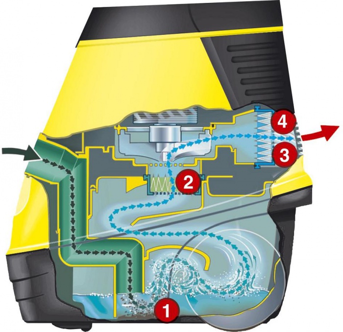

пролистал. Не, но нашел, чтобы кто-то к циклону приделал еще и водный фильтр.
Водный фильтр в пылесосе Karcher, принцип действия.jpg (22815 просмотров) <a class='original' href='./download/file.php?id=4620&sid=0c768e326b07de378fae0bcb952b10bd&mode=view' target=_blank>Загрузить оригинал (133.97 КБ)</a>
http://www.karcher.ur.ru/?page=products ... _list&like
Если сделать такой водный фильтр, то бабахнуть не должно. :mrgreen:
Владимир, может подскажешь как еще и водный фильтр присобачить к циклону? :think:

Гармонист писал(а):пролистал. Не, но нашел, чтобы кто-то к циклону приделал еще и водный фильтр.
Мощность всасывания на каждом из этих фильтров сильно падает. Поэтому их и не объединяют.

Гармонист писал(а):Владимир, может подскажешь как еще и водный фильтр присобачить к циклону?
Нет, это я точно не подскажу мне кажется вообще не реально, проще над пылесосом поставить датчик дыма или огня по которому будет включаться пожарная система(огнетушитель) и отрубаться электричество.
Re: Звукоизоляционный бокс для станка и взрыв древесной пыли
Почему не реально, просто делаем шланг, подключаем его к циклону, потом от циклона шланг к водному фильтру, потом к пылесосу. Но при такой схемк скорости потока воздуха в циклоне может не хватить, чтобы эффективно центрифугировать пыль.
