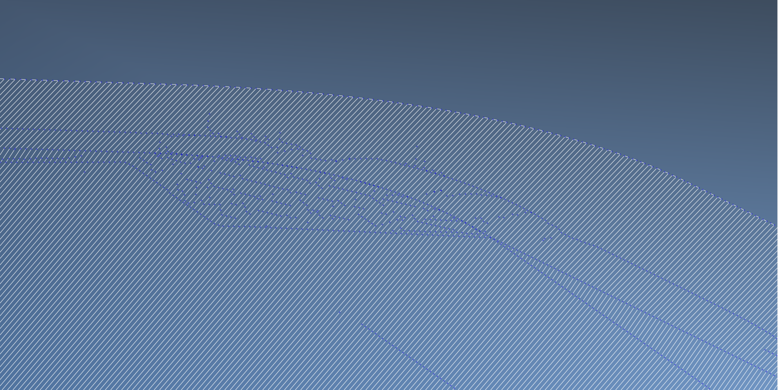

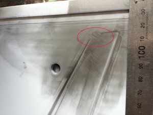

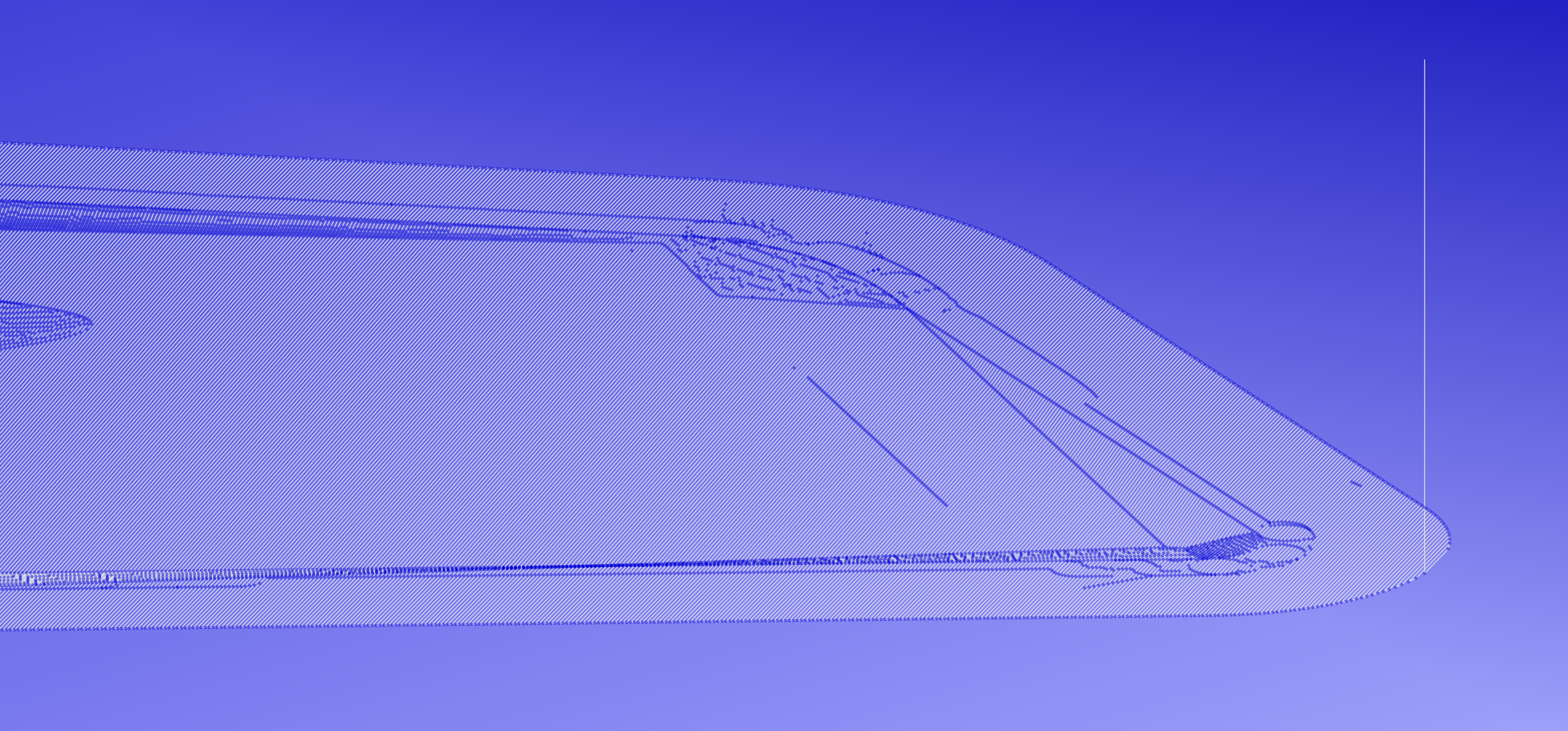

Здравствуйте. Не подскажите пожалуйста, из за чего могут быть вот такие "зарезы"? В этом месте на траектории есть вертикальные отрезочки длинной 0,003мм. Станок на сервах с аналоговым управлением. Люфтов нет. Ошибка позиционирования при настройке PID в степ респонс для всех осей не больше 20 импульсов. (наверное это много- потому что в пересчете выходит 0,01627мм ). В Жкоде у меня 3 знака после запятой. Ни как не могу победить IMSpost.

Сделал тестовую заготовочку, на которой испытывал разные настройки планировщика. Удалось победить проблему). Фреза концевая 1мм. Подача 1200мм в минуту. Под номером 4 деталь соответствует модели.

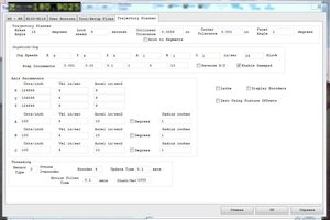

Сейчас дошло в чем дело - углы в траектории очень близки к развернутому 180°.
И программа объединяла сегменты с цельный участок, т.к. отклонение не превышало collinear tolerance.
В данном случае 0,0005 дюйма или 0,0127 мм.
Правильнее было бы, наверное, уменьшить этот параметр до ноля, или сделать очень малым.
2015-10-08 16-24-54 Скриншот экрана.png (14845 просмотров) <a class='original' href='./download/file.php?id=60006&sid=80708c13c3ea98c8f545f02b9bfe1ede&mode=view' target=_blank>Загрузить оригинал (1.83 МБ)</a>
