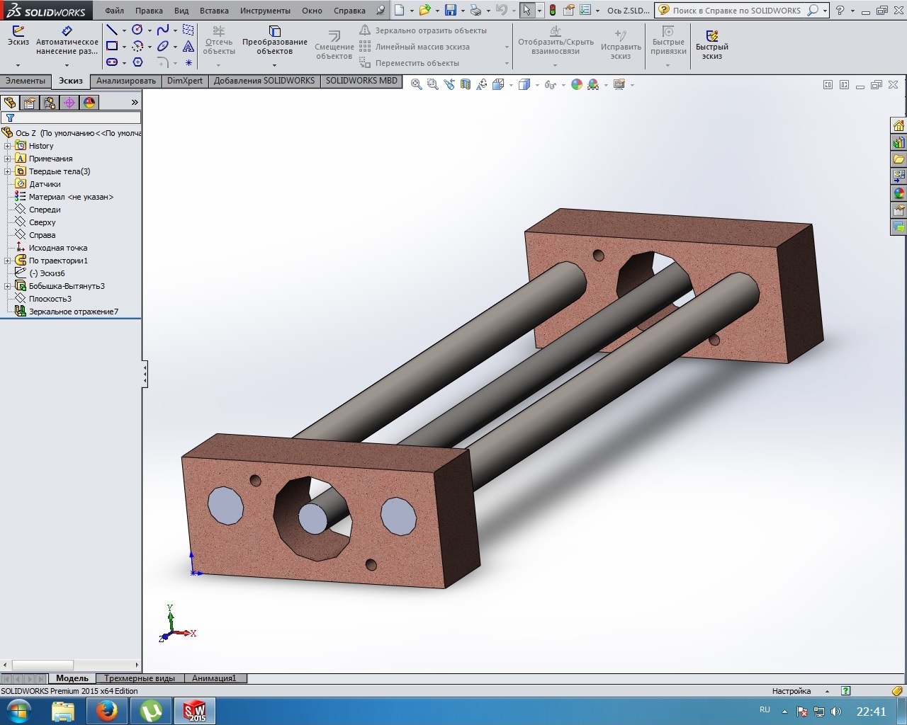

К слову о том, что я заказывал:
Во-первых получил атомайзер из электронной сигареты с спиралью из нихромовой нити. Абсолютно бесполезная вещь, спираль сгорела через 15 минут непрерывной работы, после того, как образовалась высушенная область на ватке, а вода туда не затекала.
Далее получил керамические ультразвуковые атомайзеры. Оказалось, что они работают только через специальное устройство - частотник, который нужно было покупать отдельно.
Позже получил наборчик сверл 0.3-1.2мм. Крайне классная вещь, очень понравилось, жаль пока испытать нормально не получается.
Далее получил паяльный набор для плат, паяльник сгорел в первую секунду, позже выяснилось, что они по ошибке мне отправили 110 вольтную версию :)
Купил на рынке набор из 20 различных цанг для дремеля, 3 фрезы. Цанги довольно хорошие, фрезы - откровенное дерьмо. Зацепил случайно фрезой винт, металл фрезы сточился, почти как грифель карандаша.
Получил две упаковки бируш, докупил еще хорошие очки + защитные наушники.
Недавно получил посылку от дюксов с ШД и валами SFC10 200мм под ось Z, уже моделирую, как ее по-лучше построить, чтоб потом не переделывать.
ось Z.jpg (3769 просмотров) <a class='original' href='./download/file.php?id=51650&sid=ca4ce9c69c7f96679c5c4f2a45267602&mode=view' target=_blank>Загрузить оригинал (256.38 КБ)</a>

Но нафига тебе всё это, если станок правильно работать не хочет?
Ovaday писал(а):Далее получил керамические ультразвуковые атомайзеры
Инновации, конечно приветствуются, но для начала просто необходимо внимательно почитать наш форум. зачем тебе это?
Нам это не надо и тебе это то же, я думаю, не понадобится.
Есть масса других решений.
Твоя фанера на станке , nicht gut! Есть много других надежных и не дорогих конструкций.
Если нужна помощь и вообще, обращайся, чем смогу - помогу.
