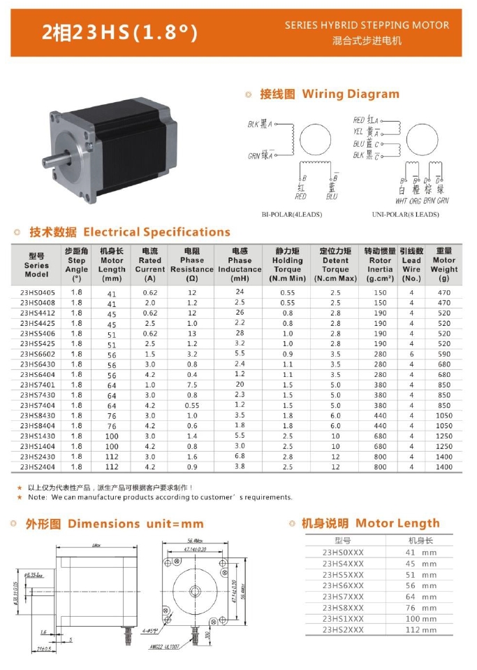

Не могу найти данные на двигатель MH23H1O1.Движок с агрегата световых эфектов итальянсково производства.Биполярный обмотки 2,9Ом по габаритам как НЕМА23.Может у ково есть больше данных.

С шаговиками все не сложно.
У вас есть сопротивление, линейкой измерьте длину. Фланец изместен, нема23 или 57мм.
Далее в любом каталоге по движкам найдите подобный и восстановите остальные параметры. Приложил пример каталога.
Габариты и сопротивление практически однозначно идентифицируют мотор.
Единственное не понятно какой угловой шаг - 1.8 или 0.9 град. Но это можно понять покрутив рукой если опыт есть.

Большое спасибо,за таблицу и понимание новичка.
