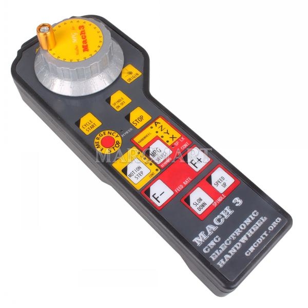

2. У меня тут еще пульт для матча, очень удобно, но сколько я нервов потратил на его запуск уж говорить не хочется. Вот и возник вопрос я его тут смогу прикрутить или это не прокатит...

NightV писал(а):фотку пульта в студию
Во нашел это чудо на просторах а то у меня нечем сейчас фоткать
c4000e36-a91b-4de7-aac4-725d6cf15072.jpg (3472 просмотра) <a class='original' href='./download/file.php?id=47479&sid=eba12d7debcb0e47081a06a7d32a1629&mode=view' target=_blank>Загрузить оригинал (97.23 КБ)</a>
Re: Помогите PLC4x-G2
pavel_f писал(а):Во нашел это чудо на просторах
реализацию такого не видел, я думал что у тебя тот что с экранчиком... под тот есть плагин
Куда как втыкается?
Воткни его в комп и напиши в консоле
lsusb
и
lsusb -v
и выводы сюда.

Вот и до агрегата дошел. Как и просили файл с результатам прилагается.
Втыкается он через COM и USB(это наверно для питания)
Это наверное вот этот...
Bus 002 Device 004: ID 04d9:1203 Holtek Semiconductor, Inc. MC Industries Keyboard
А попробуй xev запустить и потыркать кнопочки на пульте...

Nick писал(а):Это наверное вот этот...
Ну если тыкать кнопки то он там реагирует точней пишет например в строке ESTOP - ` на изменение скорости шпинделя + и -
Собственно извиняюсь а xev что это и где искать...
Когда клавиши на пульте нажимаешь выдает KeyPress ивенты?
Можешь отдельно посмотреть, что именно выдает, чтобы было не все в куче?
KeyPress event, serial 33, synthetic NO, window 0x5800001,
    root 0x119, subw 0x0, time 34528569, (218,340), root:(221,480),
    state 0x14, keycode 41 (keysym 0x66, f), same_screen YES,
    XLookupString gives 1 bytes: (06) ""
    XmbLookupString gives 1 bytes: (06) ""
    XFilterEvent returns: False

KeyPress event, serial 34, synthetic NO, window 0x3600001,
    root 0x162, subw 0x0, time 12383281, (130,871), root:(134,944),
    state 0x10, keycode 49 (keysym 0x60, grave), same_screen YES,
    XLookupString gives 1 bytes: (60) "`"
    XmbLookupString gives 1 bytes: (60) "`"
KeyRelease event, serial 34, synthetic NO, window 0x3600001,
    root 0x162, subw 0x0, time 12383497, (130,871), root:(134,944),
Это он например пишет если жать ESTOP вообще там мне пока не понятно как с прогой этой работать чуть мышь заденешь и полетела портянка

xev - print contents of X events
Движения мыши это тоже события. :)
избежать этого просто - не двигать мышь. :)
Это кнопка `, которая слева от 1.
Остальные тоже понажимай, интересно, что там, может оно уже впишется.

Вот кнопки какие я нажимал в последовательности
1.cicle start
2.spindel on/off
3.origin
4.Estop
5.stop
6.F-
7.F+
8.slow down
9.speed up
Штурвал не отзывается и так же кнопки отвечающие за дискретность шага и выбор оси
xev.txt
(6.42 КБ) 1270 скачиваний
старт должен сработать и стоп наверное как Естоп отработает.
впринципе, можно нужные bind прописать в .axisrc...
