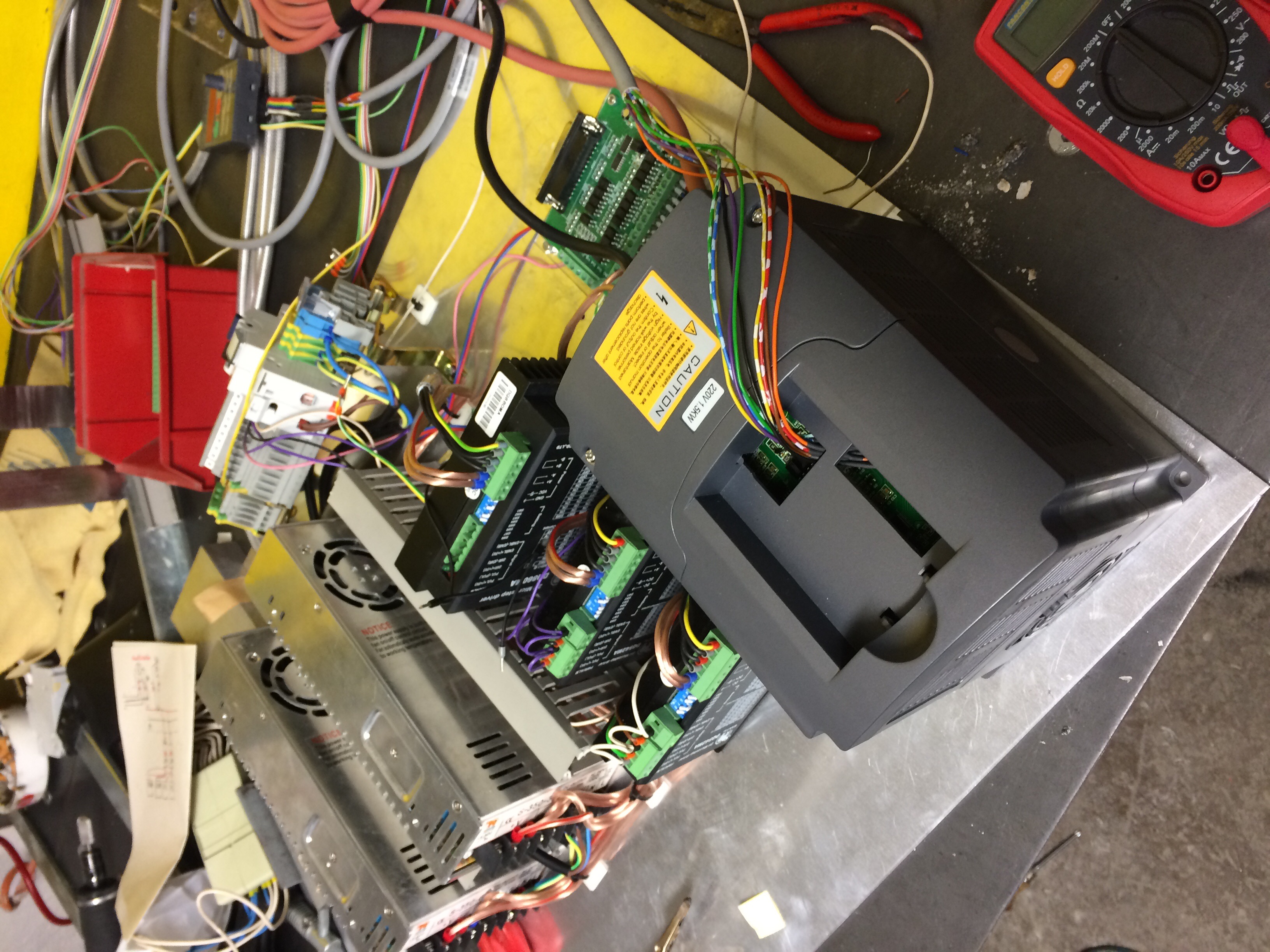

Возникла следущая проблема. Как подключить китайский шпиндел к мачу и что для этого нужно. В данный момент собираю электронику фото ниже. Плата ЛТП и Шпиндель 1,5 квт китай. Может кто делал?

на этой плате , центральной, есть шим?

Вот это как раз и не понимаю. Набор покупал на ebay вантай и думаю нету. Что в этом случае нужно? Новую ЛТП С Шимом? :thinking:

самое простое поменять центральную плату. я купил плату на али чисто допом для шима, но ка и что пока не скажу - в пути.

У нас уже 4 час ночи а я ищу плату))) кстате я тоже пришел к этому мнению) Может посоветуете из своей практики какую юзали или хотели бы?

судя по фото драйверов у вас нема 34. я купил недавно 4 платы лпт - писали что шим однозначно - прислали а документации ваще нет, вот такую не покупайте - фото прилагаю
