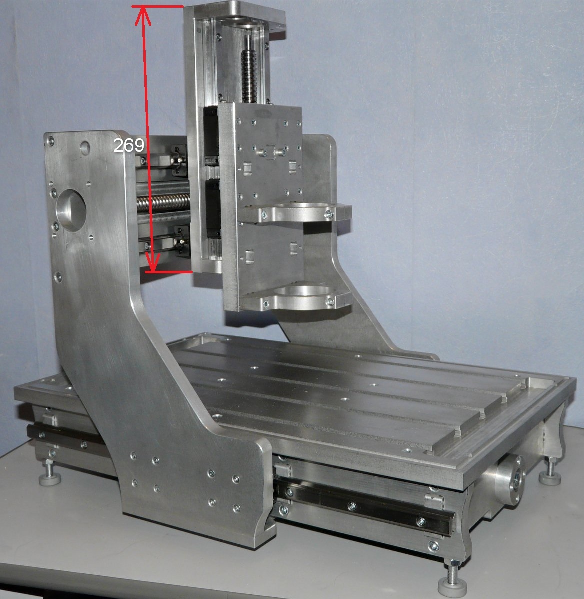

День добрый. У меня к вам просьба будет небольшая - можете замерить размеры, которые указаны на фото?
Ось Z
P1070217.JPG (3338 просмотров) <a class='original' href='./download/file.php?id=47374&sid=c393282b381e7ef66eddbeea594ff1dd&mode=view' target=_blank>Загрузить оригинал (274.21 КБ)</a>
Ось X
P1070220.JPG (3338 просмотров) <a class='original' href='./download/file.php?id=47375&sid=c393282b381e7ef66eddbeea594ff1dd&mode=view' target=_blank>Загрузить оригинал (229.92 КБ)</a>
Ось Y
P1070222.JPG (3338 просмотров) <a class='original' href='./download/file.php?id=47376&sid=c393282b381e7ef66eddbeea594ff1dd&mode=view' target=_blank>Загрузить оригинал (267.88 КБ)</a>

Измерял рулеткой, так что делайте поправку в случае чего.
P1070217.JPG (3308 просмотров) <a class='original' href='./download/file.php?id=47384&sid=c393282b381e7ef66eddbeea594ff1dd&mode=view' target=_blank>Загрузить оригинал (236.98 КБ)</a>
P1070220.JPG (3308 просмотров) <a class='original' href='./download/file.php?id=47385&sid=c393282b381e7ef66eddbeea594ff1dd&mode=view' target=_blank>Загрузить оригинал (201.23 КБ)</a>
P1070222.JPG (3308 просмотров) <a class='original' href='./download/file.php?id=47386&sid=c393282b381e7ef66eddbeea594ff1dd&mode=view' target=_blank>Загрузить оригинал (231.35 КБ)</a>
А для чего вам эти размеры если не секрет?

Сообщение AlexNikov »
Спасибо за замеры:) Хочу гибкий кабель-канал на свой будущий станок установить и вот такие линейки - http://ru.aliexpress.com/item/Free-ship ... dVersion=1, чтоб если что можно было в ручную что-то пильнуть :rasp:
