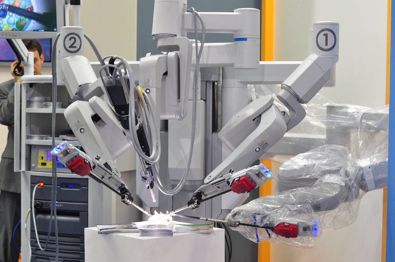

На выставке Здравоохранение 2010 стоял очень интересный экспонат - робот для проведения хирургических операций daVinci. Робот управляется не компьютером, а профессиональным хирургом при помощи специальных манипуляторов. Этот робот позволяет проводить сложные операции, сделав всего пару маленьких разрезов на коже.
Но остановимся подробнее на конструкции этого робота
Итак, функциональная часть - это консоль с четырьмя "руками", три руки для инструментов и одна для камеры.
Камера не обычная, а с двуми объективами, что позволяет получать полноценную трехмерную картинку. Хирург при проведении операции смотрит в два окуляра и видит трехмерное изображение всего, что происходит перед камерой. Могу сказать по своему опыту, что создается полное впечатления "присутствия" :D.
Устройство рук
Каждая рука это манипулятор с 4-мя поворотными осями и одной линейной. Говорят, что управляются манипуляторы шаговыми двигателями с интегрированными энкодерами. Манипуляторы устроенны таким образом, чтобы точка "входа" в человека оставалась неподвижной. Что интересно, большинство передач выполнено на стальных тросиках.

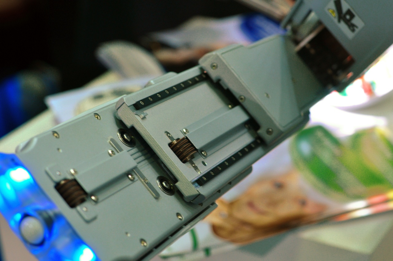

Линейная ось фактически находится на сменном инструменте, она телескопическая и построена на двух парах профильных рельсовых направляющих. Кстати, инструмент имеет 4 контакта для подключения электричества к исполнительным модулям и 4 подключения к механическим передачам. Сам инструмент обычно имеет три степени свободы - продольное перемещение, плюс две оси вращения.

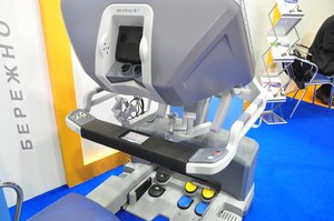

Устройство управления
Управление роботом осуществляется через терминал, на котором расположены стерео окуляры для хирурга, два пространственных джойстика и педали для управления камерой и переключения инструментов.
Джойстики свободно вращаются вокруг нескольких осей. Они могут контролировать усилие с которым работает человек, и если оно превысит достаточно низкий порог, то манипуляторы блокируются, это же относится к резким движениям. Т.е. при работе руки практически расслабленны.
По своему опыту могу сказать, что управление настолько интуитивно понятно, что через несколько минут забываешь, что работаешь не своими руками, а манипуляторами.
