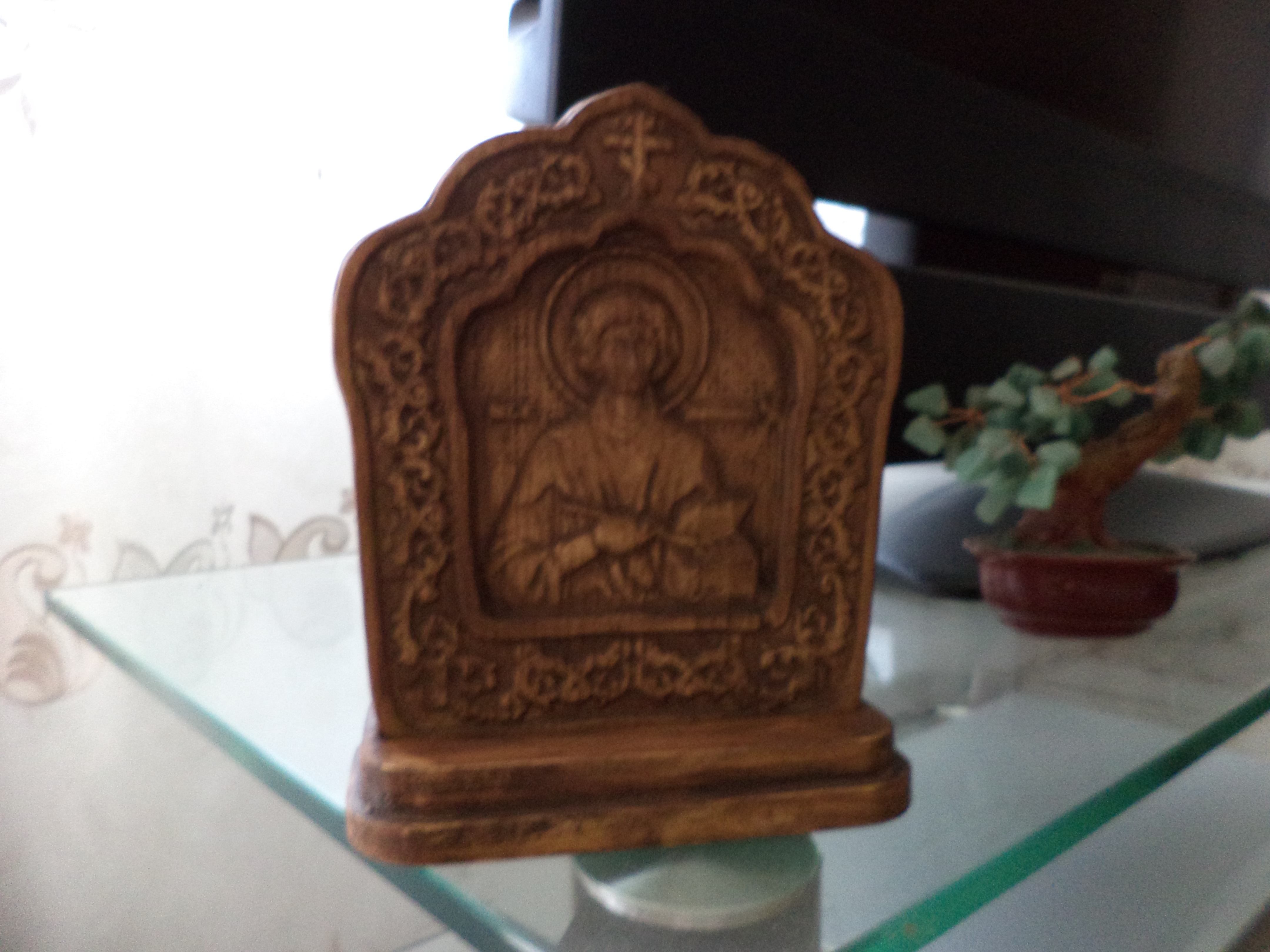

Сегодня испробовал фрезы 0.5.
Вот работа, уже проолифил. Время конечно сократилось на ура... но и качество тоже сокротилось :) Думаю стоит еще 0.3 прикупить. Золотая середина.
DSC00353.JPG (3585 просмотров) <a class='original' href='./download/file.php?id=45435&sid=0ca0bc64e25996fb5a4f0a6f280c796c&mode=view' target=_blank>Загрузить оригинал (5.16 МБ)</a>
При работе что-то очень насторожился. Начала падать ось Z. Завтра другой запил, посмотрим как себя поведет ось.

Не могу не поделится самой успешной работой на сегодняшний день :)
DSC00359.JPG (3481 просмотр) <a class='original' href='./download/file.php?id=46086&sid=0ca0bc64e25996fb5a4f0a6f280c796c&mode=view' target=_blank>Загрузить оригинал (5.12 МБ)</a>
DSC00360.JPG (3481 просмотр) <a class='original' href='./download/file.php?id=46087&sid=0ca0bc64e25996fb5a4f0a6f280c796c&mode=view' target=_blank>Загрузить оригинал (5.2 МБ)</a>
DSC00361.JPG (3481 просмотр) <a class='original' href='./download/file.php?id=46088&sid=0ca0bc64e25996fb5a4f0a6f280c796c&mode=view' target=_blank>Загрузить оригинал (5.18 МБ)</a>

colosimo, что за дерево, чем покрывал?

Hamster13 писал(а):colosimo, что за дерево, чем покрывал?
дерево сосна.
После обработки шкурим всяческим способом. Кто на что горазд. После покрыл олифой. Потом берем колер для краски (коричневый) и наносим на поверхность. В итоге получим шоколад... не страшно. Буквально 1-2 минуты, колер высыхает, берем губку с абразивом и убираем колер. Убираем там где нам надо... В итоге вот =)
Потом надо еще покрыть лаком... тут пока у меня не вышло. Так как придав нужные оттенки, наносив лак оттенки плывут... видимо нужно с баллончика лак наносить.
rean32 писал(а):Что значит фреза 0,5 ил 0,3? Радиус кончика ?
Несовсем... Данное число/2 = радиус.
