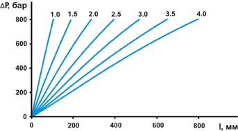

На данный момент имеем -
1 Теория
1. необходима высокая скорость впрыска (чем выше скорость тем медленнее застывает)
2. чем больше обьем цилиндра тем меньше давление 130см2 = 500кг/см2 в материальном цилиндре
Все эти данные отображены на графике
График обьема-давления
Расчетные зависимости потерь давления P от длины затекания l при различных толщинах (указаны в мм) оформляющей полости для АБС-пластика
График расчета давления (4428 просмотров) <a class='original' href='./download/file.php?id=46068&sid=f3314f5403d5b937f67900692b38b0fa&mode=view' target=_blank>Загрузить оригинал (27.18 КБ)</a>
Для выполнения условий по давлению и обьему материального цилиндра имеется необходимость установки гидроцилиндра со всеми прибамбасами.
2 Практика
Имеется пневмоцилиндр марки Camozzi диаметром 125мм и длинной штока 500мм - при давлении в 0,8МПа (max-1МПа) он развивает усилие в 1000кг
Имеется гидроцилиндр СССР диаметром 80мм и длинной штока 250мм - при давлении в 16МПа он развивает усилие в 8200кг

При внутреннем диаметре материального цилиндра 40мм (он есть у меня) требуется усилие в 4800кг
однако сначала попробую выжать все возможное из пневмоцилиндра. Попробую повышение температуры расплава, подогрев прессформы (для разных материалов требуется разная температура прессформы - от 40С до 120С. я думаю что это принципиально для больших обьемов, форм с тонкими стенками, форм с большой площадью и/или нестандартными параметрами - уклоны, утоньшения,литники и пр.)
