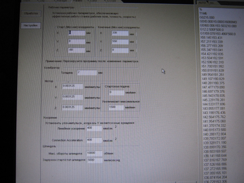

michael-yurov писал(а):
Василий Владимирович писал(а):у меня станок при этом не попадает в размеры!!!!!
Я уже писал, что проблема, вероятно, в резонансе.
И писал, что сделать.
Если Вам не трудно то выложите скриншоты настройки Вашей nsctudio, особенно меня интересуют цифры которые на моей "картинке№1", не влезли в скриншот - то что внизу. Я пробовал Изменять там значение - вместо 40 ставил 20 и размер квадрата и круга меняется в два раза. Возможно у меня стоят не правильные цифры, поэтому не могу выставить - 0,003125!
33.jpg (3990 просмотров) <a class='original' href='./download/file.php?id=46006&sid=b86b6862725d4f486bdd410497dd4fd9&mode=view' target=_blank>Загрузить оригинал (70.73 КБ)</a>

Василий Владимирович писал(а):Если Вам не трудно то выложите скриншоты настройки Вашей nsctudio
Моей?
Я ее не использую.
И у каждого свои настройки. На то они и настройки. Иначе программисты задали бы фиксированные значения.
Василий Владимирович писал(а):особенно меня интересуют цифры которые на моей "картинке№1", не влезли в скриншот - то что внизу
Не понял, о чем речь. На какой картинке, что не влезло?
Там же названия есть у параметров - может проще напишите, что интересует?
Василий Владимирович писал(а):Я пробовал Изменять там значение - вместо 40 ставил 20 и размер квадрата и круга меняется в два раза.
Совсем не понимаю, о чем речь. 40 и 20 чего? Вроде бы там не должно быть подобных величин.
А размер детали может зависеть только от размера шага, но это никак не 40 и не 20.
Василий Владимирович писал(а):Возможно у меня стоят не правильные цифры, поэтому не могу выставить - 0,003125!
Не можете выставить 0,003125?
Так может стоит заменить запятую на точку, как на вашем скриншоте в #21 сообщении?
Василий Владимирович писал(а):Скорости я все уменьшал, так что станок еле ползал, и не только на рабочих скоростях, но и на скоростях перемещения инструмента.
Эффект тот же.
Эффект тот же - это смещение в момент быстрого перехода, и смещение на такую же величину?
Я вообще предлагал не скорости уменьшать, а муфты изолентой обмотать, чтобы проверить на предмет резонансов.
И еще предлагал стартовую скорость поставить 0 вместо 180 мм/мин.
Ну и проверить фиксацию муфт предлагал.

стартовую скорость изменил с 180 на 0. Изолентой пока не обмотал. Я не всегда там бываю где стоит станок. Извините, что все рекомендации не выполнил, нехватка времени подкосила. Завтра постараюсь обязательно попасть к станку.
Там ниже на странице параметров есть - настройки параметров импорта.
Я к сожалению на скриншотах (сейчас в инете) не могу разобрать название графы, где установлено значение 40! качество скринов низкое.

то что не влезло, я изобразил красным, жирным прямоугольником на картинке выше.
Значения 0.003125 - я не могу выставить не потому, что точку не поставил, а потому что размеры обработки потом совсем другие. Далекооооо, не те которые должны быть.
Сообщения: 315
Зарегистрирован: 19 дек 2014, 08:34
Репутация: 17
Настоящее имя: Барвинов Василий Владимирович
Откуда: Московская область, Наро-Фоминский район
Re: Проблема с NSctudio- смещение мест обработки
Сообщение Василий Владимирович »
Значение 40 стоит в ячейке - PLU per mm, эта ячейка находится в разделе - Import parameters
вот если вместо 40 ставлю 20, то квадрат меняет размеры в ДВА!! Раза. Т.е. завтра попробую выставить шаг 1/8, 0.003125 и поиграть с этим параметром.
Первоначально, зафиксирую муфты изолентой и поставлю риски на валы.
Да и еще! посмотрю и выставлю правильно ток на драйверах. Как Вы и советуете.
Нашел скриншот:
1.png (3971 просмотр) <a class='original' href='./download/file.php?id=46029&sid=b86b6862725d4f486bdd410497dd4fd9&mode=view' target=_blank>Загрузить оригинал (66.23 КБ)</a>
PLU - это Plot Units - размер единиц чтения из файла plt.
Это стоит настраивать в последнюю очередь. Я с плоттерными файлами дела никогда не имел. Ничего сказать о них не могу. Представляю только логику записи информации.
Вы пытаетесь вместо того, чтобы правильно настроить параметры станка - изменить масштаб чтения файлов. Это неправильно.

michael-yurov писал(а):Нашел скриншот:
Я с Вами полностью согласен. Это неправильно.
Василий Владимирович писал(а):Я с Вами полностью согласен. Это неправильно.
Вы не переживайте, никто ни в чем не обвиняет, и носом тыкать не будут.
Так уж получается, что в технических вопросах проще сказать, как есть. Хотя выходит как-то грубо.
В общем-то и никаких отчетов и прочего никто не требует,
но, если честно - раз уж мы тут стали вникать в вашу задачу / проблему - хочется узнать в итоге "отгадку".
Сообщения: 315
Репутация: 17
"..фары протирал, по колесам пинал..." :hehehe:
1. Изолентой зафиксировал муфты, риски сделал, проскальзываеия нет. - нет изменений
2. Заземлил все и вся - начиная от блока питания, оплеток на моторы, + компа. - нет изменений
3. выставил 1/8 и 0.00325 - размеры слетели.
4. Загнал УП после Арткама, после постпроцессора - тоже окружности и прямоугольники смещаются по осям Y / X
5. Три раза прочел - "шримадбхагаватам..." - не помогает
6. Шпиндель с платой подключил к второму блоку 200 W - то же самое.....
вот так джамперы стояли сначала 1/16 (3899 просмотров) <a class='original' href='./download/file.php?id=46095&sid=b86b6862725d4f486bdd410497dd4fd9&mode=view' target=_blank>Загрузить оригинал (430.88 КБ)</a>
поменял в настройках на 0.00325 и выставил на драйвере 1/8 (3899 просмотров) <a class='original' href='./download/file.php?id=46096&sid=b86b6862725d4f486bdd410497dd4fd9&mode=view' target=_blank>Загрузить оригинал (392.74 КБ)</a>
... (3899 просмотров) <a class='original' href='./download/file.php?id=46097&sid=b86b6862725d4f486bdd410497dd4fd9&mode=view' target=_blank>Загрузить оригинал (389.8 КБ)</a>
... (3899 просмотров) <a class='original' href='./download/file.php?id=46098&sid=b86b6862725d4f486bdd410497dd4fd9&mode=view' target=_blank>Загрузить оригинал (391.69 КБ)</a>

вот переставил на 1/8, и прочие проценты согласно инструкции (3899 просмотров) <a class='original' href='./download/file.php?id=46100&sid=b86b6862725d4f486bdd410497dd4fd9&mode=view' target=_blank>Загрузить оригинал (340.23 КБ)</a>
при симуляции все норм, сбоку в программе видно, что я отредактировал подачу выставив на 500 вместо 3000, иначе станок &quot;визжал&quot;. Это с отключенной галочкой в настройках - &quot;не использовать настройки подачи из файла, а использовать настр. станка&quot;. При использовании настроек станка - то же самое получается. (3899 просмотров) <a class='original' href='./download/file.php?id=46101&sid=b86b6862725d4f486bdd410497dd4fd9&mode=view' target=_blank>Загрузить оригинал (357.55 КБ)</a>
при симуляции все норм, сбоку в программе видно, что я отредактировал подачу выставив на 500 вместо 3000, иначе станок "визжал". Это с отключенной галочкой в настройках - "не использовать настройки подачи из файла, а использовать настр. станка". При использовании настроек станка - то же самое получается.
вот круг, который &quot;не круг&quot;, и вот квадратный квадрат, но не 100 мм а как видите 82..., так что для моего станка 0.003125 не ДЕЛО! Ему хочется (0.0025 по моему) при 1/8 и 0.00125 при 1/16 (3899 просмотров) <a class='original' href='./download/file.php?id=46102&sid=b86b6862725d4f486bdd410497dd4fd9&mode=view' target=_blank>Загрузить оригинал (502.15 КБ)</a>
вот круг, который "не круг", и вот квадратный квадрат, но не 100 мм а как видите 82..., так что для моего станка 0.003125 не ДЕЛО! Ему хочется (0.0025 по моему) при 1/8 и 0.00125 при 1/16

Причем сколько раз не прогонял УП, в разных местах станка, везде одинаково получается. Ни на мм сдвига нет, хоть 20 раз прогонял!
